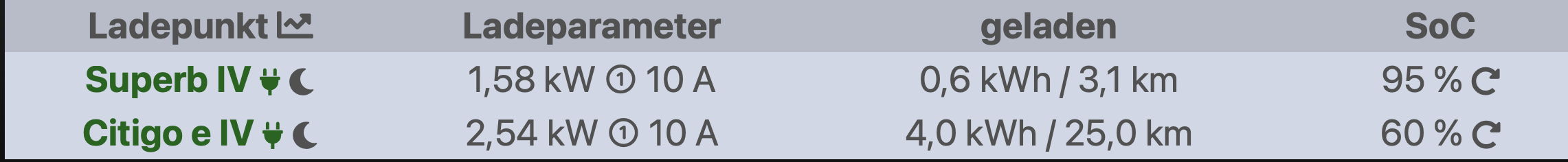

Ok, aber meiner Vorstellung nach sollte 1.9.x doch zum Beispiel an LP1 mit 6A und LP2 mit 8A (beide einphasig) laden können sofern genügend Überschuss da ist, oder?
Ich konnte bisher immer nur den gleichen Ladestrom für beide LPs beobachten, obwohl der SOC deutlich abweichend war und die adaptive Ladung auf 9 oder 10 eingestellt war.

jetzt wo die sonnige Zeit wieder anfängt, könnte sich bitte dem Thema nochmal jemand annehmen. Mir scheint als ob es nur ein Anzeigeproblem ist.
Im angehängten Log ist zu erkennen das die Adaptive Ladung die beiden Ladepunkt doch unterschiedlich regelt.

Im angehängten Screenshot jedoch, sieht man für beide Ladepunkt die gleiche Amperevorgabe. Die Ladeleistung passt allerdings zur Regelung aus dem Logfile.
Vielleicht kann dieses Anzeigeproblem ja noch gefixt werden.
