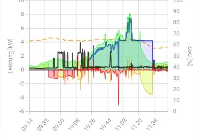

pv-fan
Beiträge: 137
Registriert: So Sep 06, 2020 8:47 am
Re: Dynamische Phasen Umschaltverzögerung
Beitrag von pv-fan »
mich stört das auch, erst gestern passiert als die Sonne dann länger hinter einer Wolke war (siehe ab 11:20 Uhr)
so wie das aktuell läuft habe ich mehr Speicher Entladezyklen.
Da wäre mir eine etwas höhere Belastung der oWB/ Fzg.-Elektronik fast lieber
bei der 1.9 ist mir das nie aufgefallen...
Wo stellt man die voreingestellten 14 Minuten denn um (habe aktuell 2 Min. als Zeit für 1->3ph) ?
außerdem ist mir die Meldung "Es darf um max 5A unter den aktuell genutzten Strom geregelt werden. Umschaltung von 1 auf 3 Ph ...." aufgefallen.
Verstehe ich nicht so ganz, was ist damit genau gemeint? kann man das auch einstellen?
