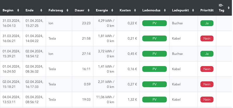

Wie so häufig kommt es immer auf die Konstellation an. Ich habe ein Hauskraftwerk von e3dc und da geht die Konfiguration in ein paar Klicks. Wenn deine PV-Anlage von Hersteller x ist und dein Speicher von y, dann kann es schon einmal knifflig werden. Allerdings ist bei solchen Konstellationen eine openWB u.U. die einzige die das überhaupt kann.
Der Support war in letzter Zeit - was man so hört - ein wenig überlastet, das soll sich aber wieder geben. In solchen Fällen wird aber hier im Forum gerne geholfen.
Du musst allerdings schon ein bisschen Interesse an der Materie mitbringen, denn die Software birgt soviele Einstellmöglichkeiten, dass sie sehr komplex ist. Wenn man aber einmal alles eingestellt hat, dann läuft es nach dem Motto einstecken und der Rest passiert automatisch. Also so, als ob man direkt aus dem Netz lädt und nicht aus Überschuss. Du kannst es soweit konfigurieren, dass das Auto jeden morgen mindestens 40% im Akku hat, außer an Wochenenden. Oder auch wenn ein zweites da ist, eins mit Priorität laden. Der wesentliche Teil ist den überschuss optimal zu nutzen, dafür kannst Du auch Heizlüfter oder Wärmepumpen ansteuern.
Das ist natürlich alles Lernarbeit, auf die man sich einlassen muss. Aber da ist jeder anders - wer sich aber mal mit smarthome oder sowas beschäftigt hat, sollte damit klar kommen.
Edit: oh, wenn du das Autoladen von Kastenwagen und anderem Auto automatisch erfassen möchtest (also ohne RFID-chips oder zwei Ladepunkten) ist die openWB pro glaube ich die einzige, die das kann. (Wenn‘s die Autos können)
