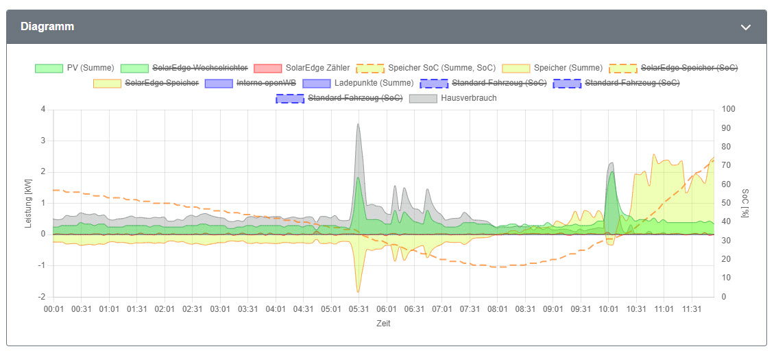

Nun habe ich in der grafischen Übersicht folgendes Problem:
Der Hausverbrauch, die Lade/Entladeleistung und die Erzeugung der PV werden nicht korrekt dargestellt.
Aktuell zum Beispiel:
Angeblich kommen von der PV nur ~320 Watt (das dürfte der Hausverbrauch sein), während der Akku mit~ 2KW lädt (das dürfte stimmen). Aus dem Netz kommen ca 30Watt, auch das dürfte passen, Hausverbrauch ist aber 0... was sicher nicht passt.
ich weiß, das es damals bei der 1.9 ähnlich war, dort hat jemand das angepasst, den faden dazu gibt es hier im Forum (wurde auch von mir eröffnet).
Wer kann helfen?
Edit:
in der Grafik kann man es besser sehen: nachts wird die Entladung des Speichers zusätzlich als PV dargestellt und der Hausverbrauch ist endsprechend doppelt so hoch. Das kippt erst, wenn die PV morgens anspricgt und dann geht der Hausverbrauch auf 0...

Re: Grafische Darstellung mit Solaredge
Es geht hauptsächlich darum, wo der Speicher "liegt" (Im Lastmanagement).
Erst Zähler und dann Wechselrichter ist schon richtig...
Bei Hybrid muss der Speicher aber "in" den Wehchselrichter.
ich glaube, ich habe es... der Speicher war tatsächlich nicht im WR Zweig, da es ein DC Speicher direkt am WR ist, war da wohl der Knackpunkt... ich beobachte mal, vermutlich war es das.
