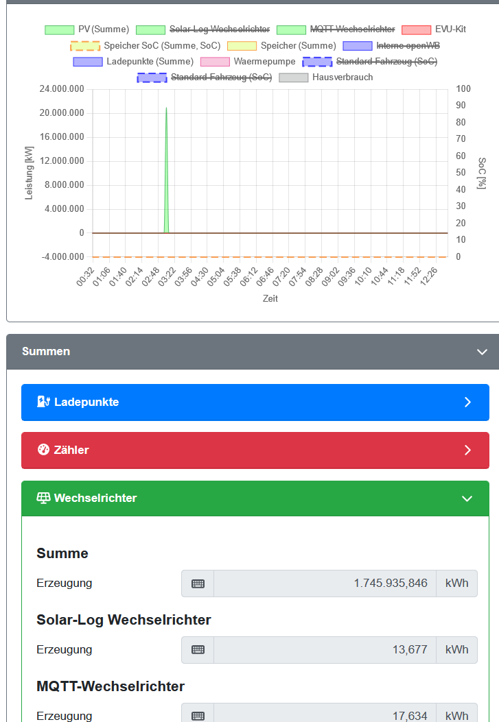

openWBbeginner hat geschrieben: Fr Apr 12, 2024 8:23 am Ich habe 4 Hoymiles, per OpenDTU und MQTT gebündelt an openWB übermittelt, und 1 SMA WR per Solarlog an openWB und sporadisch Peaks, eigentlich nur Nachts und erst seit neueren openWB 2.0 Release Versionen. Daher bin ich eigentlich hier bei der Alpha Version falsch :-(
Interessant ist, dass ab und zu die Peaks in der Tagesansicht nur in der Summe der beiden in openWB angezeigten PV-Werte auftreten und nicht in den beiden Einzelwerten MQTT und Solarlog. Daraus schließe ich, dass es ein openWB Problem bei der Summation ist und keine falschen WR-Werte.
Merkwürdig ist auch, dass der Peak ungefähr der Gesamtproduktion des SMAs/Solarlogs entspricht, als wenn openWB ab und zu Tages- und Gesamtproduktion verwechselt.
Im Log konnte ich das bisher nicht finden.
Ich möchte bitten und habe dafür ein Issue im Git angelegt, eine Editiermöglichkeit für falsche Tageswerte zu schaffen.
heute hatte ich wieder einen Peak. Wie meistens um exakt 3 Uhr in der Nacht und genau in der Höhe der Gesamtproduktion des SMA/Solarlog. MQTT / Hoymiles und die Einzelwerte SMA/Solarlog stimmen, nur die Summe nicht.
Update 1: im Log von openHAB, das auch auf den Solarlog zugreift, sehe ich um nur um 03:0x herum I/O Fehler, obwohl der Solarlog über Ethernet angebunden ist (2024-04-13 03:01:54.010 [INFO ] [ab.event.ThingStatusInfoChangedEvent] - Thing 'solarlog:meter:3481b615' changed from ONLINE to OFFLINE (COMMUNICATION_ERROR): Communication error with the device. Please retry later.) Möglicherweise führt beim Auslesen des Solarlog durch OpenWB zum gleichen Zeitraum ein solcher I/O-Fehler zu den Peaks bei der Summation der Einzelwerte.
Update 2: ich habe die Stelle im Main-Log der openWB gefunden, bei einem anderen Peak
2024-04-09 00:38:40,462 - {modules.common.fault_state:49} - {ERROR:device14} - Solar-Log Wechselrichter: FaultState FaultStateLevel.ERROR, FaultStr Die Verbindung zum Server http://192.168.0.49/getjp ist fehlgeschlagen. Überprüfe Adresse und Netzwerk., Traceback:

"Meine" Peaks enstehen also durch den I/O Fehler beim Zugriff auf den Solarlog. Ich vermute, dass die SD Karte des Solarlog einen Schlag weg hat. Darum muss ich mich kümmern. Unklar bleibt, warum sich dies nur auf den PV-Summenwert und nicht auf den einzelnen Solarlog-Wert auswirkt. Ich vermute, dass die inzwischen eingebaute Fehlerkorrektur bei unklaren Werten nur den einzelnen Solarlog-Wert korrigiert, aber nicht die Summe. Nur eine Vermutung.

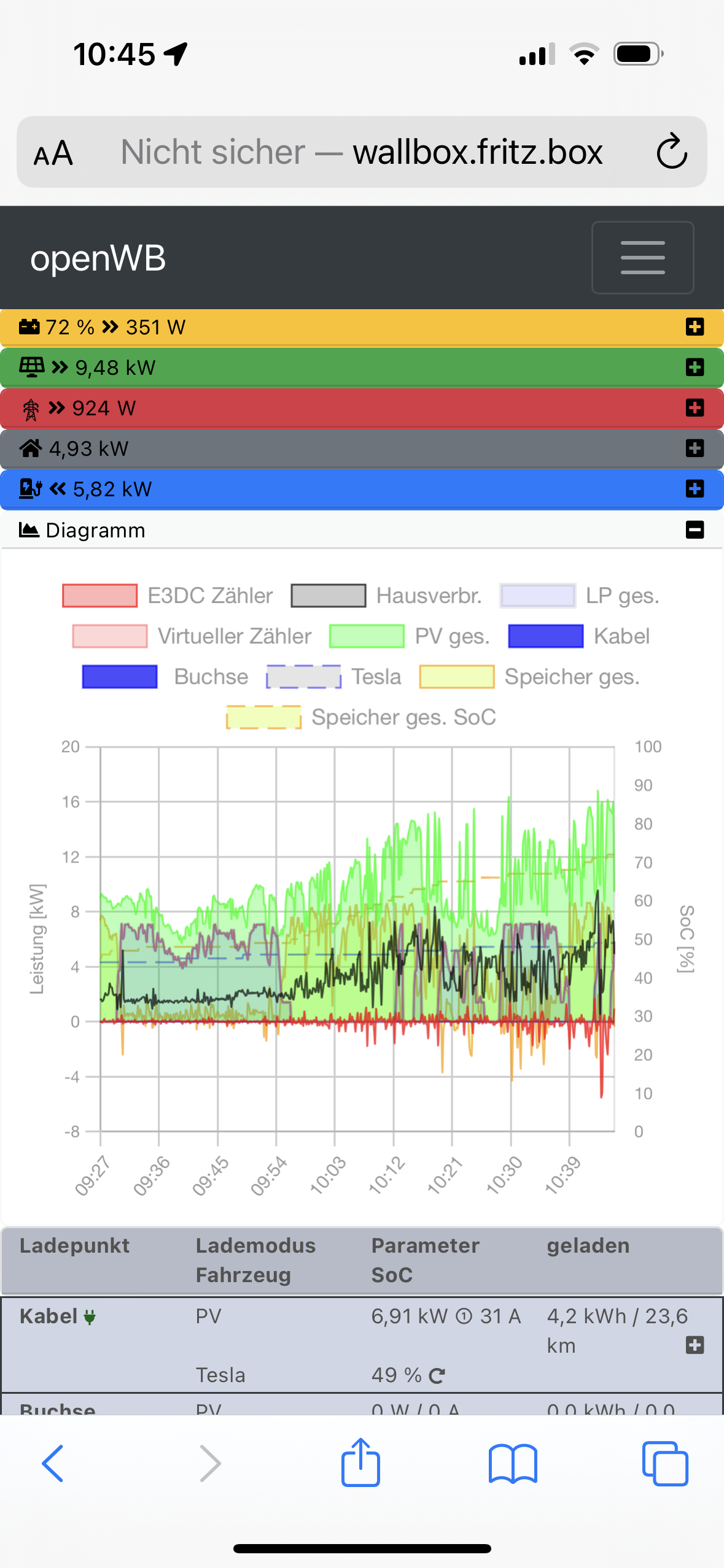

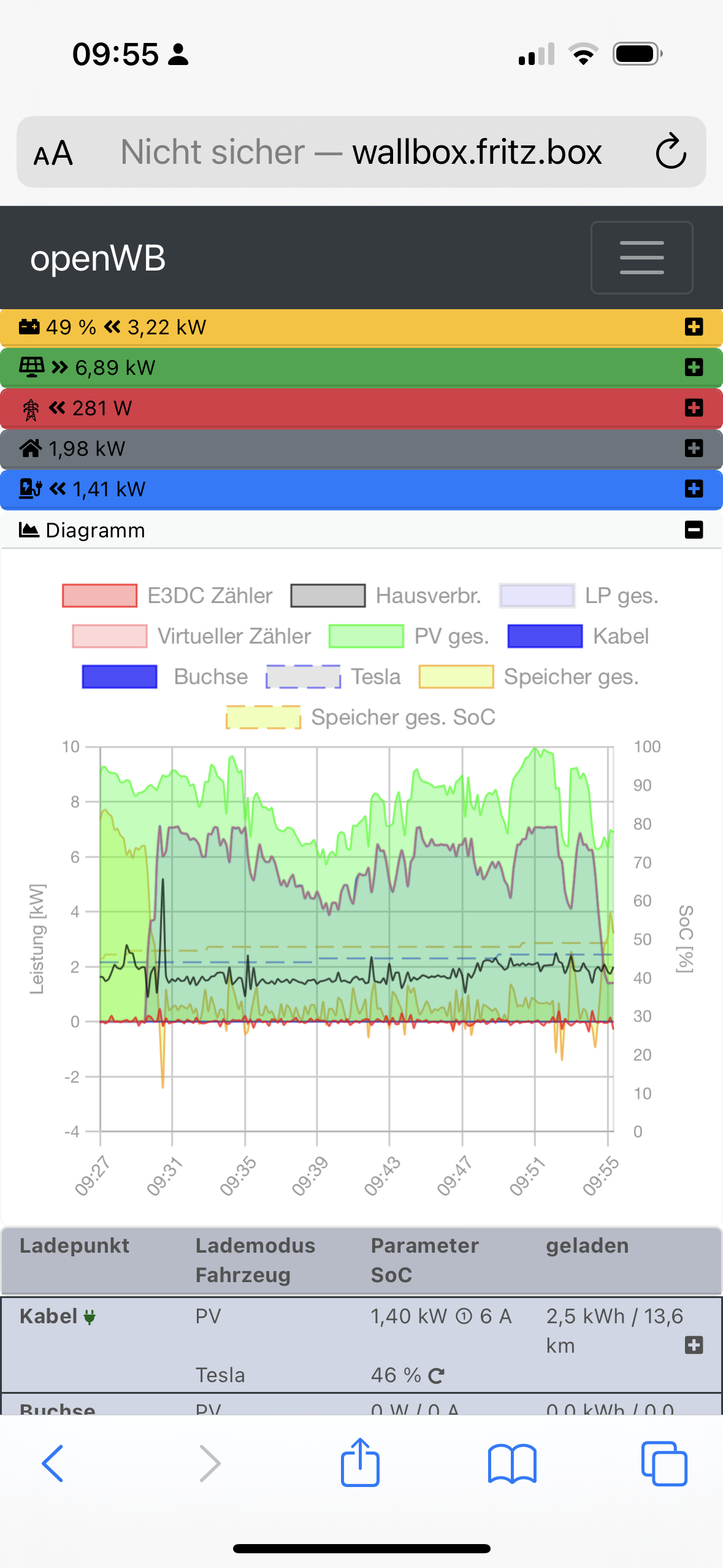

Was soll ich sagen. Die neue Pv Regelung mit mindest Specher SOC funktioniert super. Um 11:30 war der Speicher wie eingestellt auf 90% und dann fing der Wagen an zu laden. Toll gemacht danke

neotrace2 hat geschrieben: Sa Apr 13, 2024 11:46 am Was soll ich sagen. Die neue Pv Regelung mit mindest Specher SOC funktioniert super. Um 11:30 war der Speicher wie eingestellt auf 90% und dann fing der Wagen an zu laden. Toll gemacht danke
Verrätst Du noch mit welchen Einstellungen das bei Dir lief?

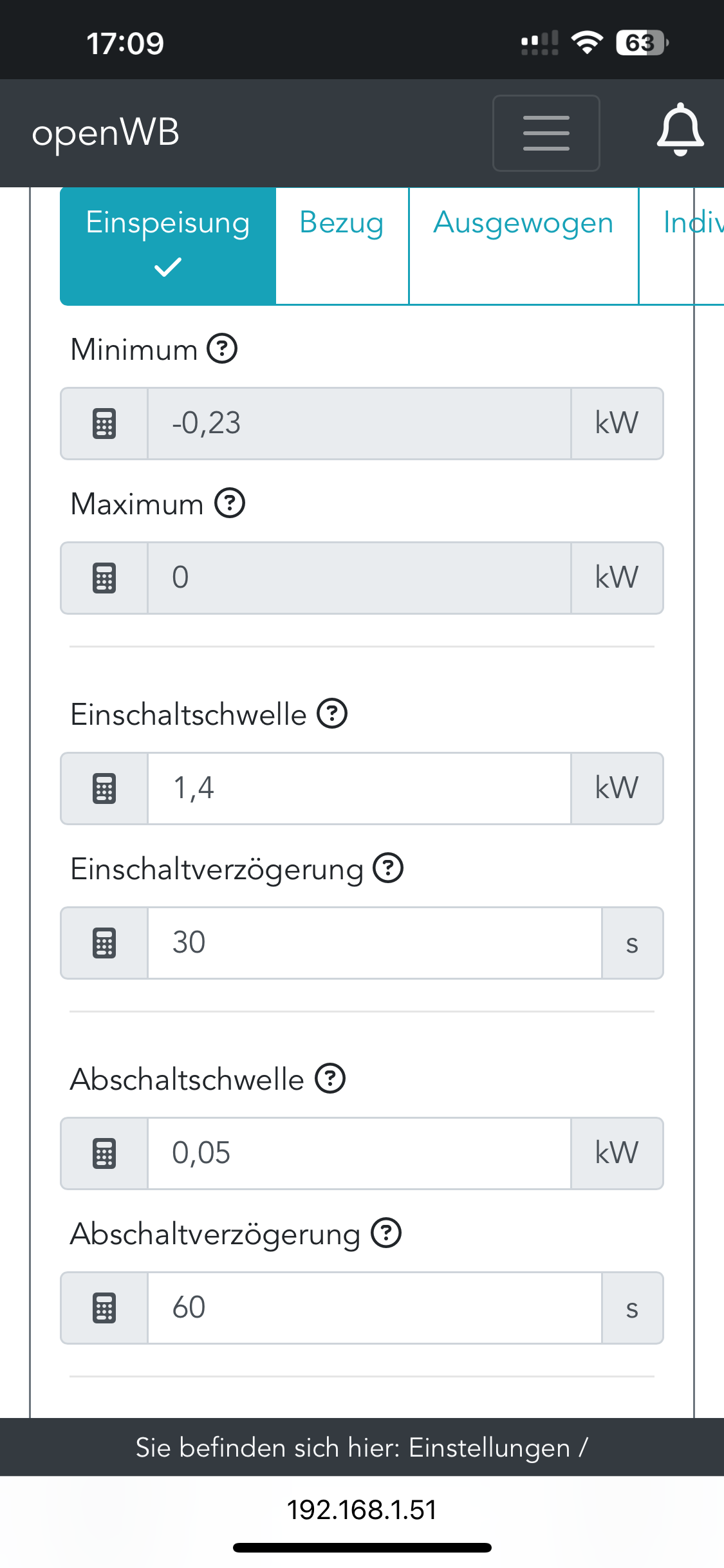

Gero hat geschrieben: Sa Apr 13, 2024 1:17 pm Bei mir standen 80%, 4kW und 1kW drin, und es lief nicht. Nun habe ich die Autoladung gestoppt, damit ich morgen mal mit 90%, 6kW und 1kW eine neue Runde wagen kann.
Du musst die Entladeleistung höher stellen als die Einschaltschwelle, also im Standard auf ca. 1,5kW.
Die Ladung startet oberhalb des Mindest-SoC erst, wenn die Entladeleistung + Einspeisung > Einschaltschwelle ist. Speicherladung wird dabei nicht berücksichtigt.
Da der Speicher die Einspeisung unterbindet, startet die Ladung dann erst wenn der Speicher voll ist und daher eingespeist wird.

Bitte sehr

ChristophR hat geschrieben: Sa Apr 13, 2024 2:25 pm Du musst die Entladeleistung höher stellen als die Einschaltschwelle, also im Standard auf ca. 1,5kW.
Hmm. Meine überlegung war, dass ich schon noch mit 500W vom Dach weiterladen will. Also 500 vom Dach plus die 1000 aus dem Speicher ist noch OK. Erst wenn vom Dach nichts mehr kommt, soll die Autoladung beendet werden. Wenn man nun in beide Parameter den selben Wert eintragen soll, erscheint mir das unnötig kompliziert. Schön, wenn man das machen kann, aber dann könnte man vielleicht 0 eintragen und das bedeutet dann „nimm die Einspeisung“
Also Speicherladung wird nicht berücksichtigt, die Entladung des Speichers aber schon? Gerade zu dem Zeitpunkt, wo man über den Mindest-SoC kommt, findet ja aller Wahrscheinlichkeit nach keine Einspeisung statt. Man möchte aber dann schon mal mit dem Autoladen beginnen und dem Speicher weniger übriglassen.
Genau. Deshalb hätte ich erwartet, dass die Speicherladung mit der Einspeisegrenze verglichen wird um dann dem Speicher den überschuss wegzunehmen und ins Auto zu packen.
Meine Beobachtung heute war aber das Gegenteil: das Auto lädt, obwohl der Mindest-SoC nicht erreicht war.
Ziel des Mindest-SoC Lademodus soll doch sein, bis zum Mindest-SoC dem Speicher prio zu geben und danach den EVs. Oder habe ich da mein Verständnisproblem?
