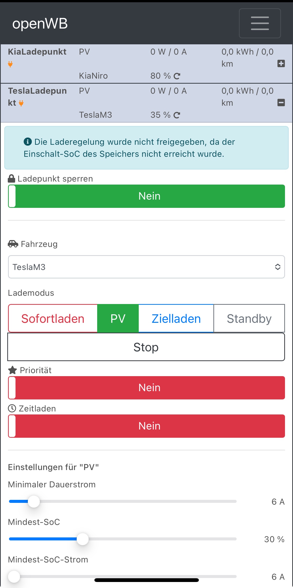

Hallo!
Ich finde einfach die entsprechende Einstellung nicht. "minimaler Dauerstrom" schaltet einfach nicht ein. Fehlermeldung: "Laderegelung wurde nicht frei gegeben, da der Einschalt-SoC des Speichers nicht erreicht wurde." ABER: die Fahrzeuge haben Vorrang vor der Batterie. Der SoC der Batterie sollte völlig irrelevant sein. Ich finde auch in keinem Menü entsprechende Einstellungen, die das anderes machen. Habe ich was übersehen? Oder ist es doch ein Bug in der Software?
Box ist eine openWB Duo, bis gestern auf einer älteren beta, seit gestern auf der aktuellen release 2024-03-19 06:56:08, Verhalten ist identisch.
(275.58 KiB) Noch nie heruntergeladen
Wäre toll, wenn irgendjemand eine Idee hätte!

Kuck mal in den Ladeeinstellungen - PV. Da sind zwei Speicher-SoC (der vom Hausspeicher) einstellbar.

Danke das war's!
Hab ich einfach nicht gesehen!
