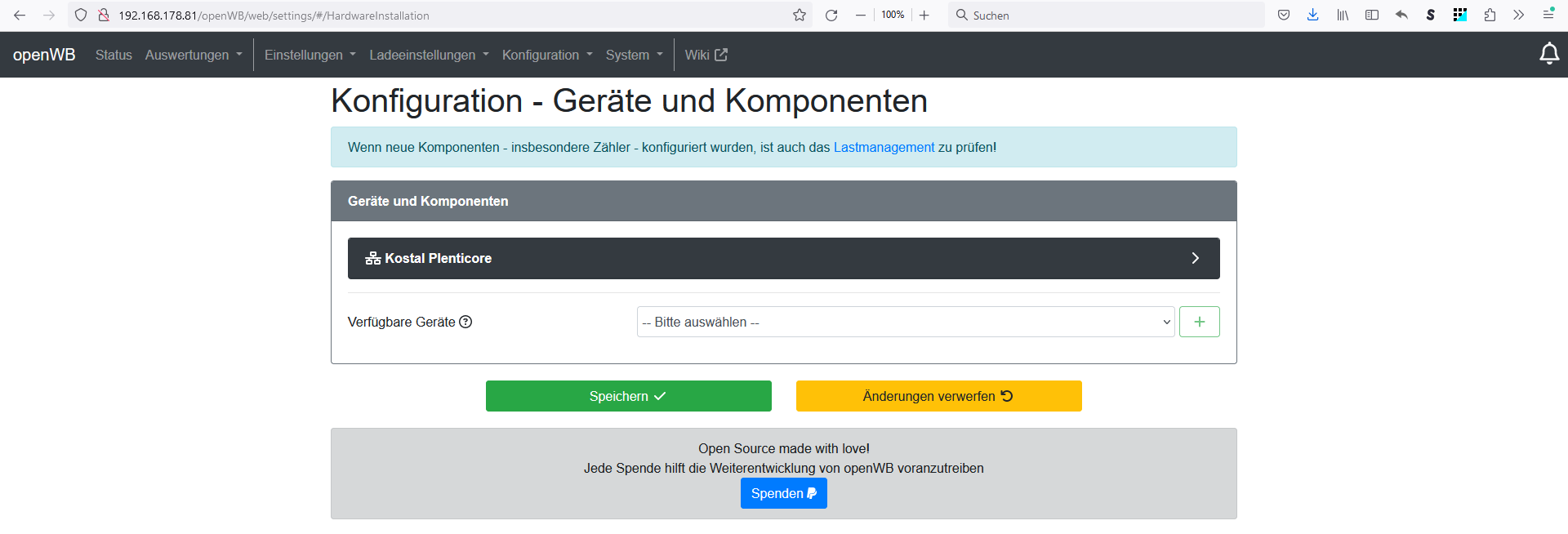

Ich würde gerne mit meiner openWB series2 custom auf Software Version 2 umsteigen.
Dafür habe ich mir eine (hochwertige) SD-Karte gekauft und nun schon mehrfach die aktuellen Images (versucht mit 2.1.2-patch1.1 und 2_1_3_patch_1) geflashed und die SD-Karte ausgetauscht, aber Software 2 zeigt sehr komisches Verhalten.

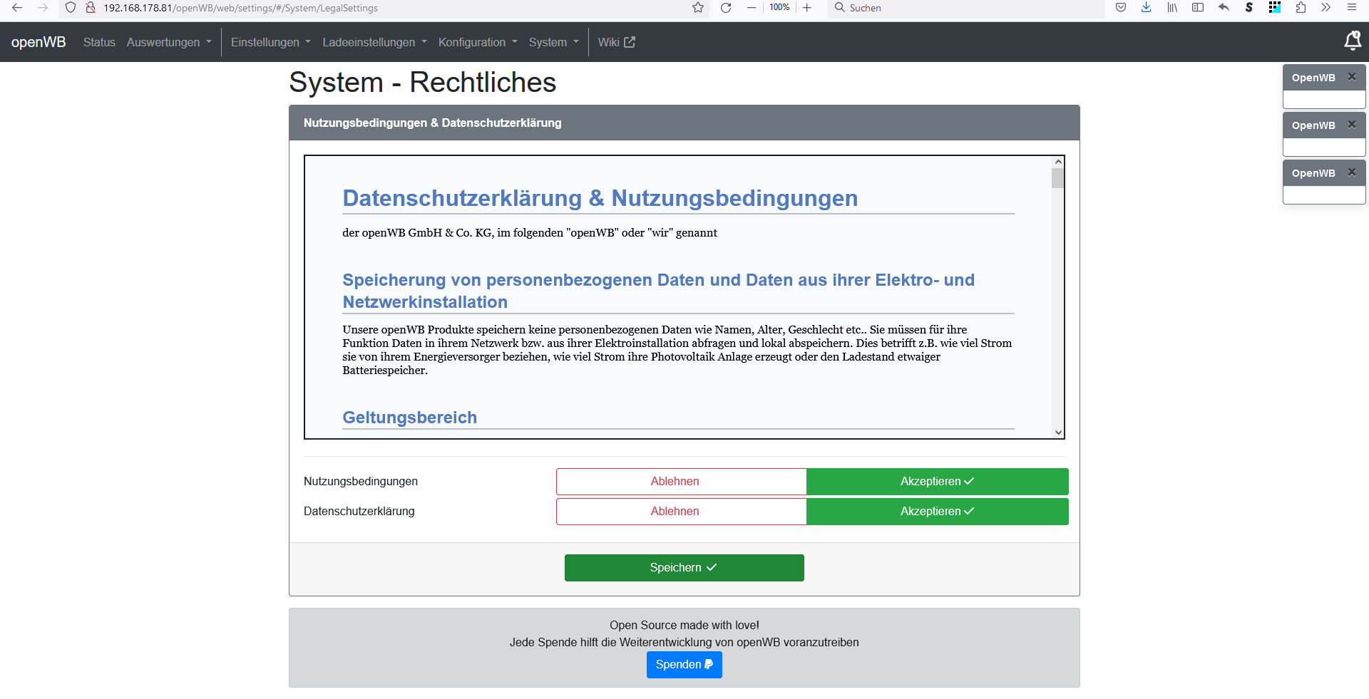

Nach dem Start mit neuer SD-Karte werden direkt Nutzungsbedingungen und Datenschutzerklärung angezeigt, aber auch direkt drei leere Benachrichtigungen rechts oben.

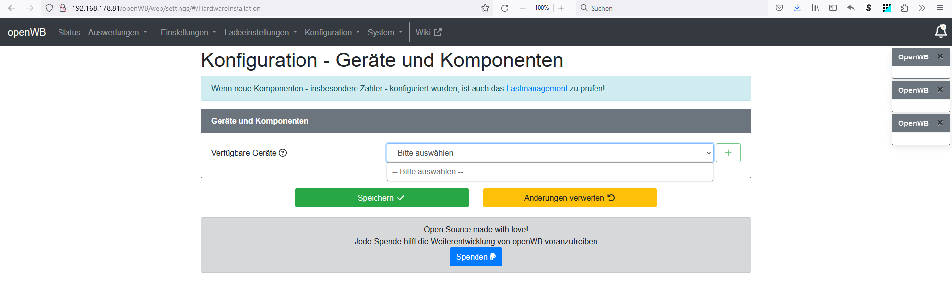

Nun möchte ich die Erstkonfiguration machen und Geräte hinzufügen. Aber leider kann ich keine Geräte auswählen im Drop-Down Menü.
Wenn ich nun auf eine andere Seite der Einstellungen gehen möchte, dann ändert sich nur die Überschrift der Seite, aber der komplette Inhalt bleibt gleich. Erst durch neu laden mit F5 wird dann wirklich die neue Seite angezeigt.
Nach einer Weile wird mir dann auf einmal mein Kostal Plenticore unter Geräten angezeigt - ohne, dass ich ihn aktiv hinzugefügt habe - ich kann ihn aber nicht öffnen und konfigurieren und nach einem F5 ist er auch wieder weg.
Im main.log kann ich keine hilfreichen Meldungen finden. Die letzte Meldung wiederholt sich dann noch sehr häufig, da eben noch keine Konfiguration durchgeführt wurde.

2024-04-07 15:55:31,902 - {helpermodules.update_config:571} - {DEBUG:MainThread} - Setze Topic 'openWB/general/chargemode_config/pv_charging/switch_off_soc' auf Standardwert '40'
2024-04-07 15:55:31,902 - {helpermodules.update_config:571} - {DEBUG:MainThread} - Setze Topic 'openWB/general/chargemode_config/pv_charging/rundown_power' auf Standardwert '1000'
2024-04-07 15:55:31,903 - {helpermodules.update_config:571} - {DEBUG:MainThread} - Setze Topic 'openWB/general/chargemode_config/pv_charging/rundown_soc' auf Standardwert '50'
2024-04-07 15:55:31,903 - {helpermodules.update_config:571} - {DEBUG:MainThread} - Setze Topic 'openWB/general/chargemode_config/pv_charging/charging_power_reserve' auf Standardwert '200'
2024-04-07 15:55:31,903 - {helpermodules.update_config:571} - {DEBUG:MainThread} - Setze Topic 'openWB/general/chargemode_config/pv_charging/control_range' auf Standardwert '[0, 230]'
2024-04-07 15:55:31,903 - {helpermodules.update_config:571} - {DEBUG:MainThread} - Setze Topic 'openWB/general/chargemode_config/pv_charging/switch_off_threshold' auf Standardwert '50'
2024-04-07 15:55:31,904 - {helpermodules.update_config:571} - {DEBUG:MainThread} - Setze Topic 'openWB/general/chargemode_config/pv_charging/switch_off_delay' auf Standardwert '60'
2024-04-07 15:55:31,904 - {helpermodules.update_config:571} - {DEBUG:MainThread} - Setze Topic 'openWB/general/chargemode_config/pv_charging/switch_on_delay' auf Standardwert '30'
2024-04-07 15:55:31,904 - {helpermodules.update_config:571} - {DEBUG:MainThread} - Setze Topic 'openWB/general/chargemode_config/pv_charging/switch_on_threshold' auf Standardwert '1500'
2024-04-07 15:55:31,904 - {helpermodules.update_config:571} - {DEBUG:MainThread} - Setze Topic 'openWB/general/chargemode_config/pv_charging/feed_in_yield' auf Standardwert '0'
2024-04-07 15:55:31,905 - {helpermodules.update_config:571} - {DEBUG:MainThread} - Setze Topic 'openWB/general/chargemode_config/pv_charging/phase_switch_delay' auf Standardwert '7'
2024-04-07 15:55:31,905 - {helpermodules.update_config:571} - {DEBUG:MainThread} - Setze Topic 'openWB/general/chargemode_config/pv_charging/phases_to_use' auf Standardwert '1'
2024-04-07 15:55:31,905 - {helpermodules.update_config:571} - {DEBUG:MainThread} - Setze Topic 'openWB/general/chargemode_config/retry_failed_phase_switches' auf Standardwert 'False'
2024-04-07 15:55:31,905 - {helpermodules.update_config:571} - {DEBUG:MainThread} - Setze Topic 'openWB/general/chargemode_config/scheduled_charging/phases_to_use' auf Standardwert '0'
2024-04-07 15:55:31,906 - {helpermodules.update_config:571} - {DEBUG:MainThread} - Setze Topic 'openWB/general/chargemode_config/time_charging/phases_to_use' auf Standardwert '1'
2024-04-07 15:55:31,906 - {helpermodules.update_config:571} - {DEBUG:MainThread} - Setze Topic 'openWB/general/chargemode_config/unbalanced_load' auf Standardwert 'False'
2024-04-07 15:55:31,906 - {helpermodules.update_config:571} - {DEBUG:MainThread} - Setze Topic 'openWB/general/chargemode_config/unbalanced_load_limit' auf Standardwert '18'
2024-04-07 15:55:31,906 - {helpermodules.update_config:571} - {DEBUG:MainThread} - Setze Topic 'openWB/general/control_interval' auf Standardwert '10'
2024-04-07 15:55:31,907 - {helpermodules.update_config:571} - {DEBUG:MainThread} - Setze Topic 'openWB/general/extern' auf Standardwert 'False'
2024-04-07 15:55:31,907 - {helpermodules.update_config:571} - {DEBUG:MainThread} - Setze Topic 'openWB/general/extern_display_mode' auf Standardwert 'primary'
2024-04-07 15:55:31,907 - {helpermodules.update_config:571} - {DEBUG:MainThread} - Setze Topic 'openWB/general/external_buttons_hw' auf Standardwert 'False'
2024-04-07 15:55:31,907 - {helpermodules.update_config:571} - {DEBUG:MainThread} - Setze Topic 'openWB/general/grid_protection_configured' auf Standardwert 'True'
2024-04-07 15:55:31,908 - {helpermodules.update_config:571} - {DEBUG:MainThread} - Setze Topic 'openWB/general/modbus_control' auf Standardwert 'False'
2024-04-07 15:55:31,908 - {helpermodules.update_config:571} - {DEBUG:MainThread} - Setze Topic 'openWB/general/notifications/selected' auf Standardwert 'none'
2024-04-07 15:55:31,908 - {helpermodules.update_config:571} - {DEBUG:MainThread} - Setze Topic 'openWB/general/notifications/plug' auf Standardwert 'False'
2024-04-07 15:55:31,908 - {helpermodules.update_config:571} - {DEBUG:MainThread} - Setze Topic 'openWB/general/notifications/start_charging' auf Standardwert 'False'
2024-04-07 15:55:31,909 - {helpermodules.update_config:571} - {DEBUG:MainThread} - Setze Topic 'openWB/general/notifications/stop_charging' auf Standardwert 'False'
2024-04-07 15:55:31,909 - {helpermodules.update_config:571} - {DEBUG:MainThread} - Setze Topic 'openWB/general/notifications/smart_home' auf Standardwert 'False'
2024-04-07 15:55:31,909 - {helpermodules.update_config:571} - {DEBUG:MainThread} - Setze Topic 'openWB/general/notifications/configuration' auf Standardwert '{}'
2024-04-07 15:55:31,910 - {helpermodules.update_config:571} - {DEBUG:MainThread} - Setze Topic 'openWB/general/prices/bat' auf Standardwert '0.0002'
2024-04-07 15:55:31,910 - {helpermodules.update_config:571} - {DEBUG:MainThread} - Setze Topic 'openWB/general/prices/grid' auf Standardwert '0.0003'
2024-04-07 15:55:31,910 - {helpermodules.update_config:571} - {DEBUG:MainThread} - Setze Topic 'openWB/general/prices/pv' auf Standardwert '0.00015'
2024-04-07 15:55:31,910 - {helpermodules.update_config:571} - {DEBUG:MainThread} - Setze Topic 'openWB/general/range_unit' auf Standardwert 'km'
2024-04-07 15:55:31,911 - {helpermodules.update_config:571} - {DEBUG:MainThread} - Setze Topic 'openWB/general/ripple_control_receiver/module' auf Standardwert '{'type': None, 'configuration': {}}'
2024-04-07 15:55:31,911 - {helpermodules.update_config:571} - {DEBUG:MainThread} - Setze Topic 'openWB/general/web_theme' auf Standardwert '{'name': 'Standard', 'type': 'standard_legacy', 'official': True, 'configuration': {}}'
2024-04-07 15:55:31,911 - {helpermodules.update_config:571} - {DEBUG:MainThread} - Setze Topic 'openWB/graph/config/duration' auf Standardwert '120'
2024-04-07 15:55:31,911 - {helpermodules.update_config:571} - {DEBUG:MainThread} - Setze Topic 'openWB/internal_chargepoint/0/data/parent_cp' auf Standardwert 'None'
2024-04-07 15:55:31,912 - {helpermodules.update_config:571} - {DEBUG:MainThread} - Setze Topic 'openWB/internal_chargepoint/1/data/parent_cp' auf Standardwert 'None'
2024-04-07 15:55:31,912 - {helpermodules.update_config:571} - {DEBUG:MainThread} - Setze Topic 'openWB/optional/et/provider' auf Standardwert '{'type': None, 'configuration': {}}'
2024-04-07 15:55:31,912 - {helpermodules.update_config:571} - {DEBUG:MainThread} - Setze Topic 'openWB/optional/int_display/active' auf Standardwert 'False'
2024-04-07 15:55:31,912 - {helpermodules.update_config:571} - {DEBUG:MainThread} - Setze Topic 'openWB/optional/int_display/on_if_plugged_in' auf Standardwert 'True'
2024-04-07 15:55:31,913 - {helpermodules.update_config:571} - {DEBUG:MainThread} - Setze Topic 'openWB/optional/int_display/pin_active' auf Standardwert 'False'
2024-04-07 15:55:31,913 - {helpermodules.update_config:571} - {DEBUG:MainThread} - Setze Topic 'openWB/optional/int_display/pin_code' auf Standardwert '0000'
2024-04-07 15:55:31,913 - {helpermodules.update_config:571} - {DEBUG:MainThread} - Setze Topic 'openWB/optional/int_display/standby' auf Standardwert '60'
2024-04-07 15:55:31,913 - {helpermodules.update_config:571} - {DEBUG:MainThread} - Setze Topic 'openWB/optional/int_display/rotation' auf Standardwert '180'
2024-04-07 15:55:31,914 - {helpermodules.update_config:571} - {DEBUG:MainThread} - Setze Topic 'openWB/optional/int_display/theme' auf Standardwert '{'name': 'Cards', 'type': 'cards', 'official': True, 'configuration': {'lock_changes': False, 'lock_changes_code': None, 'enable_dashboard_view': True, 'enable_dashboard_card_grid': True, 'enable_dashboard_card_home_consumption': True, 'enable_dashboard_card_battery_sum': True, 'enable_dashboard_card_inverter_sum': True, 'enable_dashboard_card_charge_point_sum': True, 'enable_charge_points_view': True, 'enable_status_view': True}}'
2024-04-07 15:55:31,914 - {helpermodules.update_config:571} - {DEBUG:MainThread} - Setze Topic 'openWB/optional/int_display/only_local_charge_points' auf Standardwert 'False'
2024-04-07 15:55:31,914 - {helpermodules.update_config:571} - {DEBUG:MainThread} - Setze Topic 'openWB/optional/led/active' auf Standardwert 'False'
2024-04-07 15:55:31,914 - {helpermodules.update_config:571} - {DEBUG:MainThread} - Setze Topic 'openWB/optional/rfid/active' auf Standardwert 'False'
2024-04-07 15:55:31,915 - {helpermodules.update_config:571} - {DEBUG:MainThread} - Setze Topic 'openWB/system/backup_cloud/config' auf Standardwert '{'type': None, 'configuration': {}}'
2024-04-07 15:55:31,915 - {helpermodules.update_config:571} - {DEBUG:MainThread} - Setze Topic 'openWB/system/dataprotection_acknowledged' auf Standardwert 'False'
2024-04-07 15:55:31,915 - {helpermodules.update_config:571} - {DEBUG:MainThread} - Setze Topic 'openWB/system/datastore_version' auf Standardwert '38'
2024-04-07 15:55:31,915 - {helpermodules.update_config:571} - {DEBUG:MainThread} - Setze Topic 'openWB/system/usage_terms_acknowledged' auf Standardwert 'False'
2024-04-07 15:55:31,916 - {helpermodules.update_config:571} - {DEBUG:MainThread} - Setze Topic 'openWB/system/debug_level' auf Standardwert '30'
2024-04-07 15:55:31,916 - {helpermodules.update_config:571} - {DEBUG:MainThread} - Setze Topic 'openWB/system/device/module_update_completed' auf Standardwert 'True'
2024-04-07 15:55:31,916 - {helpermodules.update_config:571} - {DEBUG:MainThread} - Setze Topic 'openWB/system/mqtt/valid_partner_ids' auf Standardwert '[]'
2024-04-07 15:55:31,916 - {helpermodules.update_config:571} - {DEBUG:MainThread} - Setze Topic 'openWB/system/release_train' auf Standardwert 'master'
2024-04-07 15:55:31,934 - {helpermodules.update_config:587} - {DEBUG:MainThread} - current datastore version: 38
2024-04-07 15:55:31,935 - {helpermodules.update_config:588} - {DEBUG:MainThread} - target datastore version: 38
2024-04-07 15:55:36,125 - {modules.internal_chargepoint_handler.rfid:111} - {INFO:MainThread} - detected keyboard devices:
2024-04-07 15:55:39,651 - {helpermodules.subdata:769} - {ERROR:Subdata} - received valid partner ids: []
2024-04-07 15:55:40,836 - {control.counter_all:86} - {ERROR:MainThread} - Ohne Konfiguration eines EVU-Zählers an der Spitze der Hierarchie ist keine Regelung und keine Ladung möglich.
2024-04-07 15:55:40,837 - {control.chargepoint.chargepoint_all:66} - {ERROR:MainThread} - Fehler in der allgemeinen Ladepunkt-Klasse
  File "/var/www/html/openWB/packages/control/chargepoint/chargepoint_all.py", line 64, in no_charge
    data.data.counter_all_data.get_evu_counter().reset_pv_data()
  File "/var/www/html/openWB/packages/control/counter_all.py", line 74, in get_evu_counter
    return data.data.counter_data[f"counter{self.get_id_evu_counter()}"]
  File "/var/www/html/openWB/packages/control/counter_all.py", line 81, in get_id_evu_counter
    if ComponentType.COUNTER.value == self.data.get.hierarchy[0]["type"]:
IndexError: list index out of range
2024-04-07 15:55:40,850 - {control.counter_all:86} - {ERROR:MainThread} - Ohne Konfiguration eines EVU-Zählers an der Spitze der Hierarchie ist keine Regelung und keine Ladung möglich.
2024-04-07 15:55:40,851 - {control.counter_all:131} - {ERROR:MainThread} - Fehler in der allgemeinen Zähler-Klasse
  File "/var/www/html/openWB/packages/control/counter_all.py", line 99, in set_home_consumption
    home_consumption, elements = self._calc_home_consumption()
  File "/var/www/html/openWB/packages/control/counter_all.py", line 135, in _calc_home_consumption
    elements_to_sum_up = self.get_elements_for_downstream_calculation(self.get_id_evu_counter())
Hier nochmal ein Ausschnitt aus dem Log nachdem ich das Loglevel hochgestellt habe.
2024-04-07 16:30:25,105 - {schedule:660} - {DEBUG:MainThread} - Running job Job(interval=1, unit=minutes, do=smarthome_handler, args=(), kwargs={})
2024-04-07 16:30:30,122 - {schedule:660} - {DEBUG:MainThread} - Running job Job(interval=1, unit=minutes, do=smarthome_handler, args=(), kwargs={})
2024-04-07 16:30:30,125 - {schedule:660} - {DEBUG:MainThread} - Running job Job(interval=1, unit=minutes, do=handler10Sec, args=(), kwargs={})
2024-04-07 16:30:30,126 - {root:75} - {INFO:MainThread} - # ***Start***
2024-04-07 16:30:30,156 - {modules.common.component_context:54} - {DEBUG:device0} - Update Komponenten []
2024-04-07 16:30:30,234 - {control.counter_all:86} - {ERROR:MainThread} - Ohne Konfiguration eines EVU-Zählers an der Spitze der Hierarchie ist keine Regelung und keine Ladung möglich.
2024-04-07 16:30:30,235 - {control.chargepoint.chargepoint_all:66} - {ERROR:MainThread} - Fehler in der allgemeinen Ladepunkt-Klasse
2024-04-07 16:30:30,237 - {control.counter_all:86} - {ERROR:MainThread} - Ohne Konfiguration eines EVU-Zählers an der Spitze der Hierarchie ist keine Regelung und keine Ladung möglich.
2024-04-07 16:30:30,240 - {control.counter_all:131} - {ERROR:MainThread} - Fehler in der allgemeinen Zähler-Klasse
2024-04-07 16:30:30,245 - {control.data:236} - {INFO:MainThread} - bat_all_data
BatAllData(config=Config(configured=False), get=Get(soc=0, daily_exported=0.0, daily_imported=0.0, fault_str='Kein Fehler.', fault_state=0, imported=0, exported=0, power=0), set=Set(charging_power_left=0, regulate_up=False, switch_on_soc_reached=False))
2024-04-07 16:30:30,246 - {control.data:237} - {INFO:MainThread} - cp_all_data
AllChargepointData(get=AllGet(daily_imported=0.0, daily_exported=0.0, power=0, imported=0, exported=0))
2024-04-07 16:30:30,248 - {control.data:266} - {INFO:MainThread} - cpt0
CpTemplateData(autolock=Autolock(active=False, plans={}, wait_for_charging_end=False), id=0, max_current_multi_phases=32, max_current_single_phase=32, name='Standard Ladepunkt-Profil', rfid_enabling=False, valid_tags=[])
2024-04-07 16:30:30,250 - {control.data:241} - {INFO:MainThread} - counter_all_data
CounterAllData(config=Config(reserve_for_not_charging=False), get=Get(hierarchy=[]), set=Set(loadmanagement_active=False, home_consumption=0, invalid_home_consumption=0, daily_yield_home_consumption=0.0, imported_home_consumption=0, disengageable_smarthome_power=0))
2024-04-07 16:30:30,252 - {control.data:266} - {INFO:MainThread} - ct0
ChargeTemplateData(name='Standard-Lade-Profil', disable_after_unplug=False, prio=False, load_default=False, et=Et(active=False, max_price=0.0002), time_charging=TimeCharging(active=False, plans={}), chargemode=Chargemode(selected='stop', pv_charging=PvCharging(min_soc_current=10, min_current=0, feed_in_limit=False, min_soc=0, max_soc=100), scheduled_charging=ScheduledCharging(plans={}), instant_charging=InstantCharging(current=10, limit=Limit(selected='none', amount=1000, soc=50))))
2024-04-07 16:30:30,253 - {control.data:266} - {INFO:MainThread} - ev0
EvData(set=Set(soc_error_counter=0), charge_template=0, ev_template=0, name='Standard-Fahrzeug', tag_id=[], get=Get(soc=None, soc_timestamp=None, force_soc_update=False, range=None, fault_state=0, fault_str='Kein Fehler.'))
2024-04-07 16:30:30,255 - {control.data:266} - {INFO:MainThread} - et0
EvTemplateData(name='Standard-Fahrzeug-Profil', max_current_multi_phases=16, max_phases=3, phase_switch_pause=2, prevent_phase_switch=False, prevent_charge_stop=False, control_pilot_interruption=False, control_pilot_interruption_duration=4, average_consump=17000, min_current=10, max_current_single_phase=32, battery_capacity=82000, efficiency=90, nominal_difference=1, keep_charge_active_duration=40)
2024-04-07 16:30:30,256 - {control.data:245} - {INFO:MainThread} - general_data
GeneralData(chargemode_config=ChargemodeConfig(instant_charging=InstantCharging(phases_to_use=1), pv_charging=PvCharging(bat_prio=1, charging_power_reserve=200, control_range=[0, 230], feed_in_yield=0, phase_switch_delay=7, phases_to_use=1, rundown_power=1000, rundown_soc=50, switch_off_delay=60, switch_off_soc=40, switch_off_threshold=50, switch_on_delay=30, switch_on_soc=60, switch_on_threshold=1500), scheduled_charging=ScheduledCharging(phases_to_use=0), time_charging=TimeCharging(phases_to_use=1), unbalanced_load_limit=18, unbalanced_load=False), control_interval=10, extern_display_mode='primary', extern=False, external_buttons_hw=False, grid_protection_active=False, grid_protection_configured=True, grid_protection_random_stop=0, grid_protection_timestamp='', mqtt_bridge=False, prices=Prices(bat=0.0002, cp=0, grid=0.0003, pv=0.00015), range_unit='km', ripple_control_receiver=RippleControlReceiver(get=RippleControlReceiverGet(fault_state=0, fault_str='Kein Fehler.', override_value=100), module=None, overrice_reference=<OverrideReference.CHARGEPOINT: 'chargepoint'>))
2024-04-07 16:30:30,258 - {control.data:246} - {INFO:MainThread} - general_data-display
primary
2024-04-07 16:30:30,259 - {control.data:247} - {INFO:MainThread} - graph_data
2024-04-07 16:30:30,259 - {control.data:248} - {INFO:MainThread} - optional_data
OptionalData(et=Et(get=EtGet(fault_state=0, fault_str='Kein Fehler.', prices={})), int_display=InternalDisplay(active=False, on_if_plugged_in=True, pin_active=False, pin_code='0000', standby=60, theme=<modules.display_themes.cards.config.CardsDisplayTheme object at 0x715832b0>), led=Led(active=False), rfid=Rfid(active=False))
2024-04-07 16:30:30,261 - {control.data:250} - {INFO:MainThread} - pv_all_data
PvAllData(config=Config(configured=False), get=Get(daily_exported=0.0, fault_str='Kein Fehler.', fault_state=0, monthly_exported=0, yearly_exported=0, exported=0, power=0))
2024-04-07 16:30:30,262 - {control.data:266} - {INFO:MainThread} - system
{'update_in_progress': False, 'perform_update': False, 'ip_address': '192.168.178.81', 'current_commit': '2024-03-19 06:56:08 +0100 [a6b648645]', 'current_branch': 'Release', 'current_branch_commit': '2024-03-19 06:56:08 +0100 [a6b648645]', 'current_missing_commits': [], 'dataprotection_acknowledged': True, 'datastore_version': 38, 'usage_terms_acknowledged': True, 'debug_level': 10, 'release_train': 'master', 'version': '2.1.3-Patch.1', 'module_update_completed': True, 'boot_done': True}
2024-04-07 16:30:30,263 - {control.data:279} - {INFO:MainThread} - device0
{'name': 'Kostal Plenticore', 'type': 'kostal_plenticore', 'id': 0, 'configuration': {'ip_address': None}}
2024-04-07 16:30:30,265 - {control.data:253} - {INFO:MainThread} -
2024-04-07 16:30:30,267 - {control.algorithm.algorithm:25} - {INFO:MainThread} - # Algorithmus
2024-04-07 16:30:30,268 - {control.counter_all:86} - {ERROR:MainThread} - Ohne Konfiguration eines EVU-Zählers an der Spitze der Hierarchie ist keine Regelung und keine Ladung möglich.
2024-04-07 16:30:30,269 - {control.algorithm.algorithm:47} - {ERROR:MainThread} - Fehler im Algorithmus-Modul
  File "/var/www/html/openWB/packages/control/algorithm/algorithm.py", line 26, in calc_current
    self.evu_counter = data.data.counter_all_data.get_evu_counter()
2024-04-07 16:30:30,273 - {control.process:23} - {INFO:MainThread} - # Ladung starten.
2024-04-07 16:30:30,274 - {control.counter_all:86} - {ERROR:MainThread} - Ohne Konfiguration eines EVU-Zählers an der Spitze der Hierarchie ist keine Regelung und keine Ladung möglich.
2024-04-07 16:30:30,275 - {control.process:75} - {ERROR:MainThread} - Fehler im Process-Modul
  File "/var/www/html/openWB/packages/control/process.py", line 73, in process_algorithm_results
    data.data.counter_all_data.get_evu_counter().put_stats()
2024-04-07 16:30:30,279 - {control.counter_all:86} - {ERROR:MainThread} - Ohne Konfiguration eines EVU-Zählers an der Spitze der Hierarchie ist keine Regelung und keine Ladung möglich.
2024-04-07 16:30:30,282 - {helpermodules.graph:70} - {ERROR:MainThread} - Fehler im Graph-Modul
  File "/var/www/html/openWB/packages/helpermodules/graph.py", line 41, in pub_graph_data
    evu_counter = data.data.counter_all_data.get_evu_counter_str()
  File "/var/www/html/openWB/packages/control/counter_all.py", line 77, in get_evu_counter_str
    return f"counter{self.get_id_evu_counter()}"
2024-04-07 16:30:35,302 - {schedule:660} - {DEBUG:MainThread} - Running job Job(interval=1, unit=minutes, do=smarthome_handler, args=(), kwargs={})

Irgendeine MQtTT Anwendung aktiv die auf die neue Installation zeigt?
jss
Beiträge: 45
Registriert: Di Nov 24, 2020 8:32 pm
Re: Fehler nach Umstieg auf Software 2
Beitrag von jss »
Wow, vielen Dank für die schnelle Antwort!
Das scheint tatsächlich das Problem gewesen zu sein - Ich habe Home Assistant laufen mit MQTT-Integration der OpenWB.
Zum schnellen Test habe ich der OpenWB eine andere IP-Adresse zugeteilt, sodass die Integration ins Leere läuft und nun scheint das komische Verhalten weg zu sein.
