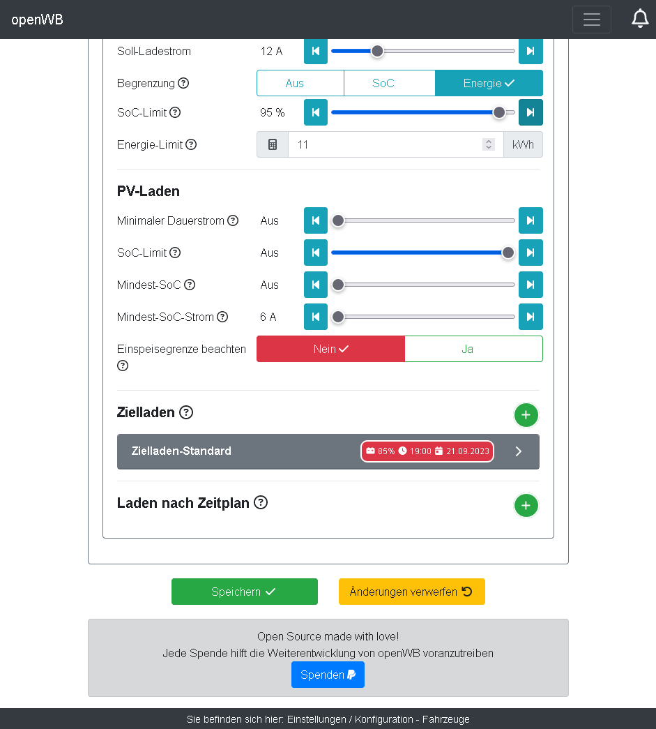

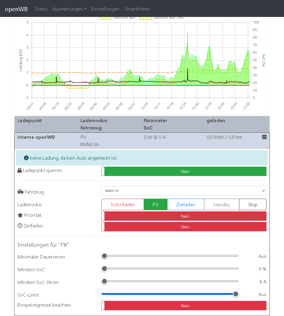

RGoos hat geschrieben: Di Apr 16, 2024 8:53 am Was meinst du:
Unter Ladeeinstellungen =>PV- und Min+PV
Mindest-SoC = 25%
Maximal-SoC = 95% soll ich den auf 100% stellen??? Wo mein IST-SoC doch 100% ist?
Entweder auf der "Startseite", siehe hier:
Screenshot 2024-04-16 at 11-00-53 openWB.png (97.97 KiB) 1079 mal betrachtet
Oder unter
Einstellungen > Konfiguration > Fahrzeuge >
Screenshot 2024-04-16 at 11-02-29 openWB Konfiguration - Fahrzeuge.png (74.73 KiB) 1079 mal betrachtet
