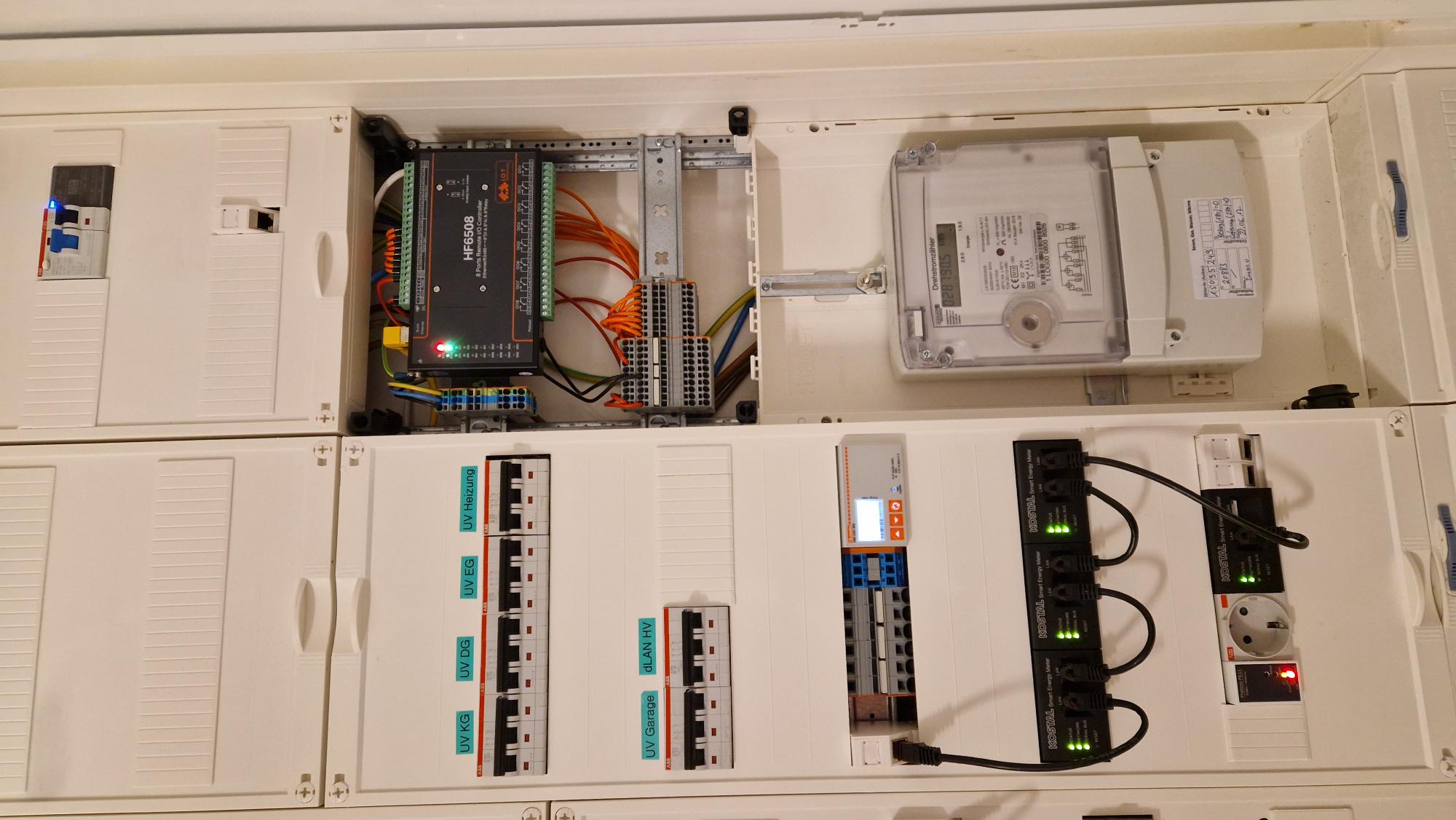

Die EVL (bzw. Rheinische Netzgesellschaft, aber in Leverkusen weht ein anderer Wind :) ) ist bei den Zählerschränken meist recht entspannt.
Deiner wäre zwar streng genommen nicht mehr TAB-Konform, aber umbaubar um das ganze hinzukriegen bei RNG.
Du wohnst nicht weit vom Rhein weg würde ich mal sagen? die IP65 Dinger wurde vor Jahren gerne mal dort gefordert...
Wann wurde deine PV verbaut? Je nachdem würde ich hier das Fehlen des SLS und Kombiableiters im Vorzählerbereich anmeckern...
Weil DAS geht bei den Schränken immer nachzurüsten, und da du unten ein Feld mit Sammelschiene hast (sieht man an den versetzten NHs) lasse ich auch "Lieferschwierigkeiten" nicht gelten...
welchen Wert haben die NHs? Sehe ich da richtig und es sind 50A verbaut? Nach hoffentlich haben deine "pfiffigen" Solarteure die Zählerverdrahtung auf 16qmm umgebaut... Standard sind 10qmm und das wäre bei Dauerlasten (PV und Wallbox zählen als solche) nicht zulässig. Dann gehören da 35A rein, und eigentlich auch, wie schon erwähnt, der SLS.
Oben gehört dann eigentlich noch ein Hauptschalter hin, erst recht wenn du im Vorzählerbereich NHs hast
Dass man dann den ganzen anderen Kram dann in eine UV verlagert ergibt definitiv Sinn wenn der Platz für einen neuen, TAB-Konformen, Zählerschrank nicht so einfach ausreicht. und ja man spart auch ein wenig.
Magst du noch ein genaueres Bild der UV anhängen?
P.S.: ich bin in dem Netzbereich überwiegend unterwegs. Ja die EVL lässt viel durchgehen was aber eigentlich nicht so ok ist.
Über viele Regeln kann man sich wirklich nur wundern, aber gerade ÜSS und SLS sind ohne Probleme nachzurüsten (insgesamt ne Stunde Arbei inkl. großer Tasse Kaffee...) Was die Regeln für den OAR (oberer Anschlussraum) angeht, wird auch oft übertrieben, aber das wurde hier ja scheinbar eingehalten.

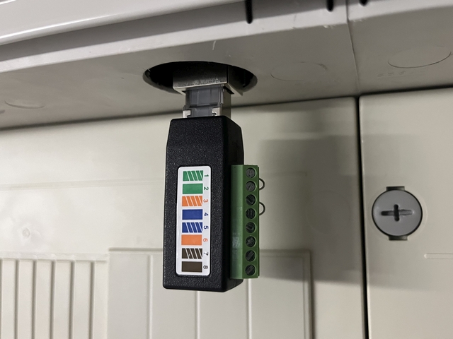

bei mir sieht das so aus .
Da kommt dann die Abdeckung drüber und der Elektriker meinte das das kein Thema ist für die Bayernwerke .
Dann noch nen entsprechend adriges Kabel von der Steuerbox hochgeführt und auf die jeweiligen klemmen geschlossen .

Jarry hat geschrieben: Sa Apr 20, 2024 5:19 am Die EVL (bzw. Rheinische Netzgesellschaft, aber in Leverkusen weht ein anderer Wind :) ) ist bei den Zählerschränken meist recht entspannt.
Ja, wohne in Leverkusen. PV wurde im Januar verbaut.
Zum Querschnitt der Verdrahtung kann ich nichts sagen.

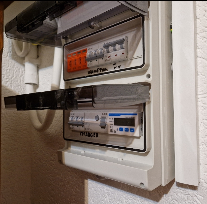

Bild von der UV unter dem Zählerkasten:

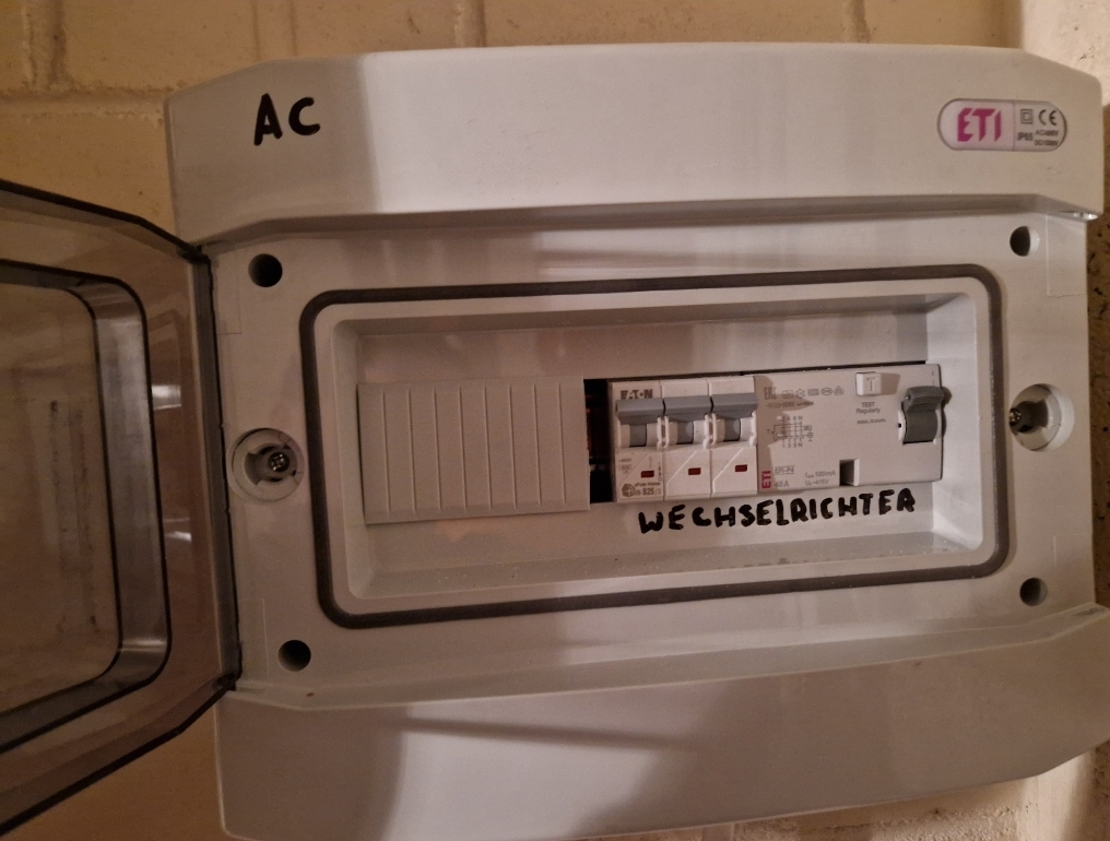

Es gibt aber noch eine weitere UV und Überspannungsschutz neben dem WR:
Die Sache mit dem Platz im Zähler Schrank klingt mir aber recht kompliziert, sodass ich das Dimmkit wohl lieber außerhalb platziere. Was meinst du?

Ja würde ich ausserhalb setzen.
Wenn die PV gerade erst gebaut wurde, hätte ICH das so nicht abgenommen (ohne 35A SLS bzw. 50A bei 16qmm Zählerverdrahtung und Kombiableiter).
Aber die EVL war wohl Happy damit...

Das hat mich auch gleich gewundert als ich den Zählerplatz gesehen habe. Ohne ÜSS und SLS aber neue PV :shock:
