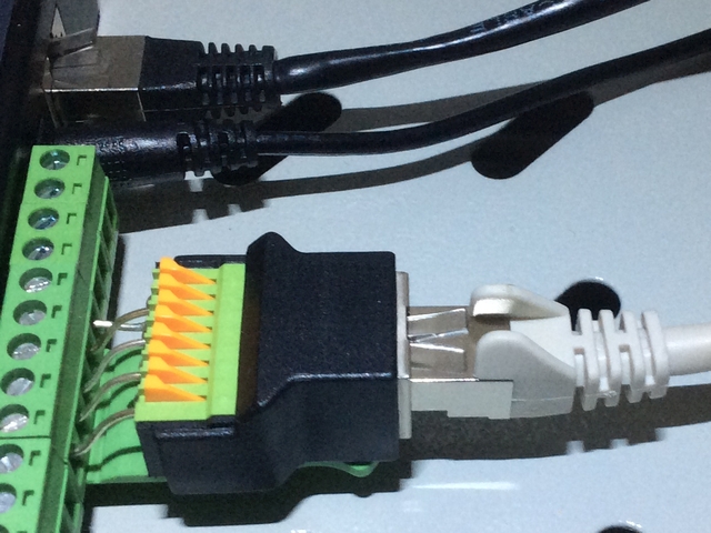

tiffman hat geschrieben: Sa Apr 20, 2024 3:14 pm Kannst du auch mal ein Bild vom Dimmkit machen, wie es am LAN hängt?
So sieht es auf der Seite des Dimm-Kits aus. Den Adapter auf RJ45 habe ich mir selbst zusammengestrickt:

Super Idee. Das graue LAN-Kabel geht dann wahrscheinlich in eine Buchse, die wiederum in die Buchse läuft, in der die Klemme mit den gebrückten Kontakten steckt. Und dieser ganze Leitungsweg ist unter zwei Meter?

Oben im Zählerschrank habe ich eine Durchführung verbaut welche aus zwei RJ45-Buchsen besteht. Somit konnte ich ein fertiges Patchkabel (3m) verwenden.
Durch die Verkabelung bis zur IMSys-Steuerbox kommen später noch mal etwa 0,5m dazu. Ich sehe darin aber kein Problem. Man sollte den Kabelweg nur nicht sehr viel länger als unbedingt nötig machen.

tiffman hat geschrieben: So Apr 21, 2024 8:22 pm Wenn du ein LAN-kabel verwendest, hat das dann nicht einen deutlichen geringeren Querschnitt, als übliche Steuerleitungen?
Ja, der Querschnitt eines LAN- und vor allem Patchkabels ist deutlich geringer. Der Strom wird vom Dimm-Kit bestimmt. Habe den zwar nicht gemessen, dieser dürfte aber nur sehr gering sein. Diesbezüglich sehe ich da keine Probleme.
Alleiniger Grund für einen größeren Querschnitt wird das Anschließen der einzelnen Andern an die Schraubklemmen der iMSys-Steuerbox sein. Denn diese sind nicht für sehr dünne Querschnitte geeignet. Auch besteht die Gefahr das sie leichter abreißen. Für diese Stelle werde ich ein Kabel mir größerem Querschnitt vorbereiten.
Falls der VNB damit nicht zufrieden ist kann ich immer noch die RJ45-Durchführung im Zählerschrank gegen einen normale Kabelverschraubung austauschen und anstatt des Patchkabels eine dickere Steuerleitung durchziehen.
