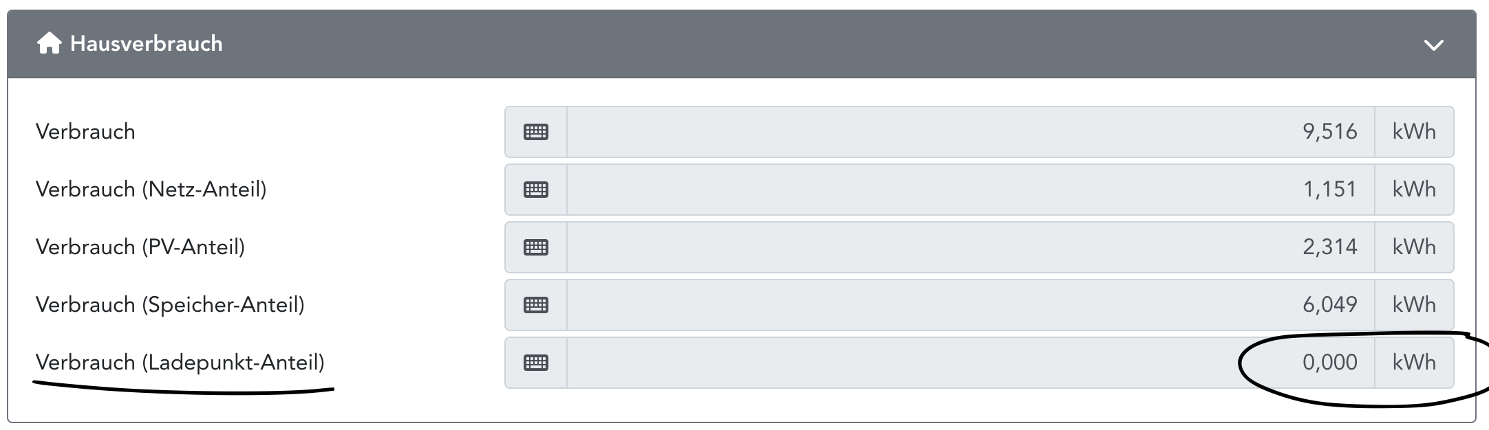

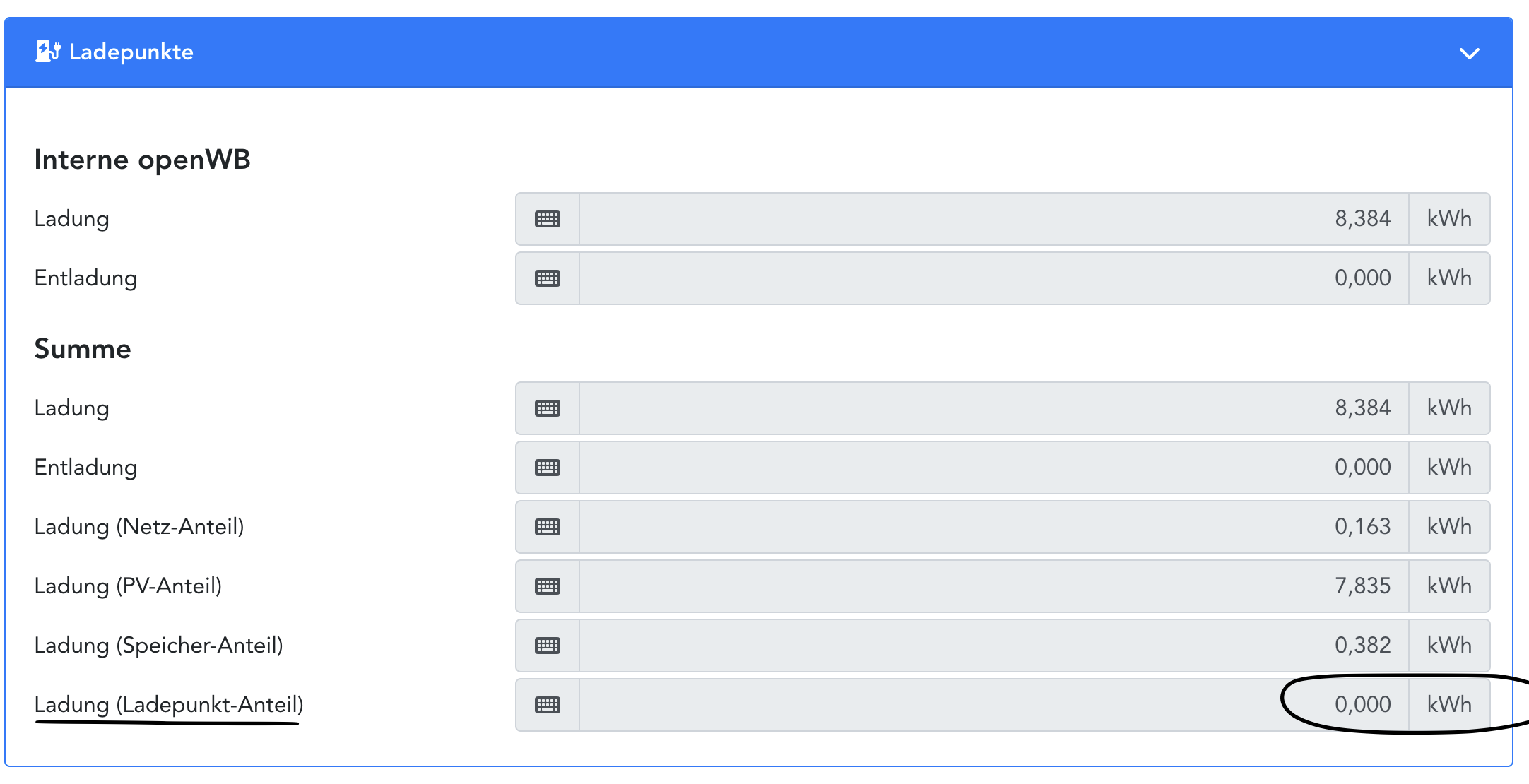

Was muß ich anders einstellen, um in den Diagrammen, bzw. den Verbrauchsübersichtssumme für Tage, Monate oder Jahre auch Werte der Ladepunkte zu bekommen. Bisher wird zwar die Ladung, Ladung incl. PV, Netz und Speicheranteil angezeigt, nicht jedoch die Ladung (Ladepunkte Anteil) .
Dies ist insbesondere bei der Hausverbrauchsübersicht schade.
installierte Version: Beta 2024-03-12

Dazu musst Du eine openWB Pro mit aktiviertem bidirektionalen Laden und einem kompatiblen Fahrzeug haben. Gibt es bestimmt in einigen Monaten bis Jahren.
Hintergrund: Dort werden die Energiequellen angezeigt. Stand jetzt kann jedoch kein Ladepunkt bzw. Fahrzeug als Energiequelle dienen, da ein Entladen nicht möglich ist.
