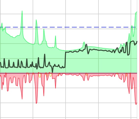

In der 1.9 war das so. Ob das in der 2.0 nach Lenas Änderung auch noch so ist, habe ich noch nicht überprüft. Meine Heizlüfter gehen brav an und aus und Bezug / Einspeisung passen auch mit den Daten von e3dc. Bis eben standen alle Geräte auf "nicht in den Hausverbrauch einrechnen". Ich kuck' mal, wie's morgen so wird.
edit: Hier sieht man schön, wo die Umstellung erfolgt ist. Einspeisung / Netzbezug kommt ja vom e3dc, da wird sicherlich nichts passiert sein.
