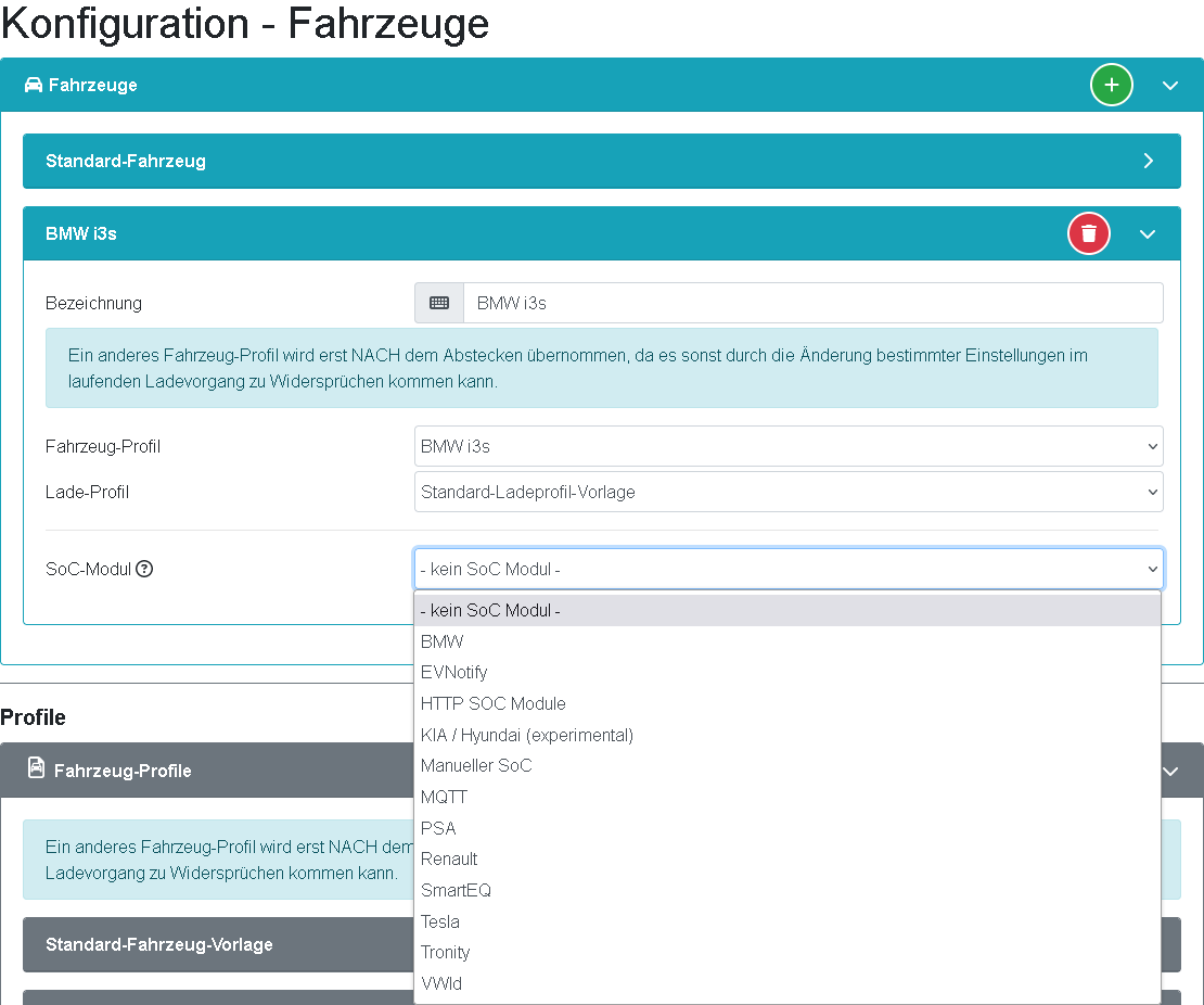

Tuffi
Beiträge: 84
Registriert: Mo Jul 24, 2023 9:10 am
Has thanked: 7 times
Been thanked: 4 times
Re: SOC BMW
Beitrag von Tuffi »
Ich stehe offensichtlich massiv auf dem Schlauch.
Welches vorhandene SoC Modul?
Danke,
Tuffi
openWB series2 standard+, 2.2.0-RC.2
Kostal PIKO 15, FW 06.18
Kostal Smart Energy Meter G2, SW 2.7.0
Kostal Plenticore BI 10/26 - G2, SW 02.21.23598
Beiträge: 10281
Has thanked: 178 times
Been thanked: 419 times
Re: SOC BMW
Tuffi hat geschrieben: Do Apr 25, 2024 7:01 am Ich stehe offensichtlich massiv auf dem Schlauch.
Danke,
Tuffi
Mach mal ein Update.
