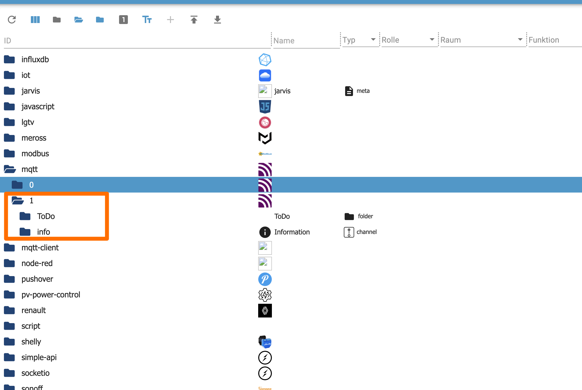

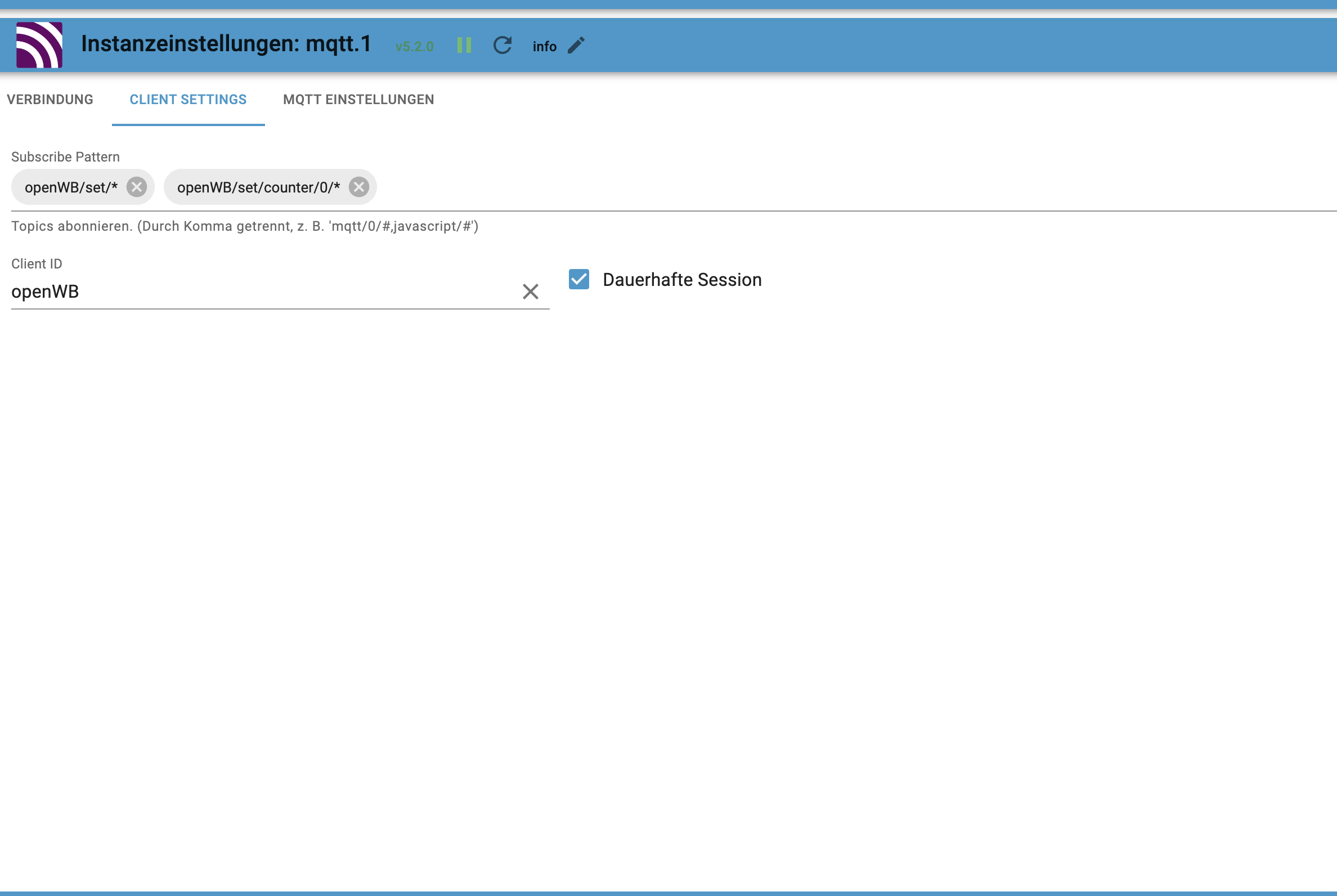

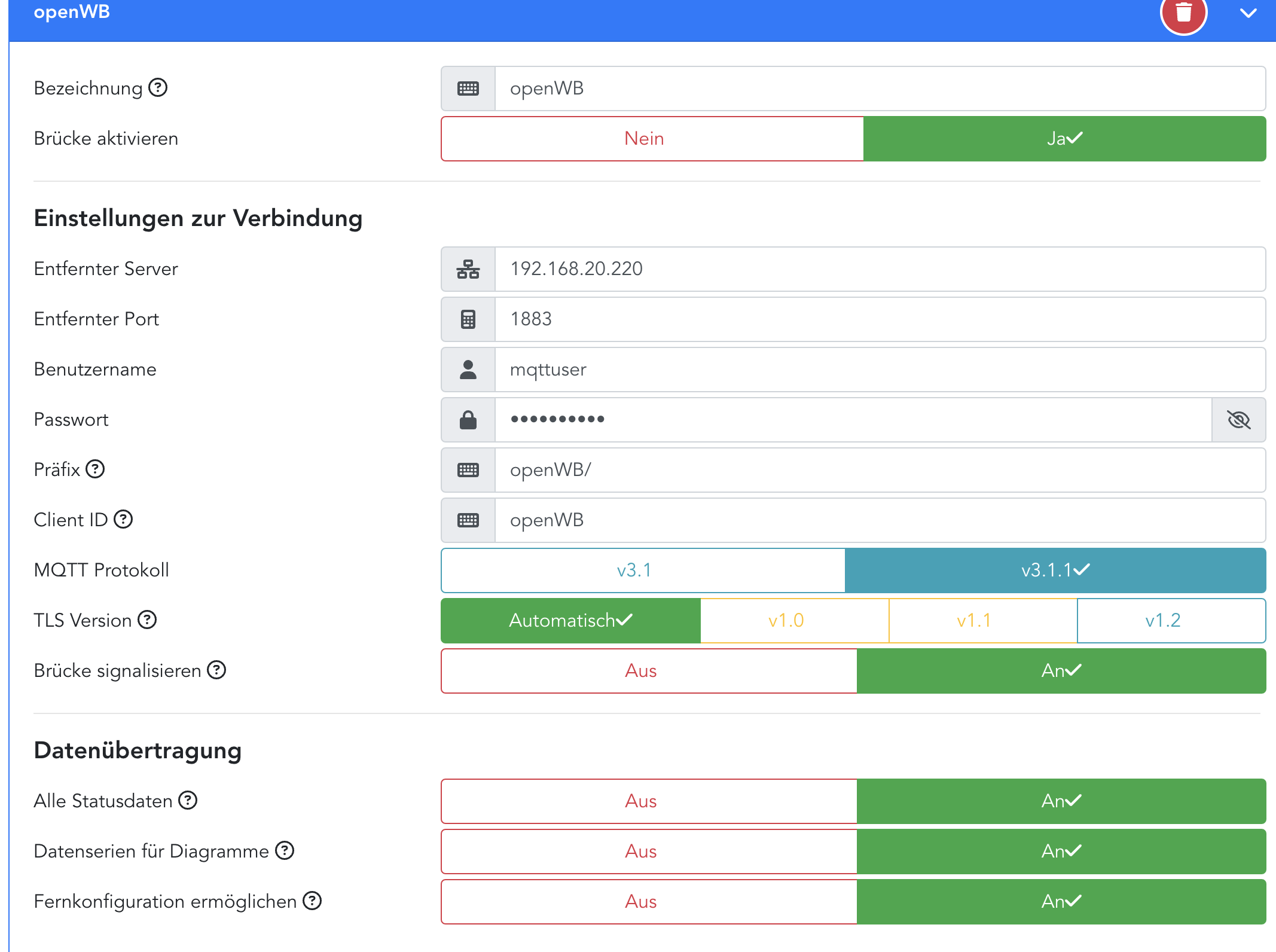

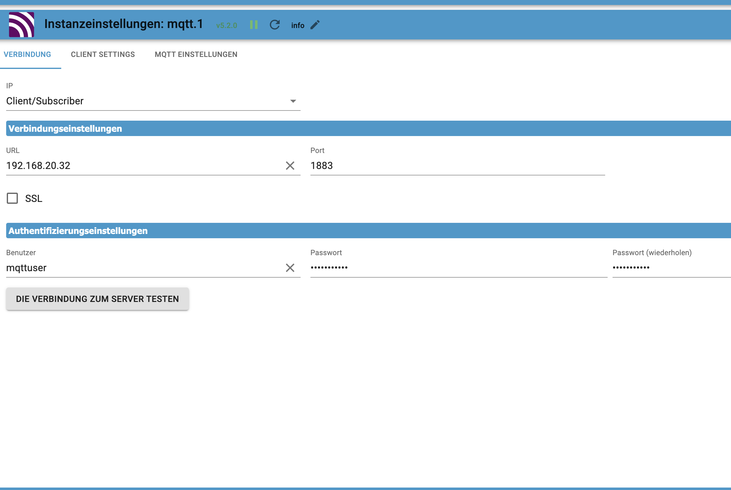

seit dem Update auf die Beta, kann ich nun keine mqtt Werte publishen bzw, abrufen.
Anbei meine Konfiguration in der oWB und im ioBroker.
Leider bekomme ich im ioB keine Datenpunkte mehr gepublished...
Was mache ich falsch?

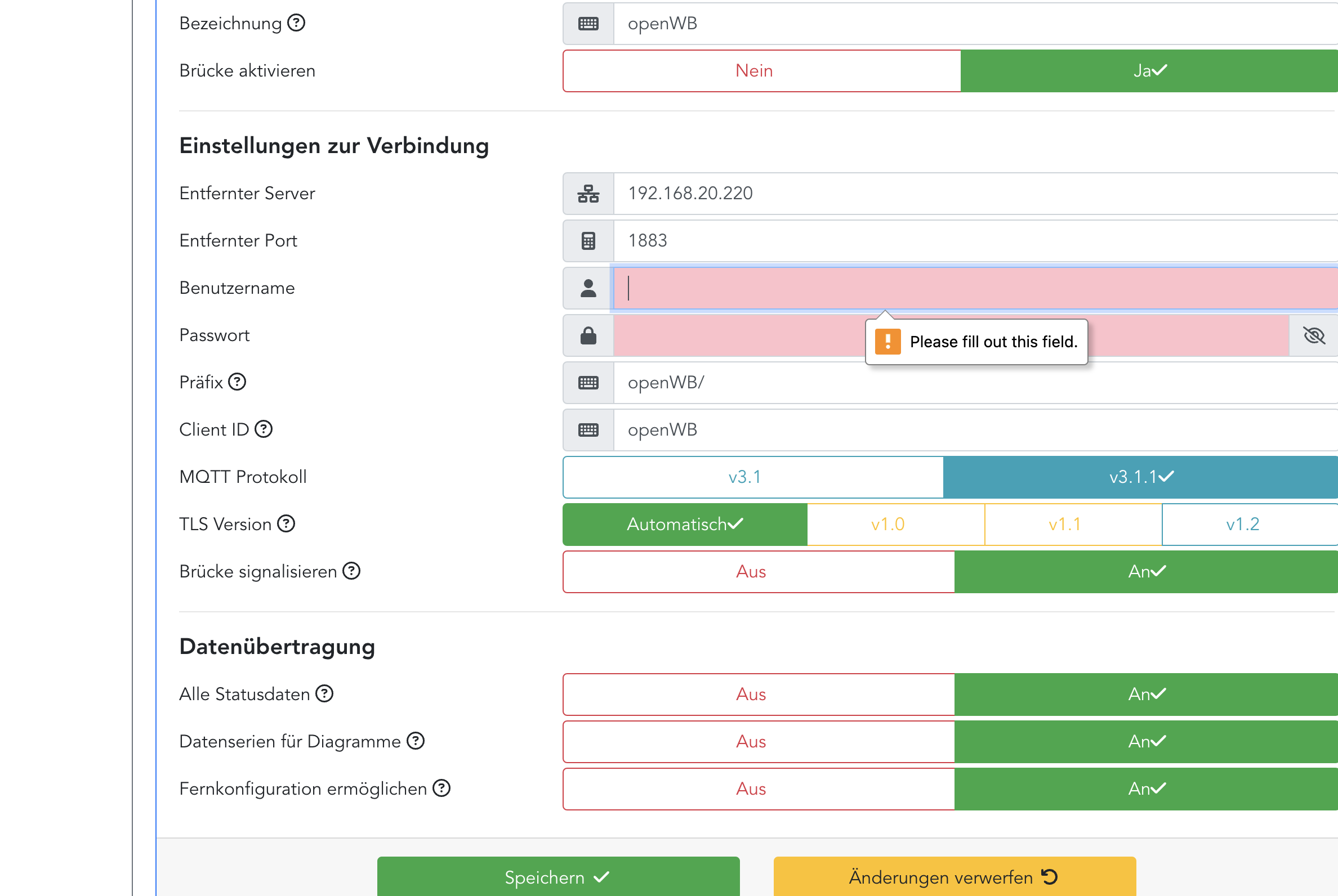

Benutzername und Passwort müssen leer sein.

Das habe ich in iob auch versucht - owb verlangt ja zwingend ein PW. Hat aber auch nichts gebracht.
Oder wie meinst du das?
