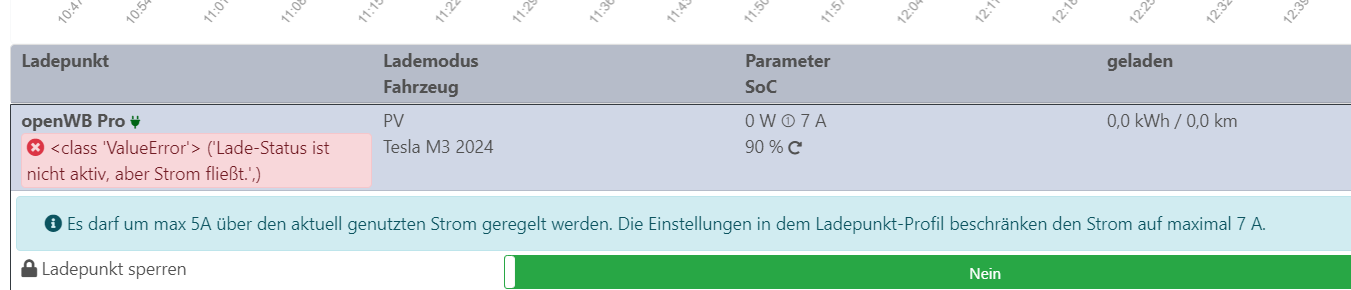

Ich beobachte mit der 2.1.4-Beta.2 schon mehrmals folgenden Fehler. Nun habe ich diesen im Debug-level "Details" eingefangen.
Version: 2024-04-26 12:07:01 +0200 [682ffadf4]
Fehlermeldung aus dem Screenshot: <class 'ValueError'> ('Lade-Status ist nicht aktiv, aber Strom fliesst.',)
Time stamp: 2024-05-03 12:47:40,875
- screenshot.2024-05-03_12.47.53.png (23.17 KiB) 895 mal betrachtet
