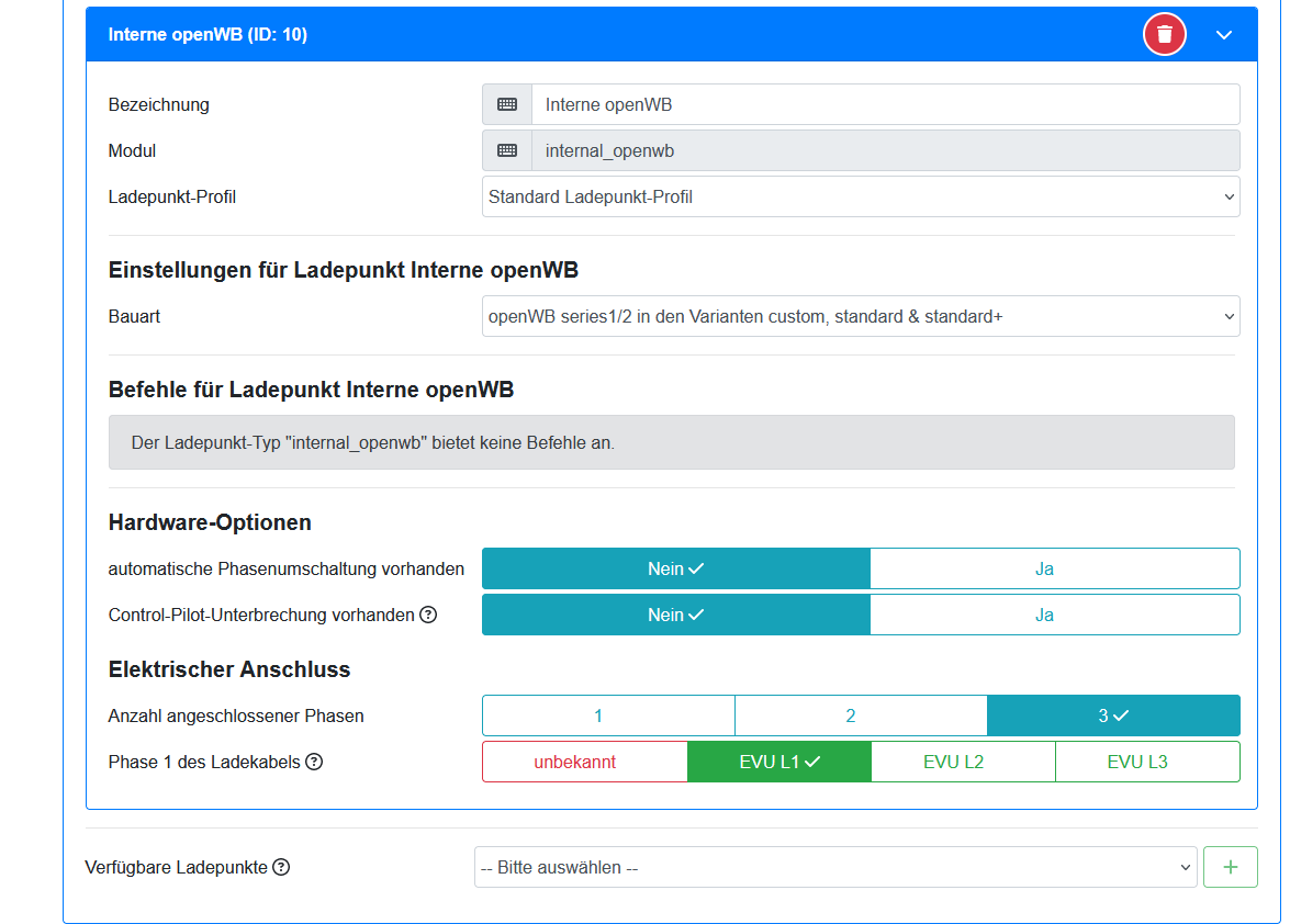

Konfig Ladepunkt:
Config Ladepunkt.png (39.22 KiB) 590 mal betrachtet
Kofig Ladepunkt Profil:

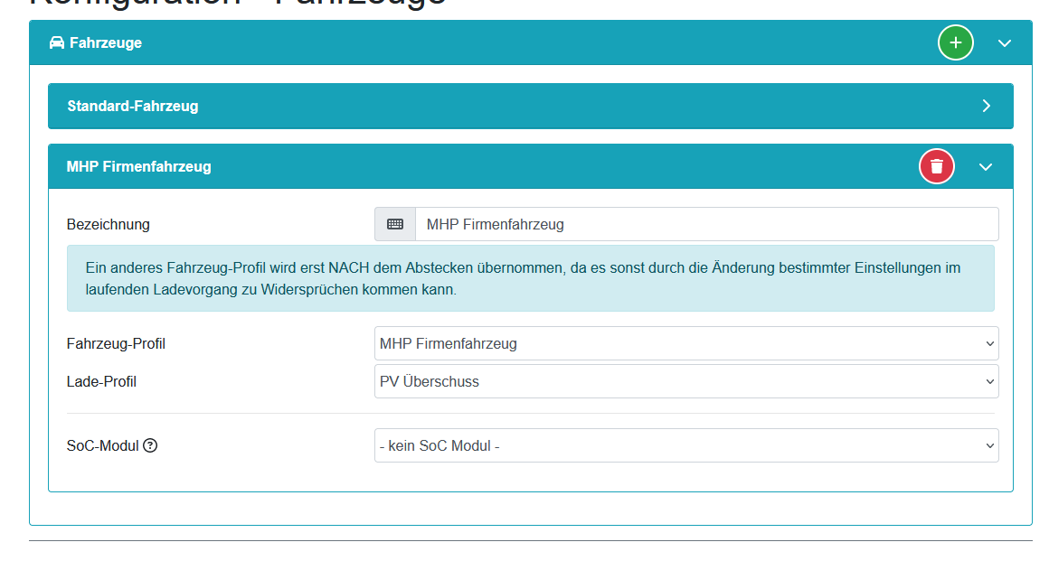

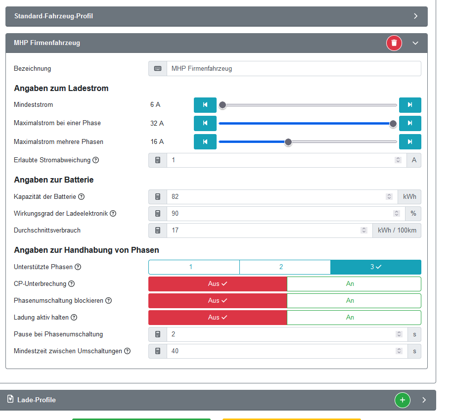

Konfig Fahrzeug
Config Fahrzeug.png (25.69 KiB) 590 mal betrachtet
Fahrzeug Profil:
Fahrzeug Profil.png (38.8 KiB) 1279 mal betrachtet

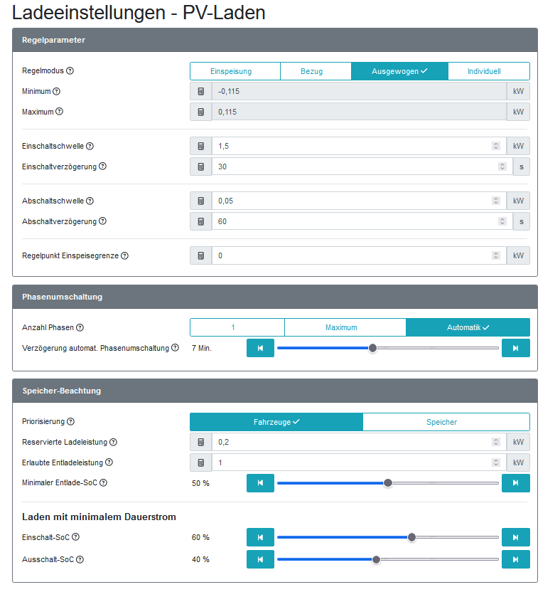

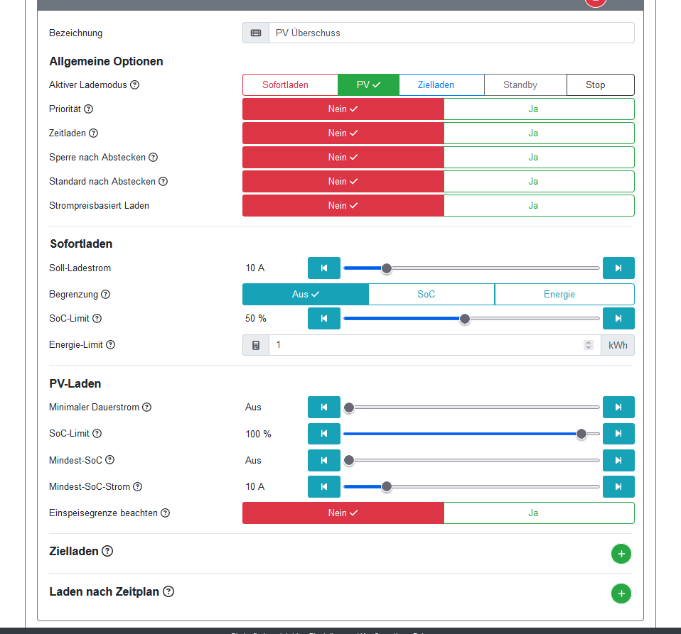

Ladeprofil:
Ladeeinstellung PV Laden:
Ladeeinstellung PV Laden.png (39.94 KiB) 1279 mal betrachtet
Ziel:
Das Auto soll geladen werden, sobald es einen Stromüberschuss gibt, d.h. die PV Analge produziert mehr Strom als der Spiecher und Hausverbrauch benötigt.
Wo habe ich einen Fehler in der Einstellung?

Also bei mir funktioniert es mit der Einstellung „Bezug“ so wie es soll.

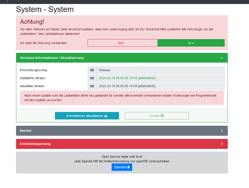

Auf welcher Version bist Du denn unterwegs? Und was genau klappt nicht? (Oder habe ich einen Screenshot übersehen?)

Sieht eigentlich gut aus. Aber mach‘ mal ein Update auf die aktuelle Beta oder den master. Da ist die Speicherbeachtung komplett überarbeitet worden. Vielleicht liegt es ja daran.
Nachtrag: wenn die Werte von der PV-Anlage nicht korrekt in der openWB ankommen, liegt es daran. Das muss erst mal stimmen, sonst wird es auch mit allen Einstellungen oder updates nix werden.

Geh mal bitte auf Einstellungen=>System=>System und poste mal, welche Version Du in dem grünen Kasten siehst, wenn Du ihn aufklappst.

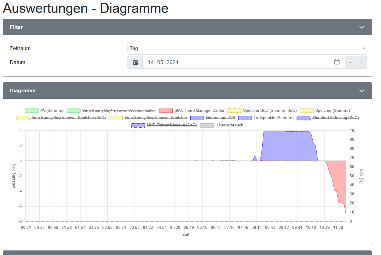

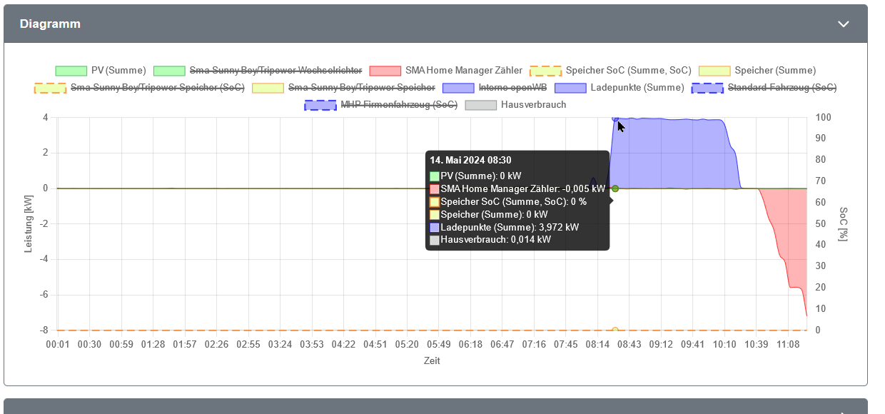

Und hilfreich wäre, wenn Du noch ein Bild/Screenshot der Statusseite, insbesondere vom Diagramm, posten könntest, damit man aus dem Diagramm sehen kann, wie die Daten dann aktuell sind (Aktueller Überschuss etc). Es gibt ja auch die Situation, dass das Auto nicht startet etc..

System Realease:
System Release.png (27.79 KiB) 1239 mal betrachtet
2024-05-14 11_25_44-openWB _ Auswertungen - Diagramme – Mozilla Firefox.png (53.54 KiB) 590 mal betrachtet
2024-05-14 11_26_25-openWB _ Auswertungen - Diagramme – Mozilla Firefox2.png
2024-05-14 11_26_25-openWB _ Auswertungen - Diagramme – Mozilla Firefox2.png (50 KiB) 590 mal betrachtet

VolkerH hat geschrieben: Di Mai 14, 2024 9:28 am 2024-05-14 11_25_44-openWB _ Auswertungen - Diagramme – Mozilla Firefox.png
In beiden Díagrammen gibt es 0PV Ertrag, woher soll die openWB wissen das es PV Überschuß gibt? Weiß sie nicht, somit wird auch nicht geladen.
