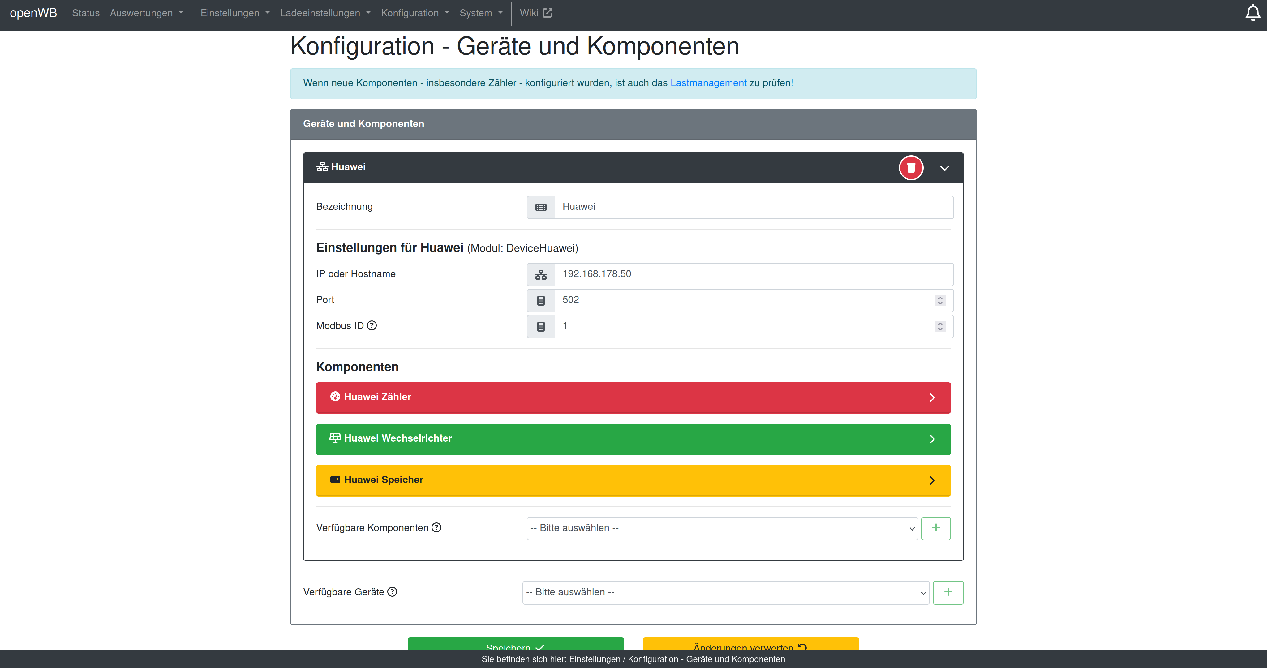

Re: 2.x mit EVU-Kit SDM, Huawei Sun2000 und Luna
Hallo Klaus,
anbei ein paar Bilder die hoffentlich helfen.
Ich hatte etwas Probleme beim Auslesen der Werte (die Werte vom Huawei Wechselrichter wurden nicht aktualisiert). Unter "Einstellungen" habe ich das Geschwindigkeit Regelintervall nun auf "sehr langsam" gestellt. Huawei hat ja bekanntermaßen ein Problem bei schnellen Abfragen über Modbus.
Im Augenblick sieht scheint es damit zu funktionieren.
VG, Powder
...auch von mir vielen Dank für die Rückmeldung! Ich kann in einigen Tagen den Test machen und melde mich dann zurück
