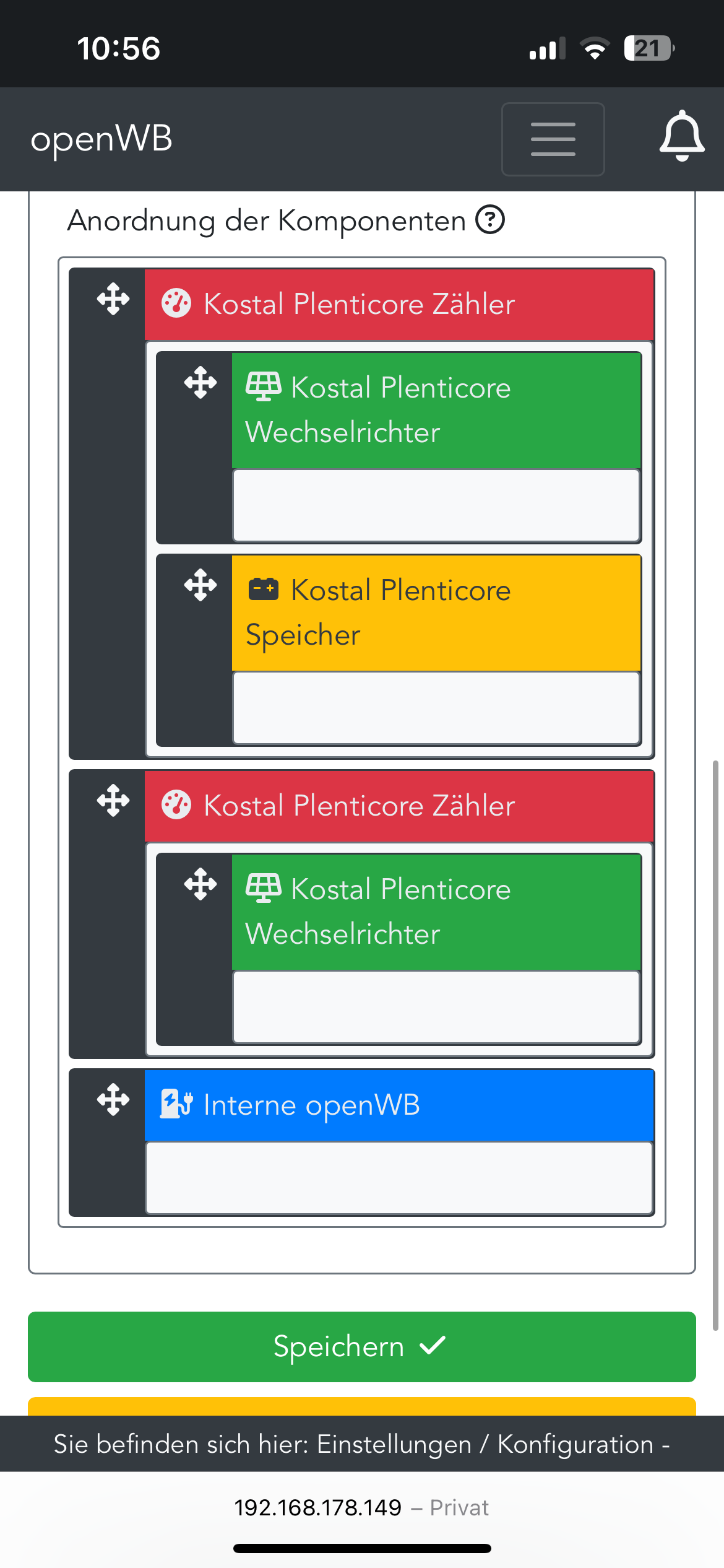

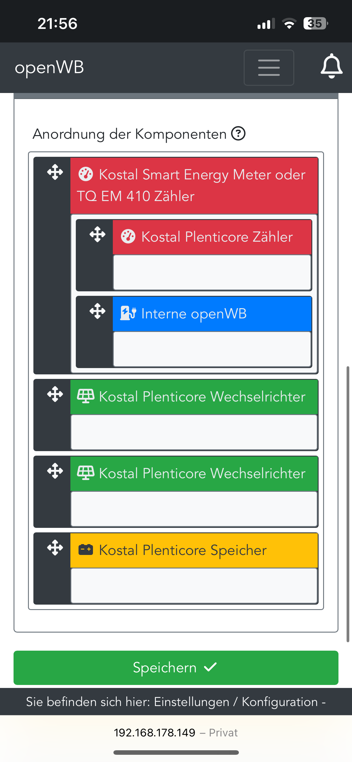

Ich habe zur aktuellen Version von OpenWB mehrere Fragen.
Leider bekomme ich die Programmierung nicht so hin wie es bei der 1.9ner Version war.
Aktuelle PV Anlage:
1x KOSTAL plenticore 10 mit BYD Speicher
1x KOSTAL plenticore 4.2
1x OpenWB Standard Plus
1x KSEM von KOSTAL im zählerschrank.

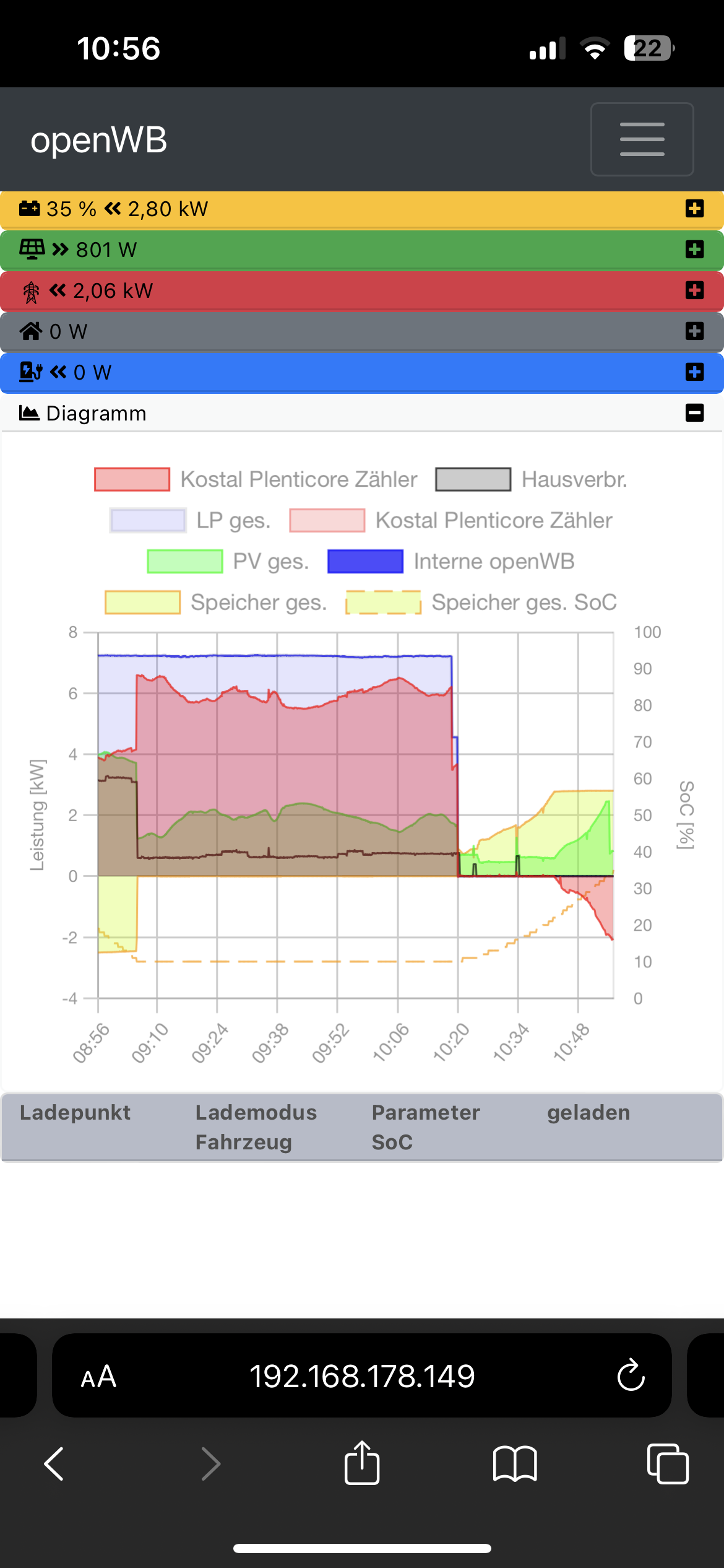

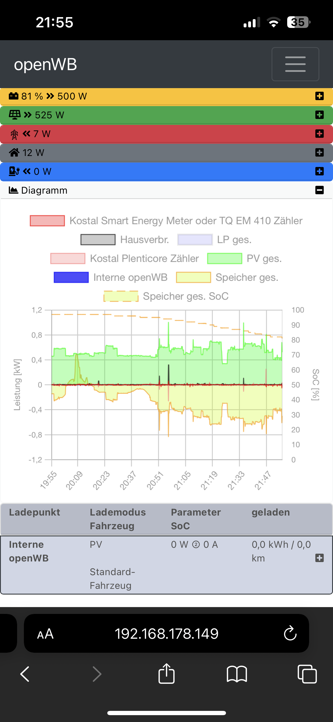

Folgende Probleme habe ich nun:
Der Hausverbrauch geht mit steigender PV Leistung auf 0 Watt runter
Die Entladung des Akkus wird als PV Ertrag angezeigt.
Und zu letzt funktioniert das PV Laden nur 1 phasig und nicht 3 phasig.
Vielleicht könnt ihr mir ja weiterhelfen!!
Lg
Ole
(613.32 KiB) Noch nie heruntergeladen
(187.24 KiB) Noch nie heruntergeladen
(211.82 KiB) Noch nie heruntergeladen

Bei der Struktur ist einiges im Argen.
roten KSEM über alle Komponenten
roten Kostal Plenticore Zähler löschen
blauerLadepunkt gleiche Ebene wie Wechselrichter
Speicher bei Hybridsystem ev. UNTER den zugehörigen WR
Orientiere dich bitte an diesem Beispiel https://github.com/openWB/core/wiki/Hyb ... d-Speicher
und sieh' dir die Staffel 1 der YT-Konfig an:
https://m.youtube.com/playlist?list=PLd ... EyyC4yzOCe

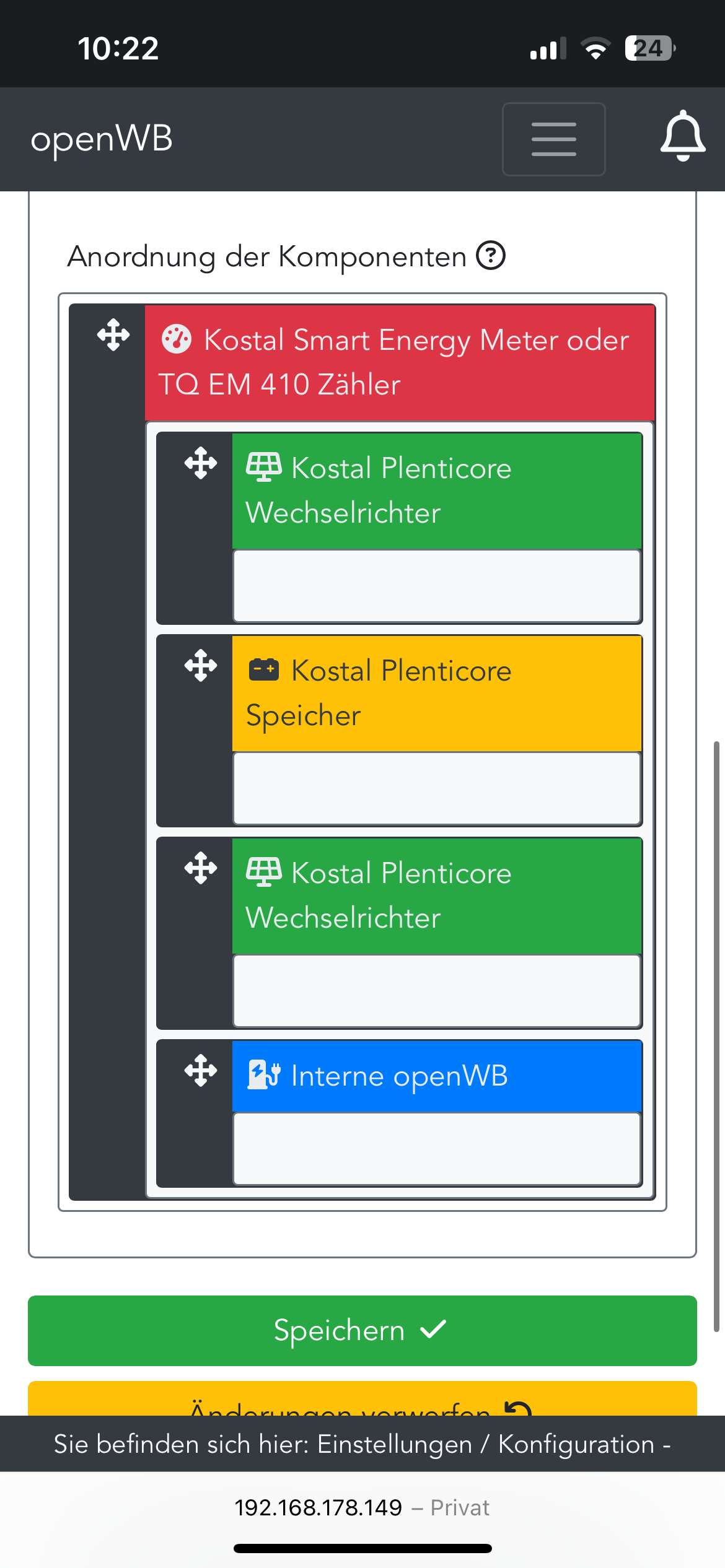

Hi, habe es geändert bringt aber leider nichts. Der Hausverbrauch geht sobald auf 0 wenn die pv Anlage genug produziert. Das war bei der 1.9 Version nicht der Fall. Gibt es noch ein anderen Fehler ?
(219.35 KiB) Noch nie heruntergeladen

Ich vermute Du musst statt des KSEM die Zähler-Komponente des Plenticore Gerätes konfigurieren.

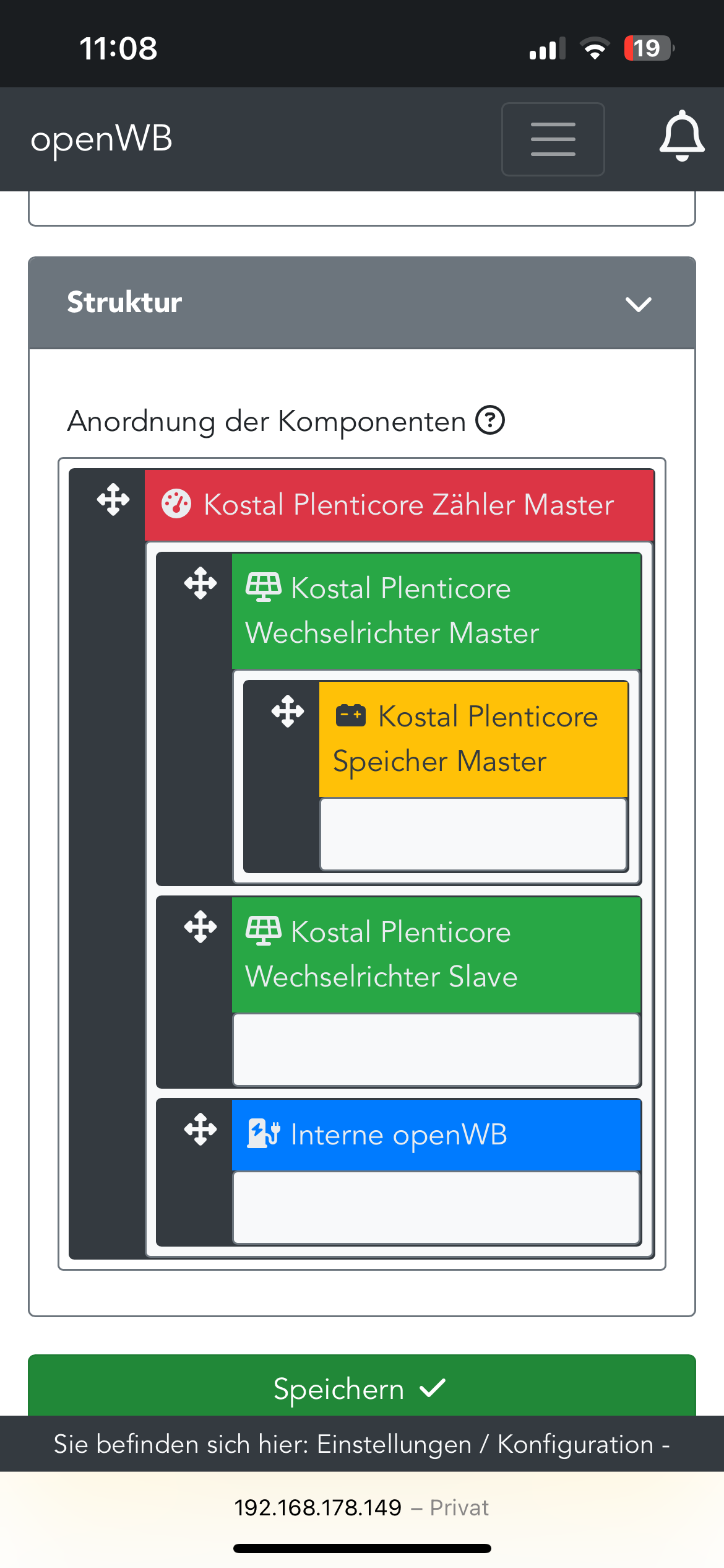

Das macht wenig sind, weil die beiden plenticores nicht miteinander reden und erst im ksem die Werte von beiden wechselrichtern zusammen gefasst werden.
Hausverbrauch ist immer noch bei 0watt obwohl im ksem 600w hausverbrauch ist.
(Da nun die beiden Wechselrichter zählen wäre diese Darstellung für mich ok weil die beiden können nicht mehr den hausverbrauch wissen)
(212.62 KiB) Noch nie heruntergeladen
(548.59 KiB) Noch nie heruntergeladen

Den 2. (unteren) roten Zähler raus nehmen.
Der WR mit Speicher hat den EVU-Gesamtzustand vom KSEM.
Der Speicher muss vermutlich dann noch unter den WR.

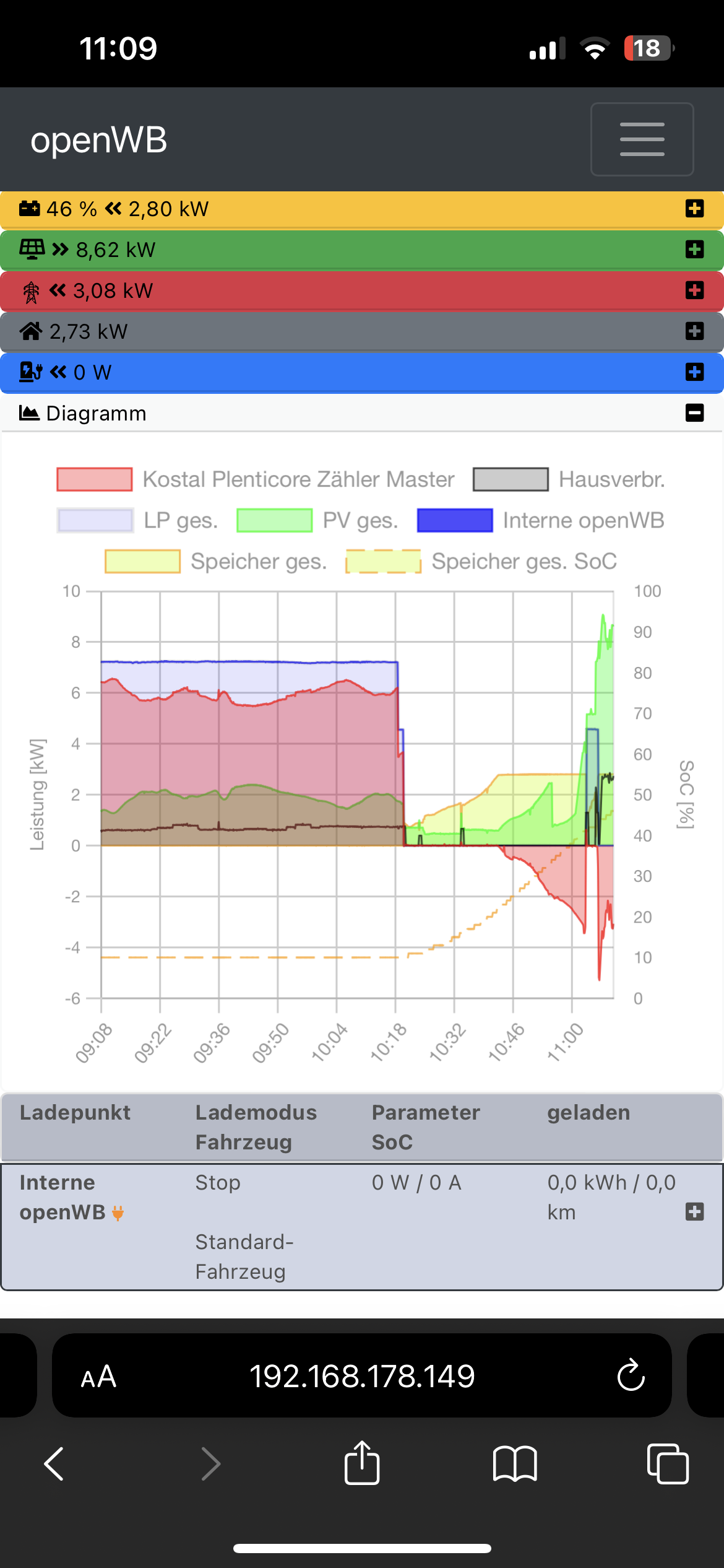

Sieht gerade recht gut aus! Ich behalte es im Auge.
Vielen Dank!!
(592.96 KiB) Noch nie heruntergeladen
(217.31 KiB) Noch nie heruntergeladen
