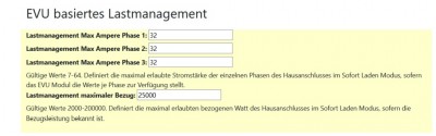

Re: Echte Victron Insel mit openWB
Du kannst für den üblichen EVU-Übergabepunkt das hier einstellen:
Die Ladeleistung wird bei Überschreiten der Werte entsprechend reduziert.
Nützt das etwas?
VG aiole
Nützt das etwas?
VG aiole
- Beiträge: 9557
- Has thanked: 86 times
- Been thanked: 212 times
Bedingt, da das für Sofort Laden - nicht aber für PV geführtes Laden ist.
