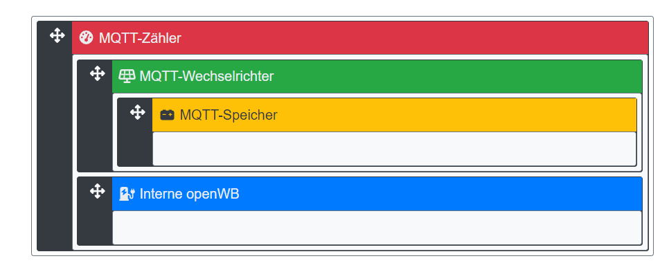

ich habe eine openWB 2 gekauft und scheitere an der Konfiguration. Der Hausverbrauch ist teilweise negativ und Abends, wenn der Speicher entladen wird, zu groß. Einen Screenshot der Hierarchie habe ich angehangen. Der MQTT-Wechselrichter meldet über MQTT das, was ins Netz eingespeist wird. Der Speicher meldet über MQTT das, was in den Speicher geladen bzw. entladen wird. Nachts wird also z.B. mit 200W entladen, dann hat der Speicher 200W, und der Wechselrichter ebenfalls 200W. Der MQTT-Zähler meldet in diesem Fall 0 (keine Einspeisung, kein Bezug). Richtig wäre ein Hausverbrauch von 200W, angezeigt werden in diesem Fall 400W. Ich bin der Meinung, dass ich die Konfiguration exakt so wie unter https://github.com/openWB/core/wiki/Hyb ... d-Speicher beschrieben durchgeführt habe. In meinem Fall ist die Wechselrichterleistung die Summe aus PV und Speicherleistung (PV = 0W, Speicher = 200W, also Wechselrichterleistung 200W), dennoch wird es als 400W Hausverbrauch angezeigt).

Das verstehe ich jetzt nicht so ganz. WR 200W und Akku 200W heißt 200W Hausverbrauch, soweit kann ich folgen und stimme überein. Im oben verlinkten Wiki-Artikel steht auch "Wechselrichter-Leistung: Summe aus PV- und Speicher-Leistung, die der Wechselrichter ins Hausnetz abgibt.". PV = 0, Speicher = 200W (entladen) also WR = 200W (einspeisend), aber openWB macht Hausnetz = 400W daraus. Das wäre nach meinem Verständnis aber nur korrekt, wenn ich den Speicher nicht "in" den Wechselrichter setze sondern darunter. Das habe ich aber, wie im Screenshot zu sehen ist, nicht gemacht.

Die Anordnung ist richtig.
Die openWB nutz den Zähler und die PV- Power für den Hausverbrauch, der Akku wird dafür nicht benutzt.
Darum musst du den Akku aus PV-Power raus rechnen, sonst hast du die Entladung des Akkus zweimal drin.

Dann ist das aber ein Bug, oder die Dokumentation ist da falsch. Das was du beschreibst wäre genau das andere Szenario aus der Doku, also der Fall das die "PV Leistung" ausgegeben wird. Und tatsächlich scheint die Form der Anordnung egal zu sein, in beiden Fällen sehe ich genau dieselben Werte aktuell. Ich kann das auch nicht einfach umrechnen oder subtrahieren, weil der Wechselrichter die Leistung auf der AC Seite ausgibt, und der Speicher die Leistung auf der DC Seite ausgibt, da kommt noch ein Wirkungsgrad dazu. Richtig wäre, wenn openWB den Speicher in diesem Fall komplett ignoriert bzw. nur den SOC berücksichtigt. Oder aber, wenn openWB wirklich die PV Produktion haben will dann müsste der Speicher vom Wechselrichter abgezogen werden. Das würde auch bei der Anordnung innerhalb der Hierarchie Sinn machen, die PV Module sind "innerhalb" des Wechselrichters, da wo auch der Speicher ist, und wenn man die Leistung der Module haben will muss Wechselrichter minus Speicher gerechnet werden. Genau so funktioniert es doch mit den anderen Zählern auch? Alles was "innerhalb" dieser ist wird als "Bestandteil" der Werte dieses Zählers gewertet, darf also nicht nochmal addiert werden.
Ich habe den passenden Code dafür gefunden, und tatsächlich ist es demnach völlig egal ob der Speicher nun "in" dem Wechselrichter ist oder "daneben", denn die Leistung wird immer dazu addiert: https://github.com/openWB/core/blob/809 ... ll.py#L163
Das erscheint mir falsch, wenn man die Dokumentation befolgt. Welchen Unterschied macht "Speicher innerhalb" und "Speicher neben" dem Wechselrichter dann noch?
