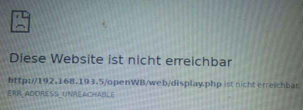

nach dem Umstieg heute auf die neue 2.14 funktioniert die Verbindung
vom externen Display zur Standard2 nicht mehr.
Anscheinend versucht das Display die falsche Seite aufzurufen:

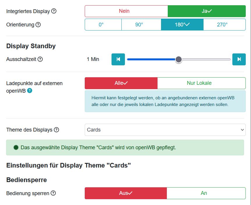

In der oWB ist das Display konfiguriert:
Wurde der Aufruf auf "/openWB/web/display/" geändert?

Bei mir geht
http://yourIP/openWB/web/display/
aber nichts mit php, wie in deinem screenshot

der Aufruf kommt ja anscheinend vom raspi des displays,
wie kann ich den ändern?
Bei der 1.9 version läuft es ja ohne Probleme.

Mafaldo hat geschrieben: Do Jun 13, 2024 10:31 pm der Aufruf kommt ja anscheinend vom raspi des displays,
Das ist ein externes Display aus dem Shop für die 1.9? Dann wird das leider nichts. Das System bzw. der dort installierte Browser kann die Display Themes der software2 nicht darstellen.
Es gibt zwei Möglichkeiten:
1. Das externe Display mit dem Image der software2 verwenden und dann zur primary machen. Deine openWB mit Ladekabel wird dann in den secondary Modus versetzt und von der primary gesteuert.
2. Ein eigenes aktuelles Linux auf dem Display installieren und dort den Browser mit der richtigen URL im Kiosk-Modus laufen lassen.

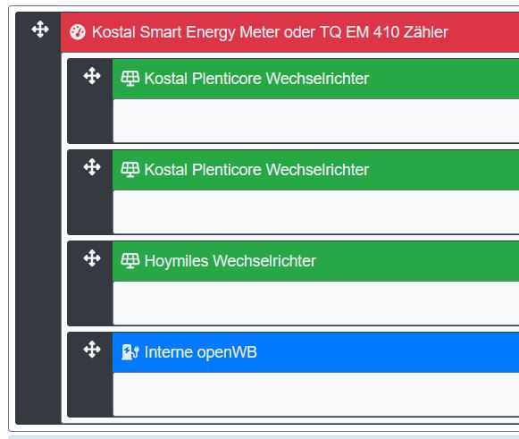

Musste ein paar Versuche starten damit ich den Piko IQ
einbinden konnte.
Erst mit dem Plenticore Modul konnte ich den Piko einbinden
da die vorgegebene Einstellungen für den Piko keine Port und ID Felder hatten.
Ist diese Anordnung in der Struktur richtig?
oder sollte der blaue Balken mit "interne openWB" unter
den Zähler?

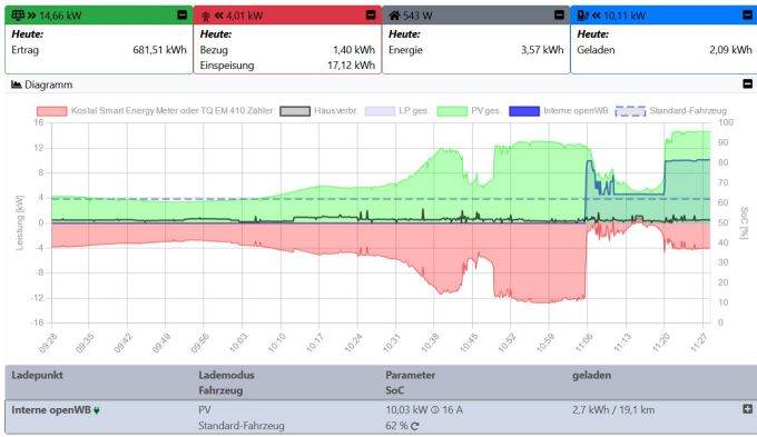

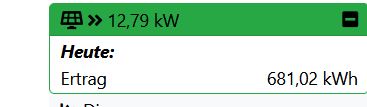

Bleibt noch dass der Tagesertrag falsch angezeigt wird:
Wo kann ich das kontrollieren oder ändern?
So sieht das GUI im Moment aus:

Tagesertrag -> 1x bis 0.10 Uhr abwarten, da immer Differenzwerte verwendet werden
Ansonsten sieht das Diagramm plausibel aus.
