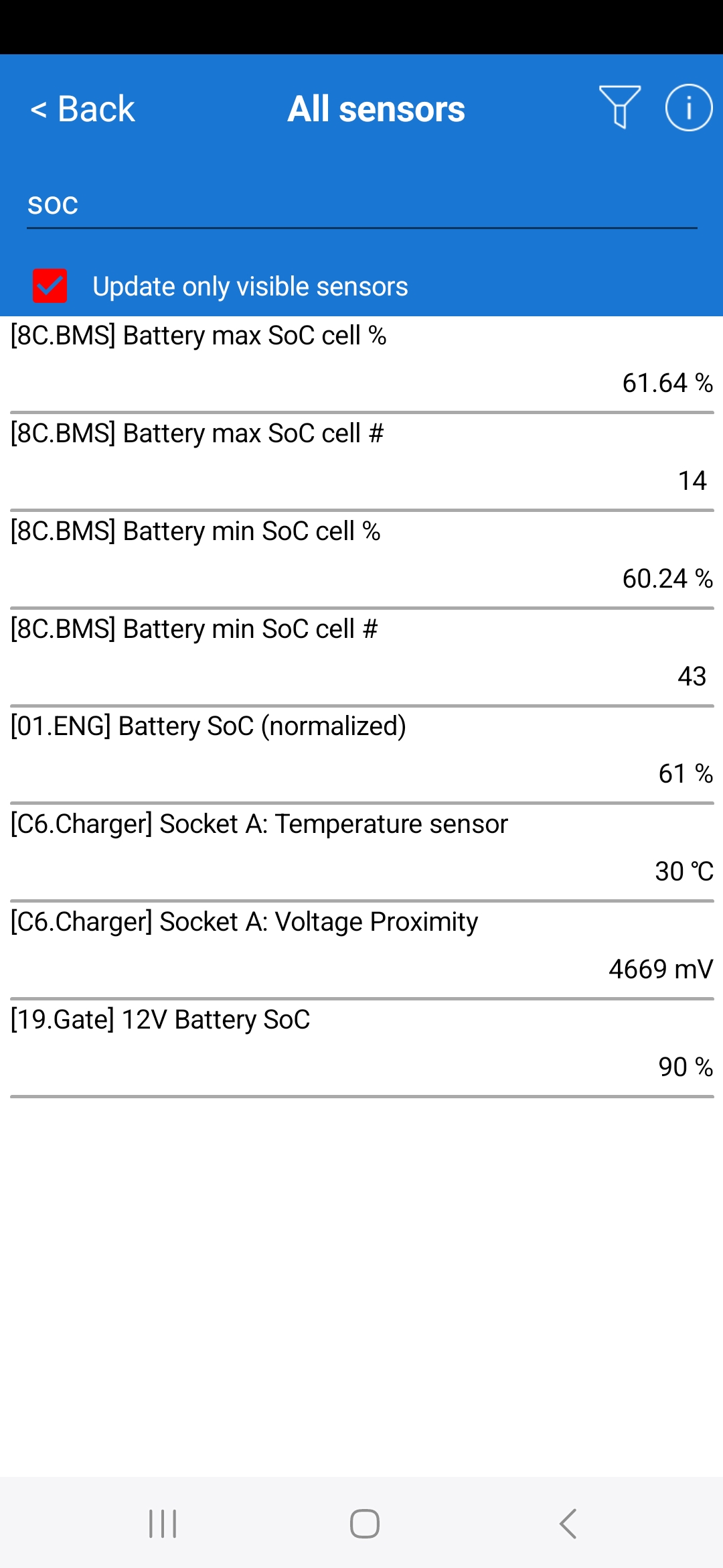

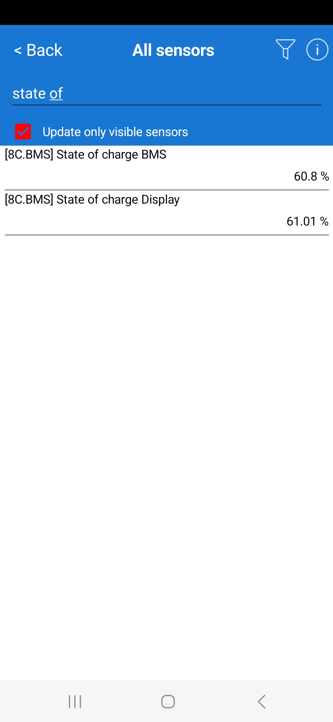

Zu 1)
Zur Info zwei Screenshots aus Car Scanner: Die Anzeige im KI war aber 62 %.
