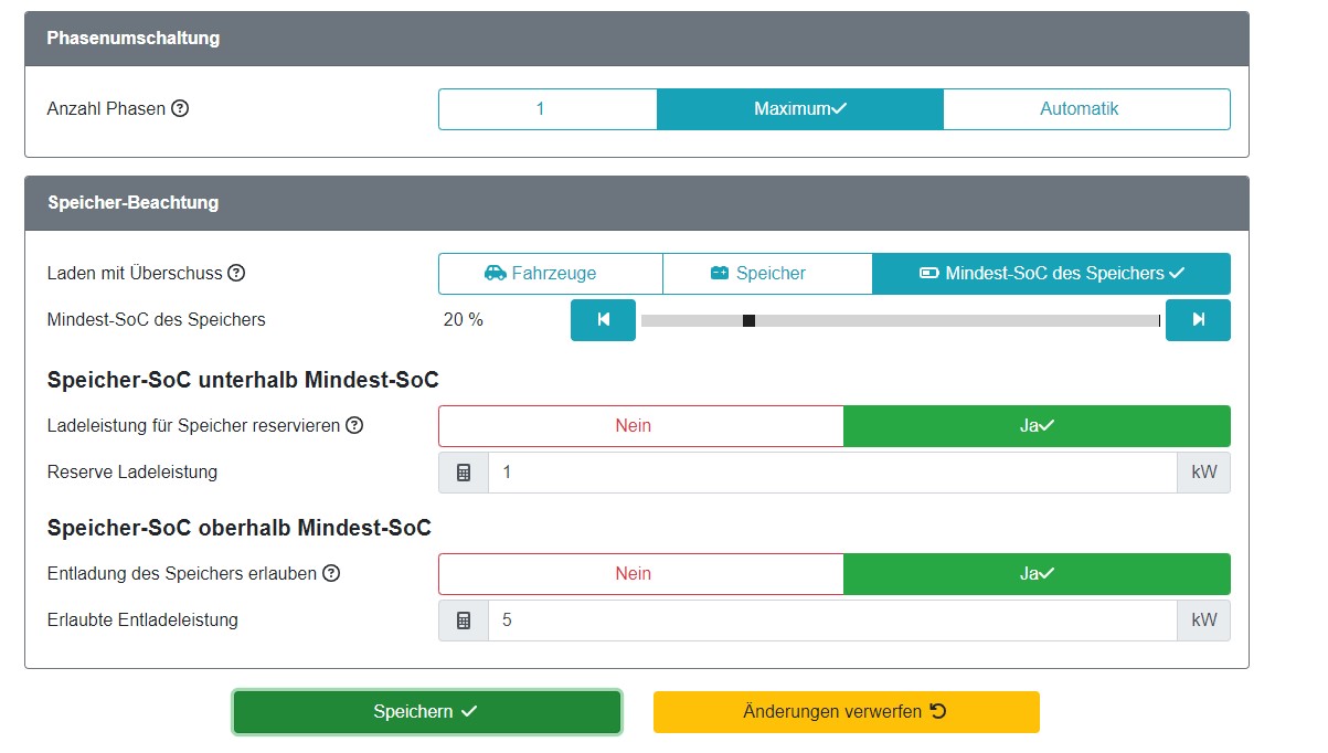

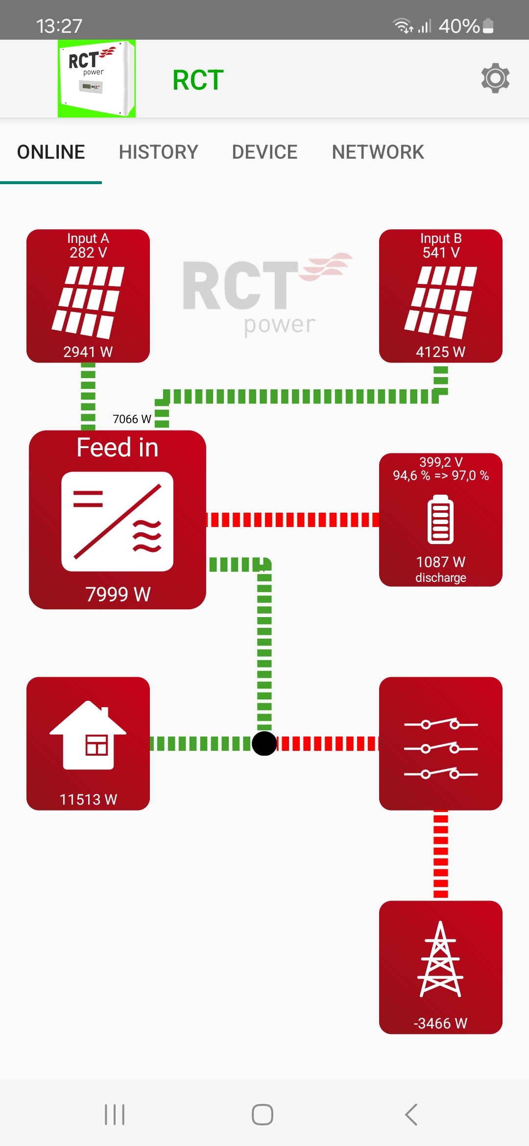

Hallo ein weiteres Beispiel dafür, dass der Parameter "Maximale Ausgangsleistung des Wechselrichters" nicht (korrekt) beachtet wird.
Zum Test habe ich Folgendes eingestellt: Im Ergebnis kommt es zu einem Netzbezug, der nicht stattfinden dürfte:

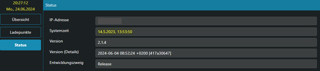

Seitdem ich Release 2.1.4 aufgespielt habe scheint die openWB nicht zu wissen welches Datum wir aktuell haben.
Folgende Effekte habe ich:
- Neue Nachrichten werden mit der Angabe "letztes Jahr" versehen
- Cloud-Sicherung schlägt fehl weil eine Datei mit dem Namen "openWB_backup_2023-05-14_06-17-14.tar.gz" gesucht wird
- im Main.log tauchen keine Einträge mit einem Zeitstempel neuer als 14.05.2023 auf
- Alle Tageswerte die angezeigt werden sind im MWh-Bereich etwa in der Menge eines Jahres (also Tages-PV-Ertrag, Tages-Lademenge, Tages-Verbrauch etc.)
- SOC-Anzeige für KIA bringt keine Daten mehr, nur noch eine Modulmeldung: <class 'UnboundLocalError'> ("local variable 'response' referenced before assignment",)
- wenn ich über MQTT dieses Topic auslese: openWB/system/time ist der Wert 1684041030.206653 (also 14. Mai 2023 07:10:30)
Irgendjemand eine Idee bevor ich ein Ticket aufmache? Ein Neustart hat nichts gebracht.

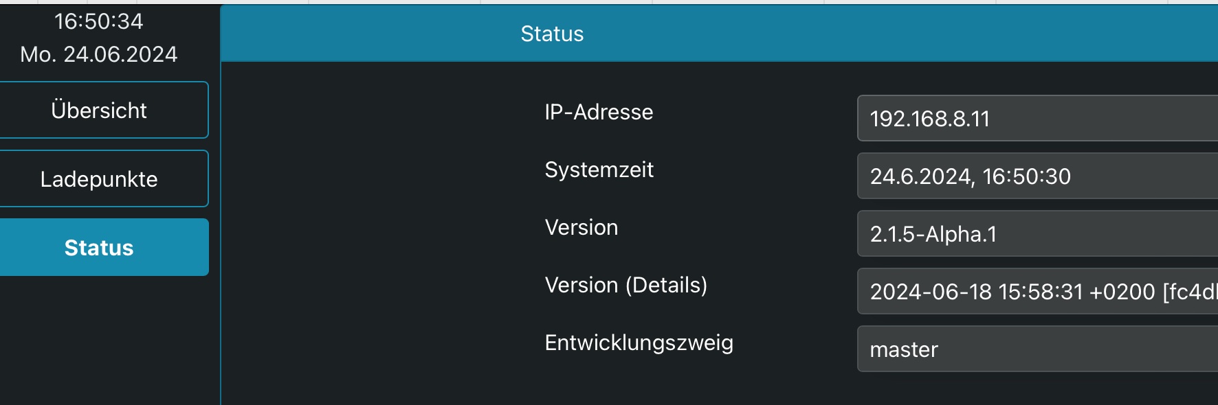

Re: Rückmeldungen 2.1.4 Release
Kuck mal unter http://openwb.local/openWB/web/display/, ob die openWB sich noch die richtige Uhrzeit aus dem Internet besorgen kann (statt openwb.local natürlich die richtige Adresse nehmen):
- disp.jpg (117.46 KiB) 800 mal betrachtet
Normale Fritzbox, kein VLAN, NTP im LAN funktioniert (z. B. auch unter Windows: "w32tm /stripchart /computer:ptbtime1.ptb.de").
Unter der von Gero genannten URL steht links oben der korrekte Zeitstempel und rechts als Systemzeit die Zeit vor 13 Monaten, wie ich ja auch schon über MQTT ausgelesen hatte,
Habe gerade auch festgestellt das keine Verbindung zur software2 Cloud mehr möglich ist, es kommt nur diese Meldung:
"Bestehender Tunnel offline, initiiere neuen Tunnel... Verbindung wird iniitiert, bitte warten Cloud Verbindung konnte nicht hergestellt werden.
Weiterleitung zur Hauptseite folgt."

Joo, dann würde ich sagen, dann kommt die openWB nicht bis zum ntp-Server durch. Mein Link führt zum eingebauten Display und da wird die IP-Adresse und die aktuelle Uhrzeit angezeigt. Und dass die cloud nicht mehr funktioniert, ist ein weiterer Hinweis auf die Isolation der openWB/
Oh, und wahrscheinlich bekommst du auch kein mögliches Update angeeigt.
Versehentlich Gastnetz und da ein paar zu viele Filter drin?
