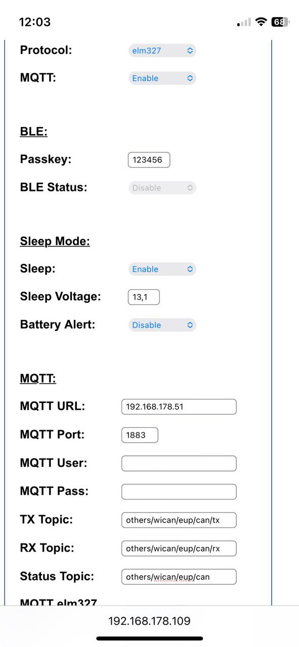

Ich habe inzwischen eine Weile mitgelesen und seit ein paar Tagen probiert den soc-helper ans Laufen zu bekommen. Nach einigen Missverständnissen und Umwegen. Nutze ich:
einen kleinen stromsparenden Debian "Server" (Bookworm) als Plattform für den soc-helper.
einen WICAN Firmware v2.98
einen 2020er E-Up!
und eine Openwb Duo mit Software 2.1.4, die ich seit gerade eben an den Start bekommen habe.
Hier die Einstellungen:
MQTT URL: 192.168.178.51
MQTT Port: 1883
MQTT user:
MQTT Pass:
TX Topic: others/wican/eup/can/tx
RX Topic: others/wican/eup/can/rx
Status Topic: others/wican/eup/can
Mein Stand. Der WICAN bucht sich ins wlan ein, überträgt aber noch keine Nachrichten. Ich war gerade am Auto habe mich reingesetzt, das Auto gestartet Pling! eine Minute gewartet. Dann wieder raus. Ladekabel gesteckt und wieder abgesteckt.

Hier die WICAN Abschnitt aus der configuration.py:
WiCAN
WICAN_NAME= 'eup'   # Eindeutiger Name des WiCAN, beispielsweise der Name des Fahrzeugs. Muss mit den Einstellungen im WiCAN zusammenpassen!
Könnt Ihr oder Du (Wobei Du hier im Thread ja schon sowas wie der König bist ;-) mir helfen den soc-helper beziehungsweise den WICAN zum Daten Übertragen zu überreden?
Herzlich wokkpash

Nimm mal das can hier weg:
Und ersetzte es durch status:
Status Topic: others/wican/eup/status
Bei dir schreibt der WiCAN den Status auf ein topic, das der soc_helper nicht abonniert.

Herzlichen Dank zut!
Jetzt sehe ich den SOC und den Kilometerstand im nohup.out, übrigens auch ohne Fahrbereitschaft herzustellen. Dem Auto kurz mal Strom geben hat gereicht.
Es ist jetzt noch nicht in der openWB als SOC des E-Up! eingetragen, aber da suche ich morgen mit etwas mehr Ruhe mal nach dem Fehler.
Danke Danke Danke!
