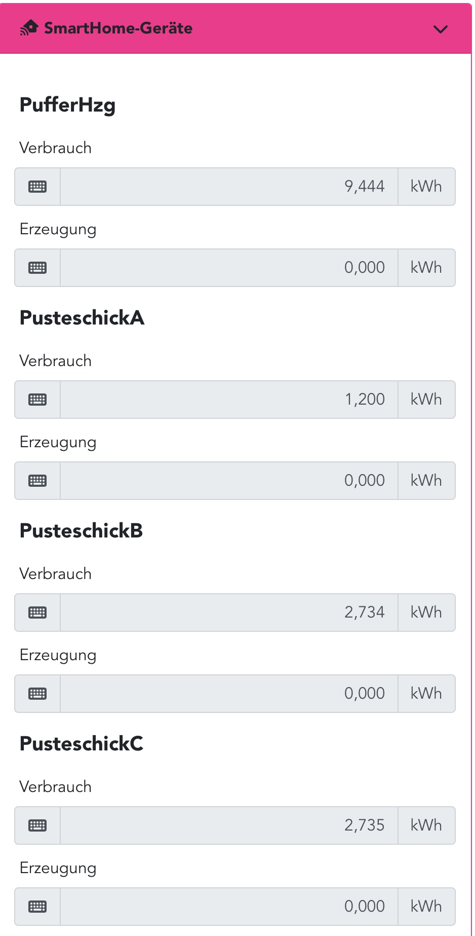

Und ich muss lizerd Recht geben. Selbes Verhalten bei mir. Geräte über GUI auf manuell gestellt, ausgeschaltet und sie schalten sich trotzdem einfach an als wären sie auf automatisch.
Edit:
Interner Zähler funktioniert auch nicht. Alle Summen bleiben auf 0.
Ich nutze das Image der neuesten Stable von 2.0.

thesorrow101 hat geschrieben: Mo Jul 01, 2024 10:53 am nterner Zähler funktioniert auch nicht. Alle Summen bleiben auf 0.
Kann ich so nicht bestätigen, allerdings bin ich auf dem master vom 25.06
