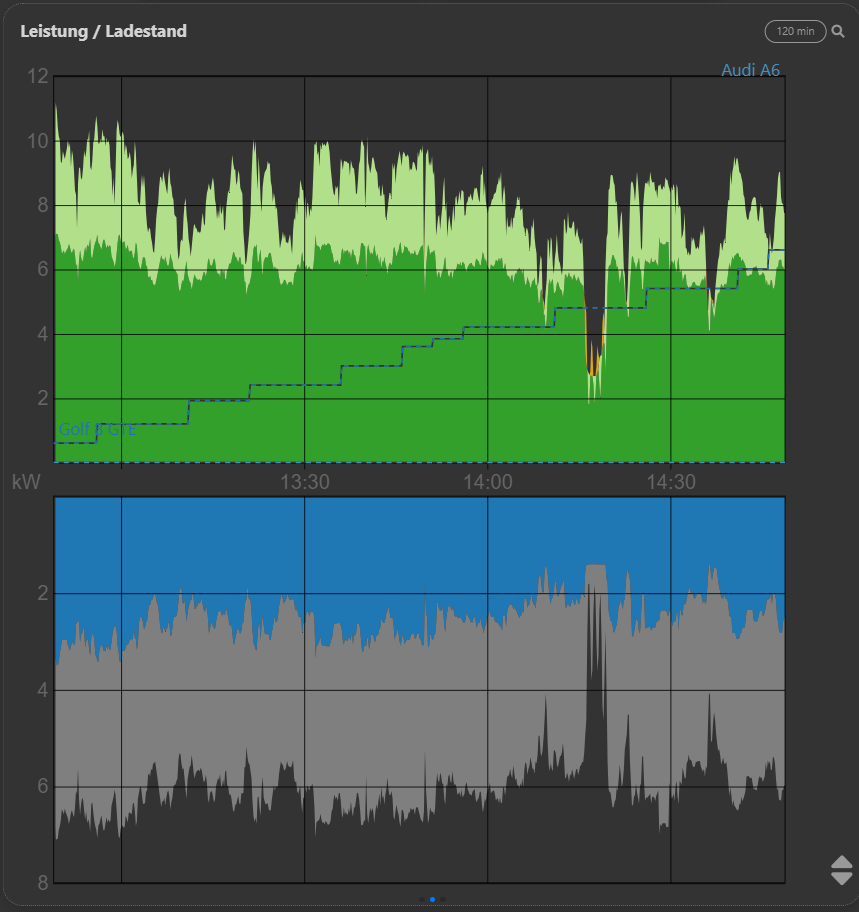

Problem:
PV Laden: PV Leistung >10kw. Der Golf lädt nicht mit max. Leistung und wird analog zur PV Leistung runter geregelt. Obwohl eingespeist wird. Im Hausverbrauch ist der ACTHOR mit konstant 2,9kW enthalten. Schalte ich den ACTHOR aus lädt der Golf mit 3,5kW.
Ich habe leider kein LOG. Wäre da das Log aus dem smarthome-Dienst richtig? Hoffentlich kann mir trotzdem jemand helfen.
Hier 2 Screenshots. Im Standard und Color theme Noch 2 Hinweise:
1. fällt der PV Überschuss fällt der ACTHOR und die Ladeleistung für den Golf fast synchron ab
Dazu hab ich auch logs. Siehe hier
2. im internen Ladepunkt LOG habe ich ERROR Meldungen gefunden. Modbus Fehler. Stimmt da was nicht?
Sorry, ich benötige Unterstützung. Mit den vielen Einstellungen in der 2.x steh ich auf Kriegsfuß.
Vielen Dank!
Michael

Problem:

2024-03-25 16:15:53,211 - Mq pub openWB/LegacySmartHome/Devices/1/Watt=2448 old 2429
2024-03-25 16:15:53,212 - Mq pub openWB/LegacySmartHome/Devices/1/Wh=268837 old 268833
2024-03-25 16:15:53,214 - Mq pub openWB/LegacySmartHome/Devices/1/WHImported_temp=967815659 old 967801040
2024-03-25 16:15:53,215 - Mq pub openWB/set/counter/set/disengageable_smarthome_power=2448 old 2429
2024-03-25 16:15:53,219 - Mq pub openWB/LegacySmartHome/Status/wattnichtHaus=2448 old 2429
2024-03-25 16:15:53,226 - (1) myPVACThor Maximale Einschaltdauer nicht erreicht
2024-03-25 16:15:53,227 - (1) myPVACThor Soll reduziert/abgeschaltet werden bei Ladung, pruefe True
2024-03-25 16:15:53,231 - (1) myPVACThor Ladung läuft, pruefe Mindestlaufzeit
2024-03-25 16:15:53,232 - (1) myPVACThor Gerät mit dyn Regelung
2024-03-25 16:15:53,233 - (1) myPVACThor Überschuss kleiner als Einschaltschwelle und größer als Ausschaltschwelle. Ueberschuss 85
2024-03-25 16:15:53,234 - (2) Rocket Maximale Einschaltdauer nicht erreicht
2024-03-25 16:15:53,235 - (2) Rocket Überschuss kleiner als Einschaltschwelle und größer als Ausschaltschwelle. Ueberschuss 85
2024-03-25 16:15:55,484 - EVU Bezug(-)/Einspeisung(+): 45 max Speicherladung: 4500
2024-03-25 16:15:55,486 - Uberschuss: 45 Uberschuss mit Offset: -4455 Pv: 5736
2024-03-25 16:15:55,486 - Speicher Entladung(-)/Ladung(+): 0 SpeicherSoC: 100 Ladung: True
2024-03-25 16:15:56,194 - (1) Gerät wurde upgedatet, neue Vorgabe 2489 Periode 9
2024-03-25 16:15:56,199 - (1) myPVACThor rel: 1 oncnt/onstandby/time: 0/0/2905 Status/Üeb: 10/1 akt: 2444 Z1: 268840 Z2: 0
2024-03-25 16:15:57,129 - (2) Rocket rel: 0 oncnt/onstandby/time: 0/0/0 Status/Üeb: 10/1 akt: 0 Z1: 1534 Z2: 0
2024-03-25 16:15:57,130 - Total Watt abschaltbarer smarthomedevices: 2444
2024-03-25 16:15:57,131 - Total Watt nichtabschaltbarer smarthomedevices: 0
2024-03-25 16:15:57,131 - Total Watt nicht im Hausverbrauch: 2444
2024-03-25 16:15:57,132 - Anzahl devices in Auschaltgruppe: 0 akt: 0 Anzahl devices in Einschaltgruppe: 0
2024-03-25 16:15:57,132 - Einschaltgruppe rel: 0 Summe Einschaltschwelle: 0 max Einschaltverzögerung 0 nur Einschaltgruppe prüfen bis: 00:00:00 in Total sec 0
2024-03-25 16:15:57,136 - Mq pub openWB/LegacySmartHome/Devices/1/RunningTimeToday=2905 old 2901
2024-03-25 16:15:57,139 - Mq pub openWB/LegacySmartHome/Devices/1/Watt=2444 old 2448
2024-03-25 16:15:57,141 - Mq pub openWB/LegacySmartHome/Devices/1/Wh=268840 old 268837
2024-03-25 16:15:57,143 - Mq pub openWB/LegacySmartHome/Devices/1/WHImported_temp=967825451 old 967815659
2024-03-25 16:15:57,144 - Mq pub openWB/set/counter/set/disengageable_smarthome_power=2444 old 2448
2024-03-25 16:15:57,145 - Mq pub openWB/LegacySmartHome/Status/wattnichtHaus=2444 old 2448
2024-03-25 16:15:57,147 - Mq pub openWB/LegacySmartHome/Status/uberschuss=45 old 85
2024-03-25 16:15:57,148 - Mq pub openWB/LegacySmartHome/Status/uberschussoffset=-4455 old -4415
2024-03-25 16:15:57,154 - (1) myPVACThor Maximale Einschaltdauer nicht erreicht
2024-03-25 16:15:57,155 - (1) myPVACThor Soll reduziert/abgeschaltet werden bei Ladung, pruefe True
2024-03-25 16:15:57,156 - (1) myPVACThor Ladung läuft, pruefe Mindestlaufzeit
2024-03-25 16:15:57,157 - (1) myPVACThor Gerät mit dyn Regelung
2024-03-25 16:15:57,160 - (1) myPVACThor Überschuss kleiner als Einschaltschwelle und größer als Ausschaltschwelle. Ueberschuss 45
2024-03-25 16:15:57,162 - (2) Rocket Maximale Einschaltdauer nicht erreicht
2024-03-25 16:15:57,163 - (2) Rocket Überschuss kleiner als Einschaltschwelle und größer als Ausschaltschwelle. Ueberschuss 45
2024-03-25 16:16:00,501 - EVU Bezug(-)/Einspeisung(+): 45 max Speicherladung: 4500
2024-03-25 16:16:00,503 - Uberschuss: 45 Uberschuss mit Offset: -4455 Pv: 5736
2024-03-25 16:16:00,504 - Speicher Entladung(-)/Ladung(+): 0 SpeicherSoC: 100 Ladung: True
2024-03-25 16:16:01,613 - (1) myPVACThor rel: 1 oncnt/onstandby/time: 0/0/2910 Status/Üeb: 10/1 akt: 2425 Z1: 268843 Z2: 0
2024-03-25 16:16:02,726 - (2) Rocket rel: 0 oncnt/onstandby/time: 0/0/0 Status/Üeb: 10/1 akt: 0 Z1: 1534 Z2: 0
2024-03-25 16:16:02,727 - Total Watt abschaltbarer smarthomedevices: 2425
2024-03-25 16:16:02,728 - Total Watt nichtabschaltbarer smarthomedevices: 0
2024-03-25 16:16:02,728 - Total Watt nicht im Hausverbrauch: 2425
2024-03-25 16:16:02,729 - Anzahl devices in Auschaltgruppe: 0 akt: 0 Anzahl devices in Einschaltgruppe: 0
2024-03-25 16:16:02,730 - Einschaltgruppe rel: 0 Summe Einschaltschwelle: 0 max Einschaltverzögerung 0 nur Einschaltgruppe prüfen bis: 00:00:00 in Total sec 0
2024-03-25 16:16:02,732 - Mq pub openWB/LegacySmartHome/Devices/1/RunningTimeToday=2910 old 2905
2024-03-25 16:16:02,735 - Mq pub openWB/LegacySmartHome/Devices/1/Watt=2425 old 2444
2024-03-25 16:16:02,737 - Mq pub openWB/LegacySmartHome/Devices/1/Wh=268843 old 268840
2024-03-25 16:16:02,739 - Mq pub openWB/LegacySmartHome/Devices/1/WHImported_temp=967837641 old 967825451
2024-03-25 16:16:02,740 - Mq pub openWB/set/counter/set/disengageable_smarthome_power=2425 old 2444
2024-03-25 16:16:02,741 - Mq pub openWB/LegacySmartHome/Status/wattnichtHaus=2425 old 2444
2024-03-25 16:16:02,744 - (1) myPVACThor Maximale Einschaltdauer nicht erreicht
2024-03-25 16:16:02,745 - (1) myPVACThor Soll reduziert/abgeschaltet werden bei Ladung, pruefe True
2024-03-25 16:16:02,747 - (1) myPVACThor Ladung läuft, pruefe Mindestlaufzeit
2024-03-25 16:16:02,748 - (1) myPVACThor Gerät mit dyn Regelung
2024-03-25 16:16:02,750 - (1) myPVACThor Überschuss kleiner als Einschaltschwelle und größer als Ausschaltschwelle. Ueberschuss 45
2024-03-25 16:16:02,753 - (2) Rocket Maximale Einschaltdauer nicht erreicht
2024-03-25 16:16:02,754 - (2) Rocket Überschuss kleiner als Einschaltschwelle und größer als Ausschaltschwelle. Ueberschuss 45
2024-03-25 16:16:05,924 - EVU Bezug(-)/Einspeisung(+): 170 max Speicherladung: 4500
2024-03-25 16:16:05,928 - Uberschuss: 170 Uberschuss mit Offset: -4330 Pv: 5727
2024-03-25 16:16:05,929 - Speicher Entladung(-)/Ladung(+): 0 SpeicherSoC: 100 Ladung: True
2024-03-25 16:16:06,723 - (1) Gerät wurde upgedatet, neue Vorgabe 2608 Periode 10
2024-03-25 16:16:06,728 - (1) myPVACThor rel: 1 oncnt/onstandby/time: 0/0/2915 Status/Üeb: 10/1 akt: 2438 Z1: 268847 Z2: 0
2024-03-25 16:16:07,547 - (2) Rocket rel: 0 oncnt/onstandby/time: 0/0/0 Status/Üeb: 10/1 akt: 0 Z1: 1534 Z2: 0
2024-03-25 16:16:07,548 - Total Watt abschaltbarer smarthomedevices: 2438
2024-03-25 16:16:07,549 - Total Watt nichtabschaltbarer smarthomedevices: 0
2024-03-25 16:16:07,549 - Total Watt nicht im Hausverbrauch: 2438
2024-03-25 16:16:07,550 - Anzahl devices in Auschaltgruppe: 0 akt: 0 Anzahl devices in Einschaltgruppe: 0
2024-03-25 16:16:07,550 - Einschaltgruppe rel: 0 Summe Einschaltschwelle: 0 max Einschaltverzögerung 0 nur Einschaltgruppe prüfen bis: 00:00:00 in Total sec 0
2024-03-25 16:16:07,554 - Mq pub openWB/LegacySmartHome/Devices/1/RunningTimeToday=2915 old 2910
2024-03-25 16:16:07,558 - Mq pub openWB/LegacySmartHome/Devices/1/Watt=2438 old 2425
2024-03-25 16:16:07,559 - Mq pub openWB/LegacySmartHome/Devices/1/Wh=268847 old 268843
2024-03-25 16:16:07,561 - Mq pub openWB/LegacySmartHome/Devices/1/WHImported_temp=967849786 old 967837641
2024-03-25 16:16:07,562 - Mq pub openWB/set/counter/set/disengageable_smarthome_power=2438 old 2425
2024-03-25 16:16:07,564 - Mq pub openWB/LegacySmartHome/Status/wattnichtHaus=2438 old 2425
2024-03-25 16:16:07,565 - Mq pub openWB/LegacySmartHome/Status/uberschuss=170 old 45
2024-03-25 16:16:07,567 - Mq pub openWB/LegacySmartHome/Status/uberschussoffset=-4330 old -4455
2024-03-25 16:16:07,573 - (1) myPVACThor Maximale Einschaltdauer nicht erreicht
2024-03-25 16:16:07,574 - (1) myPVACThor Soll reduziert/abgeschaltet werden bei Ladung, pruefe True
2024-03-25 16:16:07,577 - (1) myPVACThor Ladung läuft, pruefe Mindestlaufzeit
2024-03-25 16:16:07,578 - (1) myPVACThor Gerät mit dyn Regelung
2024-03-25 16:16:07,581 - (1) myPVACThor Überschuss kleiner als Einschaltschwelle und größer als Ausschaltschwelle. Ueberschuss 170
2024-03-25 16:16:07,582 - (2) Rocket Maximale Einschaltdauer nicht erreicht
2024-03-25 16:16:07,585 - (2) Rocket Überschuss kleiner als Einschaltschwelle und größer als Ausschaltschwelle. Ueberschuss 170
2024-03-25 16:16:10,942 - EVU Bezug(-)/Einspeisung(+): 170 max Speicherladung: 4500
2024-03-25 16:16:10,944 - Uberschuss: 170 Uberschuss mit Offset: -4330 Pv: 5727
2024-03-25 16:16:10,946 - Speicher Entladung(-)/Ladung(+): 0 SpeicherSoC: 100 Ladung: True
2024-03-25 16:16:11,985 - (1) myPVACThor rel: 1 oncnt/onstandby/time: 0/0/2920 Status/Üeb: 10/1 akt: 2536 Z1: 268850 Z2: 0
2024-03-25 16:16:13,162 - (2) Rocket rel: 0 oncnt/onstandby/time: 0/0/0 Status/Üeb: 10/1 akt: 0 Z1: 1534 Z2: 0
2024-03-25 16:16:13,163 - Total Watt abschaltbarer smarthomedevices: 2536
2024-03-25 16:16:13,163 - Total Watt nichtabschaltbarer smarthomedevices: 0
2024-03-25 16:16:13,164 - Total Watt nicht im Hausverbrauch: 2536
2024-03-25 16:16:13,164 - Anzahl devices in Auschaltgruppe: 0 akt: 0 Anzahl devices in Einschaltgruppe: 0
2024-03-25 16:16:13,165 - Einschaltgruppe rel: 0 Summe Einschaltschwelle: 0 max Einschaltverzögerung 0 nur Einschaltgruppe prüfen bis: 00:00:00 in Total sec 0
2024-03-25 16:16:13,168 - Mq pub openWB/LegacySmartHome/Devices/1/RunningTimeToday=2920 old 2915
2024-03-25 16:16:13,172 - Mq pub openWB/LegacySmartHome/Devices/1/TemperatureSensor0=56.7 old 56.6
2024-03-25 16:16:13,173 - Mq pub openWB/LegacySmartHome/Devices/1/Watt=2536 old 2438
2024-03-25 16:16:13,175 - Mq pub openWB/LegacySmartHome/Devices/1/Wh=268850 old 268847
2024-03-25 16:16:13,176 - Mq pub openWB/LegacySmartHome/Devices/1/WHImported_temp=967862136 old 967849786
2024-03-25 16:16:13,178 - Mq pub openWB/set/counter/set/disengageable_smarthome_power=2536 old 2438
2024-03-25 16:16:13,179 - Mq pub openWB/LegacySmartHome/Status/wattnichtHaus=2536 old 2438
2024-03-25 16:16:13,183 - (1) myPVACThor Maximale Einschaltdauer nicht erreicht
2024-03-25 16:16:13,189 - (1) myPVACThor Soll reduziert/abgeschaltet werden bei Ladung, pruefe True
2024-03-25 16:16:13,189 - (1) myPVACThor Ladung läuft, pruefe Mindestlaufzeit
2024-03-25 16:16:13,190 - (1) myPVACThor Gerät mit dyn Regelung
2024-03-25 16:16:13,191 - (1) myPVACThor Überschuss kleiner als Einschaltschwelle und größer als Ausschaltschwelle. Ueberschuss 170
2024-03-25 16:16:13,192 - (2) Rocket Maximale Einschaltdauer nicht erreicht
2024-03-25 16:16:13,192 - (2) Rocket Überschuss kleiner als Einschaltschwelle und größer als Ausschaltschwelle. Ueberschuss 170
2024-03-25 16:16:15,747 - EVU Bezug(-)/Einspeisung(+): -1 max Speicherladung: 4500
2024-03-25 16:16:15,748 - Uberschuss: -1 Uberschuss mit Offset: -4501 Pv: 5722
2024-03-25 16:16:15,749 - Speicher Entladung(-)/Ladung(+): 0 SpeicherSoC: 100 Ladung: True
2024-03-25 16:16:16,530 - (1) Gerät wurde upgedatet, neue Vorgabe 2530 Periode 9
2024-03-25 16:16:16,535 - (1) myPVACThor rel: 1 oncnt/onstandby/time: 0/0/2925 Status/Üeb: 10/1 akt: 2531 Z1: 268854 Z2: 0
2024-03-25 16:16:17,373 - (2) Rocket rel: 0 oncnt/onstandby/time: 0/0/0 Status/Üeb: 10/1 akt: 0 Z1: 1534 Z2: 0
2024-03-25 16:16:17,374 - Total Watt abschaltbarer smarthomedevices: 2531
2024-03-25 16:16:17,375 - Total Watt nichtabschaltbarer smarthomedevices: 0
2024-03-25 16:16:17,376 - Total Watt nicht im Hausverbrauch: 2531
2024-03-25 16:16:17,376 - Anzahl devices in Auschaltgruppe: 0 akt: 0 Anzahl devices in Einschaltgruppe: 0
2024-03-25 16:16:17,377 - Einschaltgruppe rel: 0 Summe Einschaltschwelle: 0 max Einschaltverzögerung 0 nur Einschaltgruppe prüfen bis: 00:00:00 in Total sec 0
2024-03-25 16:16:17,380 - Mq pub openWB/LegacySmartHome/Devices/1/RunningTimeToday=2925 old 2920
2024-03-25 16:16:17,383 - Mq pub openWB/LegacySmartHome/Devices/1/TemperatureSensor0=56.6 old 56.7
2024-03-25 16:16:17,385 - Mq pub openWB/LegacySmartHome/Devices/1/Watt=2531 old 2536
2024-03-25 16:16:17,387 - Mq pub openWB/LegacySmartHome/Devices/1/Wh=268854 old 268850
2024-03-25 16:16:17,388 - Mq pub openWB/LegacySmartHome/Devices/1/WHImported_temp=967874816 old 967862136
2024-03-25 16:16:17,389 - Mq pub openWB/set/counter/set/disengageable_smarthome_power=2531 old 2536
2024-03-25 16:16:17,391 - Mq pub openWB/LegacySmartHome/Status/wattnichtHaus=2531 old 2536
2024-03-25 16:16:17,392 - Mq pub openWB/LegacySmartHome/Status/uberschuss=-1 old 170
2024-03-25 16:16:17,393 - Mq pub openWB/LegacySmartHome/Status/uberschussoffset=-4501 old -4330
2024-03-25 16:16:17,396 - (1) myPVACThor Maximale Einschaltdauer nicht erreicht
2024-03-25 16:16:17,399 - (1) myPVACThor Soll reduziert/abgeschaltet werden bei Ladung, pruefe True
2024-03-25 16:16:17,401 - (1) myPVACThor Ladung läuft, pruefe Mindestlaufzeit
2024-03-25 16:16:17,402 - (1) myPVACThor Gerät mit dyn Regelung
2024-03-25 16:16:17,407 - (1) myPVACThor Überschuss kleiner als Einschaltschwelle und größer als Ausschaltschwelle. Ueberschuss -1
2024-03-25 16:16:17,408 - (2) Rocket Maximale Einschaltdauer nicht erreicht
2024-03-25 16:16:17,409 - (2) Rocket Überschuss kleiner als Einschaltschwelle und größer als Ausschaltschwelle. Ueberschuss -1
2024-03-25 16:16:20,778 - EVU Bezug(-)/Einspeisung(+): -1 max Speicherladung: 4500
2024-03-25 16:16:20,802 - Uberschuss: -1 Uberschuss mit Offset: -4501 Pv: 5722
2024-03-25 16:16:20,819 - Speicher Entladung(-)/Ladung(+): 0 SpeicherSoC: 100 Ladung: True
2024-03-25 16:16:21,975 - (1) myPVACThor rel: 1 oncnt/onstandby/time: 0/0/2930 Status/Üeb: 10/1 akt: 2473 Z1: 268857 Z2: 0Code: Alles auswählen
2024-03-25 14:43:08,424 - {modules.common.evse:62} - {DEBUG:Internal Chargepoint} - Angabe der Ströme in 0,01A-Schritten ist aktiviert.
2024-03-25 14:43:08,451 - {modules.internal_chargepoint_handler.clients:112} - {ERROR:Internal Chargepoint} - LP1 gleiches Device wie LP0
2024-03-25 14:43:08,615 - {modules.internal_chargepoint_handler.clients:53} - {ERROR:Internal Chargepoint} - Modbus-ID der EVSE an LP1: 2
2024-03-25 14:43:09,683 - {modules.internal_chargepoint_handler.clients:67} - {ERROR:Internal Chargepoint} - Verbauter Zähler: <class 'modules.common.sdm.Sdm630'> mit Modbus-ID: 106
2024-03-25 14:43:10,079 - {modules.internal_chargepoint_handler.chargepoint_module:45} - {DEBUG:Internal Chargepoint} - Firmware-Version der EVSE: 18
2024-03-25 14:43:10,252 - {modules.common.evse:62} - {DEBUG:Internal Chargepoint} - Angabe der Ströme in 0,01A-Schritten ist aktiviert.
2024-03-25 14:43:10,440 - {modules.common.evse:62} - {DEBUG:Internal Chargepoint} - Angabe der Ströme in 0,01A-Schritten ist aktiviert.
2024-03-25 15:02:52,293 - {modules.internal_chargepoint_handler.clients:107} - {ERROR:Internal Chargepoint} - LP0 Device: /dev/ttyUSB0
2024-03-25 15:02:52,459 - {modules.internal_chargepoint_handler.clients:53} - {ERROR:Internal Chargepoint} - Modbus-ID der EVSE an LP0: 1
2024-03-25 15:02:53,529 - {modules.internal_chargepoint_handler.clients:67} - {ERROR:Internal Chargepoint} - Verbauter Zähler: <class 'modules.common.sdm.Sdm630'> mit Modbus-ID: 105
2024-03-25 15:02:53,881 - {modules.internal_chargepoint_handler.chargepoint_module:45} - {DEBUG:Internal Chargepoint} - Firmware-Version der EVSE: 18
2024-03-25 15:02:54,040 - {modules.common.evse:62} - {DEBUG:Internal Chargepoint} - Angabe der Ströme in 0,01A-Schritten ist aktiviert.
2024-03-25 15:02:54,216 - {modules.common.evse:62} - {DEBUG:Internal Chargepoint} - Angabe der Ströme in 0,01A-Schritten ist aktiviert.
2024-03-25 15:02:54,244 - {modules.internal_chargepoint_handler.clients:112} - {ERROR:Internal Chargepoint} - LP1 gleiches Device wie LP0
2024-03-25 15:02:54,407 - {modules.internal_chargepoint_handler.clients:53} - {ERROR:Internal Chargepoint} - Modbus-ID der EVSE an LP1: 2
2024-03-25 15:02:55,528 - {modules.internal_chargepoint_handler.clients:67} - {ERROR:Internal Chargepoint} - Verbauter Zähler: <class 'modules.common.sdm.Sdm630'> mit Modbus-ID: 106
2024-03-25 15:02:56,449 - {modules.internal_chargepoint_handler.chargepoint_module:45} - {DEBUG:Internal Chargepoint} - Firmware-Version der EVSE: 18
2024-03-25 15:02:56,800 - {modules.common.evse:62} - {DEBUG:Internal Chargepoint} - Angabe der Ströme in 0,01A-Schritten ist aktiviert.
2024-03-25 15:02:56,977 - {modules.common.evse:62} - {DEBUG:Internal Chargepoint} - Angabe der Ströme in 0,01A-Schritten ist aktiviert.Sorry, ich benötige Unterstützung. Mit den vielen Einstellungen in der 2.x steh ich auf Kriegsfuß.
Vielen Dank!
Michael

Dann die Empfehlung - bleib' bei sw1.9M1chael hat geschrieben: Mo Mär 25, 2024 3:48 pm Sorry, ich benötige Unterstützung. Mit den vielen Einstellungen in der 2.x steh ich auf Kriegsfuß.
Umstiegswillige schauen sich dagegen zuerst die Konfig.-videos der Staffel 1 an:
viewtopic.php?t=6786
Re: PV Laderegelung mit Speicher Vorrang bei wem funktionierts?
Sieht vielleicht nicht so aus. Aber die Tutorials hab ich studiert und mich auch dran gehalten
Der Smarthome Bereich ist aus der 1.9 ja 1:1 übernommen worden. Daher keine Änderungen.
Jetzt bin ich ratlos und frage nach einem Tipp vom Experten.
PS: Zurück zur 1.9 ist keine Option. Finde die 2.0 ja prinzipiell super und hab vor allem wegen den Ladeprofilen gewechselt.
