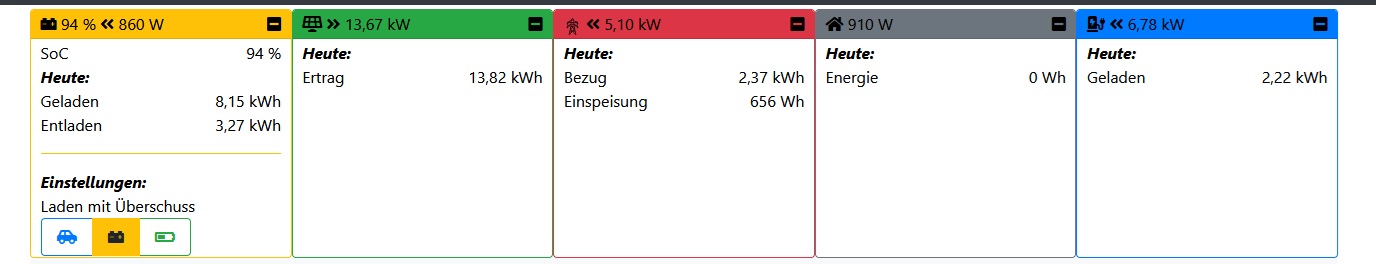

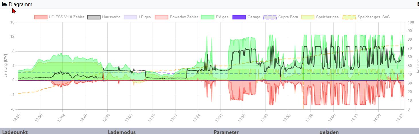

heute nach dem neuestem Masterupdate auch wieder: Stromverbrauch gleicht sich der PV-Erzeugung an ??!
2024-07-04 14_28_05-openWB.jpg (88.92 KiB) 2654 mal betrachtet

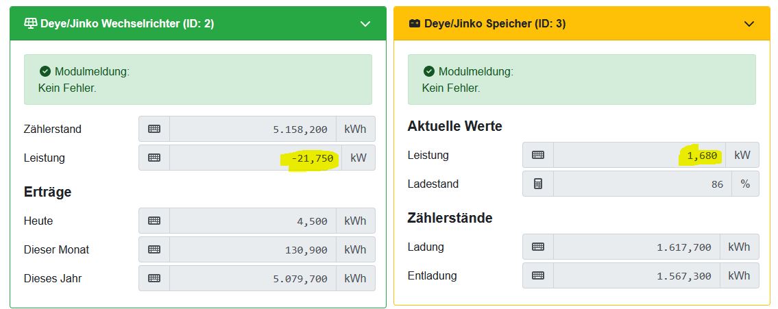

bei mir ebenfalls keine Ladeprotokolle unter dem aktuellen Master
miael
Beiträge: 61
Registriert: Mo Jan 06, 2020 11:19 am
Re: Rückmeldungen openWB software 2.1.5 Alpha 1
Beitrag von miael »
Moin,
bin gerade auf die 2.1.5. (2024-07-05 08:38:46 +0200 [79e75d92d]) gewechselt.
Nun wird die WR Leistung vom DEYE Modul um Faktor 10 zu hoch dargestellt.
Ebenso ist die Ladeleistung des angeschlossenen Akkus um Faktor 10 zu hoch.
Die tatsächliche Ladeleistung des Speichers liegt wirklich nur bei 170W (zur Akkuschonung begrenzt).
Vorher (2.1.4?) passte es.
Ich übertrage die Werte vom DEYE 12K Niedervolt mittels elfin ew11a. Das hat bisher funktioniert.
Im changelog habe ich auch "Deye: Register für Leistung und Frequenz korrigiert" gefunden.
Dann habe ich noch gefunden:
viewtopic.php?p=109442&hilit=deye#p109442

PvAllData(config=Config(configured=True), get=Get(daily_exported=10992.0, fault_str='Kein Fehler.', fault_state=0, monthly_exported=246944.0, yearly_exported=8413628.0, exported=65210296.0, power=-16764.0))

Was wurde da geändert?

Bei mir fehlt die Energiemenge vom haus.
Und eine Fehlermeldung im LOG:

miael hat geschrieben: Fr Jul 05, 2024 7:27 am Moin,
Evtl. werden verschiedene Umrechnungsfaktoren bzw. Submodule für Hochvolt und Niedervolt DEYE Hybrid Wechselrichter benötigt :?:
