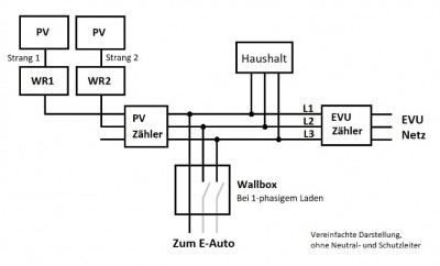

Ich habe ein Prinzipschaltbild unserer Konfiguration gemacht (sieh Abb.).
1. Auch wenn die Zähler saldieren, wird bei 1-phasigem Betrieb doch nur L1 genutzt. Und der PV-Zähler addiert zu viel, nämlich L1 und L2. Damit geht aber auch die Wallbox von falschen Werten aus, oder?
2. Wenn bei gutem Solarertrag 3-phasig geladen wird, wird dann der Strom für L3 aus dem EVU-Netz gezogen? Und damit berechnet?
Vielen Dank

Ok, das hab ich verstanden.
Ich greif mal dein Beispiel auf, setze aber kleinere Werte ein (unsere Anlage hat insgesamt nur 7 kWp), macht ja logisch keinen Unterschied.
Auf L1 kommen z.B. 3 kW, die gehen ins Auto, soweit kann ich dir folgen.
Wenn auf L2 dazu 2 kW kommen, summiert der PV-Zähler auf 5 kW, aber ins Auto gehen nur die 3 kW von L1. Der Rest geht ins EVU-Netz und ist fürs Laden verloren.
Das ist mein Punkt (jedenfalls wenn die Wallbox die Phasen nicht „umleiten“ kann, wobei das technisch sicher gar nicht geht).

Wenn L1 3 kW liefert und L2 2 kW liefert sieht der EVU Zähler 5kW Überschuss.
Ergo lädt die openWB mit 5kW. Ob auf einzelnen Phasen Bezug oder Einspeisung besteht ist irrelevant, gezählt wird nur das Gesamtergebnis über 3 Phasen .

Tut mir leid, ich bin's nochmal :?
Das gilt sicherlich für den elektronisch auslesbaren EVU-Zähler, auf den die openWB zugreift.
Das Auto wird also (im Beispiel) mit 5 kW geladen.
Aber dahinter ist ja noch der verplombte Zähler von der EVU. Und der ist ein Zweirichtungszähler (bei uns ein EMH EDL300L).
Und nur der ist für die Abrechnung relevant.
Der unterscheidet aber zwischen Bezug und Einspeisung.
Somit muss ich die 2 kW auf L2 bezahlen.
Oder wieder ein Denkfehler? :?:

Der arbeitet saldierend, das ist in Deutschland so üblich für alle offiziellen Zähler
wolfnic
Beiträge: 18
Registriert: Mo Jan 13, 2020 5:08 pm
Re: String-Verkabelung ändern?
Beitrag von wolfnic »
Der Knackpunkt scheint mir, dass "saldierend" wohl nicht ganz eindeutig benutzt wird bzw. ich es so verstanden hatte. Das will wohl auch die Unterscheidung zwischen phasensaldierend und summensaldierend sagen.
In eurem (und wohl auch üblichen) Sinne saldierende Zähler sind wohl solche, bei denen Einspeise- und Bezugszähler die Phasen miteinander verrechnen, selbst wenn die Einspeisung einphasig, der Verbrauch aber mehrphasig erfolgt.
Also alles gut.
