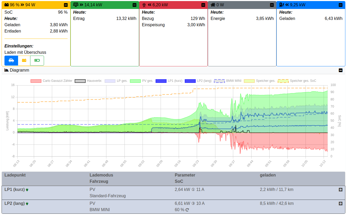

nach der Neuinstallation der kompletten Software, ist jetzt das Problem, dass der PV Strom nicht komplett in die Autos geladen wird, sondern ins Netz abgegeben wird. Es ist seit rund 30 min recht gleichmäßiger Ertrag vorhanden, dennoch werden 4kW ins Netz abgegeben, anstatt es in die Autos zu pumpen. (siehe Bild). Das Auto am LP1 kann nur 1 Phase mit 3,5kW, der Mini 3 Phasen mit 11kW vertragen.
Kann mir das jemand erklären und wie ich nur den Überschuss, den haus, Batterie und Autos nicht aufnehmen können ins Netz abgebe?
btw: bei "Sofortladen" wir mit maximum in beide Autos geladen.

Überprüf mal die Komponenten, ob sie richtig konfiguriert sind. Und die Struktur unter Lastmanagement.
Du hast einen Hausverbrauch von 0

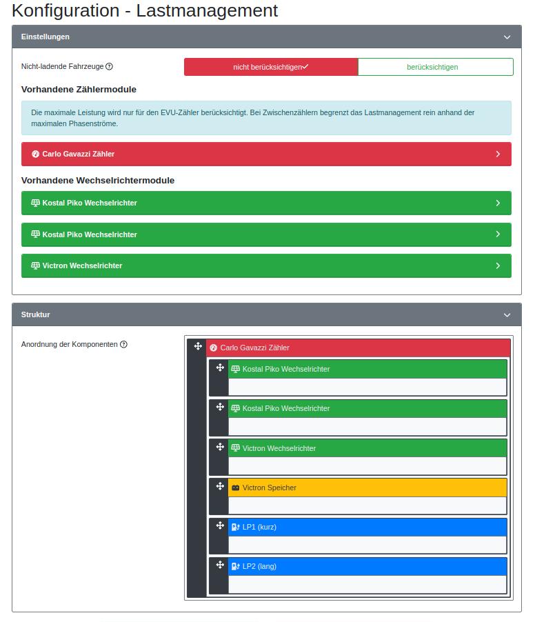

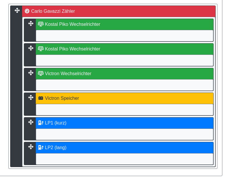

Wie genau muss die Struktur sein?
Anbei das Bild meiner aktuellen Struktur und der Komponenten.

Wenn der Speicher ein hybrider ist, muss der evtl. nach rechts eingerückt werden.
Sagen denn die Werte auf der Status-Seite auch das, was die Anlage so sagt? Vermutlich nicht, denn ein Hausverbrauch von 0 ist sehr ungewöhnlich.

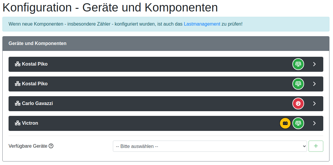

Du hast recht, Das Haus verbraucht mehr als "0".
Victron meldet einen Hausverbrauch ~300Watt.
Der Speicher ist paralell hinter 3 Victron Multiplus Geräten am Netz angeschlossen.
Speilt es eine Rolle, in welcher Reihenfolge die Geräte im "Geräte und Komponenten" angezeigt werden?

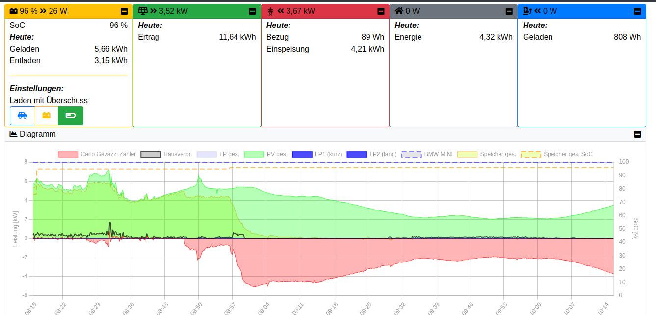

Was ich nicht verstehe:
Die schwarze Linie in der Grafik zeigt den Hausverbrauch korrekt an, oben rechts steht aber immer 0!? (sieeh Bild) Bfo

Das passt schon, Hausverbrauch ist schwarz bzw. grau im Header. Blau ist die Ladeleistung bzw. Energie der Fahrzeuge.bforpc hat geschrieben: Di Jul 09, 2024 7:44 pm Was ich nicht verstehe:

Ganz am Ende bricht der Hausverbrauch auf 0 ein und wir haben eine negative PV-Produktion? Bei mir geht das grün immer nach oben.
In der Struktur ist die Reihenfolge insofern nicht ganz egal, als dass unter einem Zähler die erfassten Verbraucher / Produzenten hängen. Ob da nun erst der eine und dann der andere oder andersherum kommt, ist egal. Augenfàllig wird es an einem virtuellen Zähler über zwei Wallboxen.

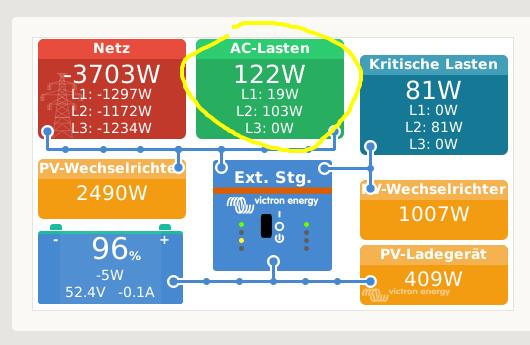

Im Moment verbraucht das Haus ~ 100Watt (+-10W) - die openWB zeigt 0, durchgängig. (Siehe Bild1).
Interessanterweise hat er heute Morgen einen Hausverbrauch gezeigt und Summiert.
Habe zum Vergleich die Ausgabe des Victron angehängt (Bild 2), wo man den Hausverbrauch sieht und ein Bild des Lastenmanagementes.
Bfo
