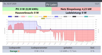

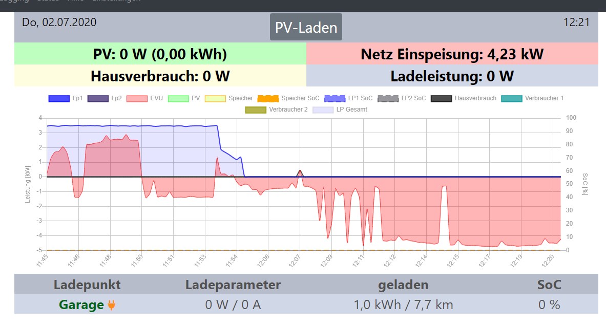

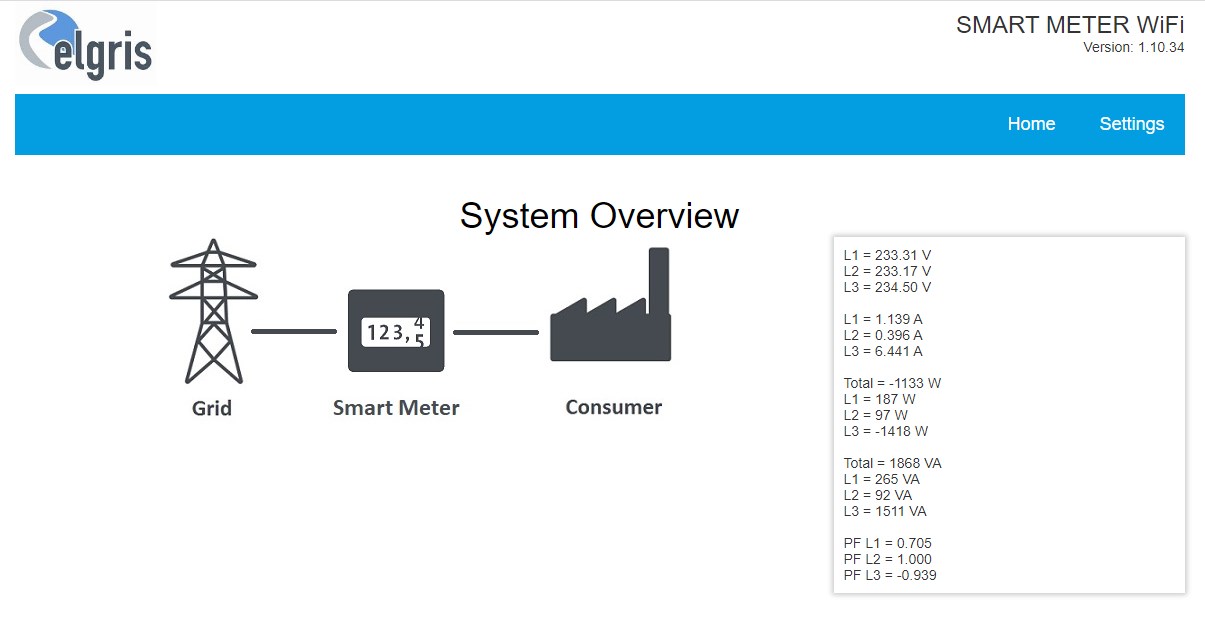

Im Anhang mal zwei Screenshots, einmal von openWB und von den Daten des elris SmartMeter (nur mal so zur Info).
Achso, den Ladestart hab ich erstmal auf 5min hoch genommen um ständiges An- und Ausschalten zu verhindern. Heute ist hier ziemlich stark und wechselnd bewölkt.
