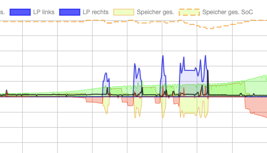

Moin,
ich finde die Einstellung nicht, dass bei PV laden nichts aus dem Speicher genommen werden soll. Hab in den Ladeeinstellungen unter Pv-Laden bei Speicher-Beachtung auf Speicher stehen und dachte, damit die Entladung zwecks EV-Ladung zu verhindern. Als ich eben angeklemmt hab, hat die openWb dann aber alles aus dem Speicher geholt, was ging. Hab dann erstmal auf Stop gestellt. Muss man da noch woanders was konfigurieren, oder ist das ein Bug?

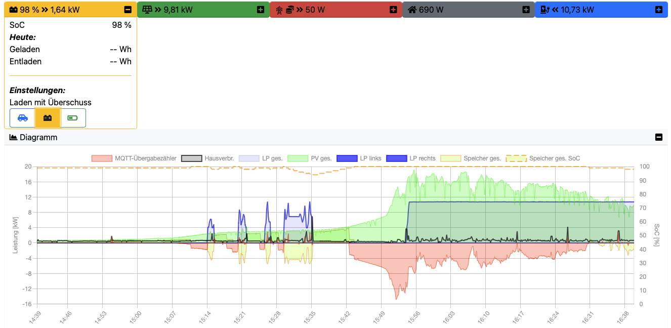

MichaO
Beiträge: 300
Registriert: Di Mär 19, 2019 7:58 am
Been thanked: 3 times
Re: Einstellung "bei PV nicht aus Speicher laden"?
Beitrag von MichaO »
Zweiter Versuch etwas später... PV-Produktion fällt unter max. Ladeleistung am LP, openWB lädt munter weiter und nimmt Differenz aus Speicher. Dabei ist auch egal, ob ich in der Speicher-Card auf Fahrzeuge oder Speicher klicke. Interessiert die Box nicht, saugt schön den Speicher leer :(

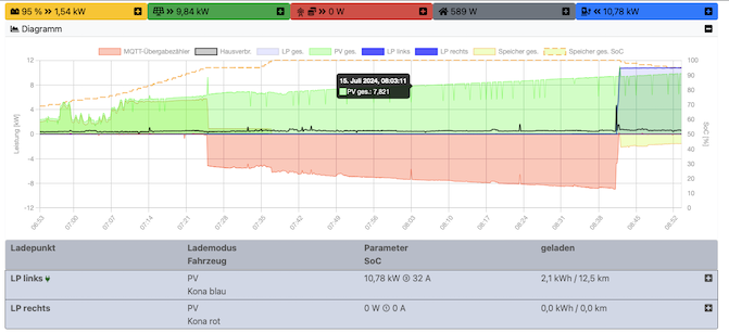

openWB V 2.1.4 2024-06-04 08:52:24 +0200 [417a30647]
series2 Duo
alle Module MQTT, Datenbereitstellung von fhem
Kona Elektro
Screenshot 15.07.2024 um 09.06.42 AM.png (37.85 KiB) 1360 mal betrachtet
https://paste.openwb.de/11ZRcX2SNd34QEo
Box geht sofort auf 100% Laden und entlädt den Speicher.
Screenshot 15.07.2024 um 08.53.26 AM.png (100.56 KiB) 2202 mal betrachtet

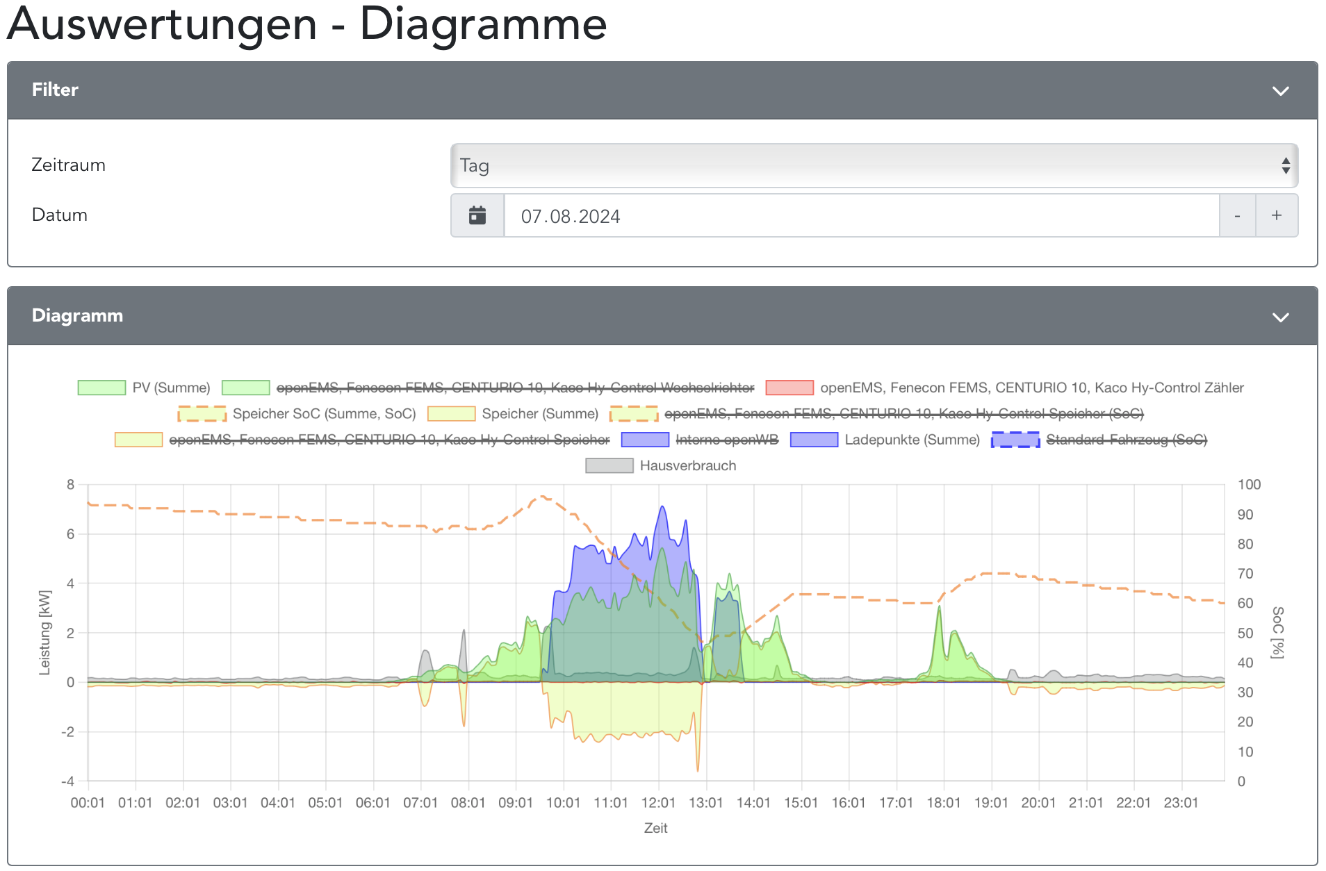

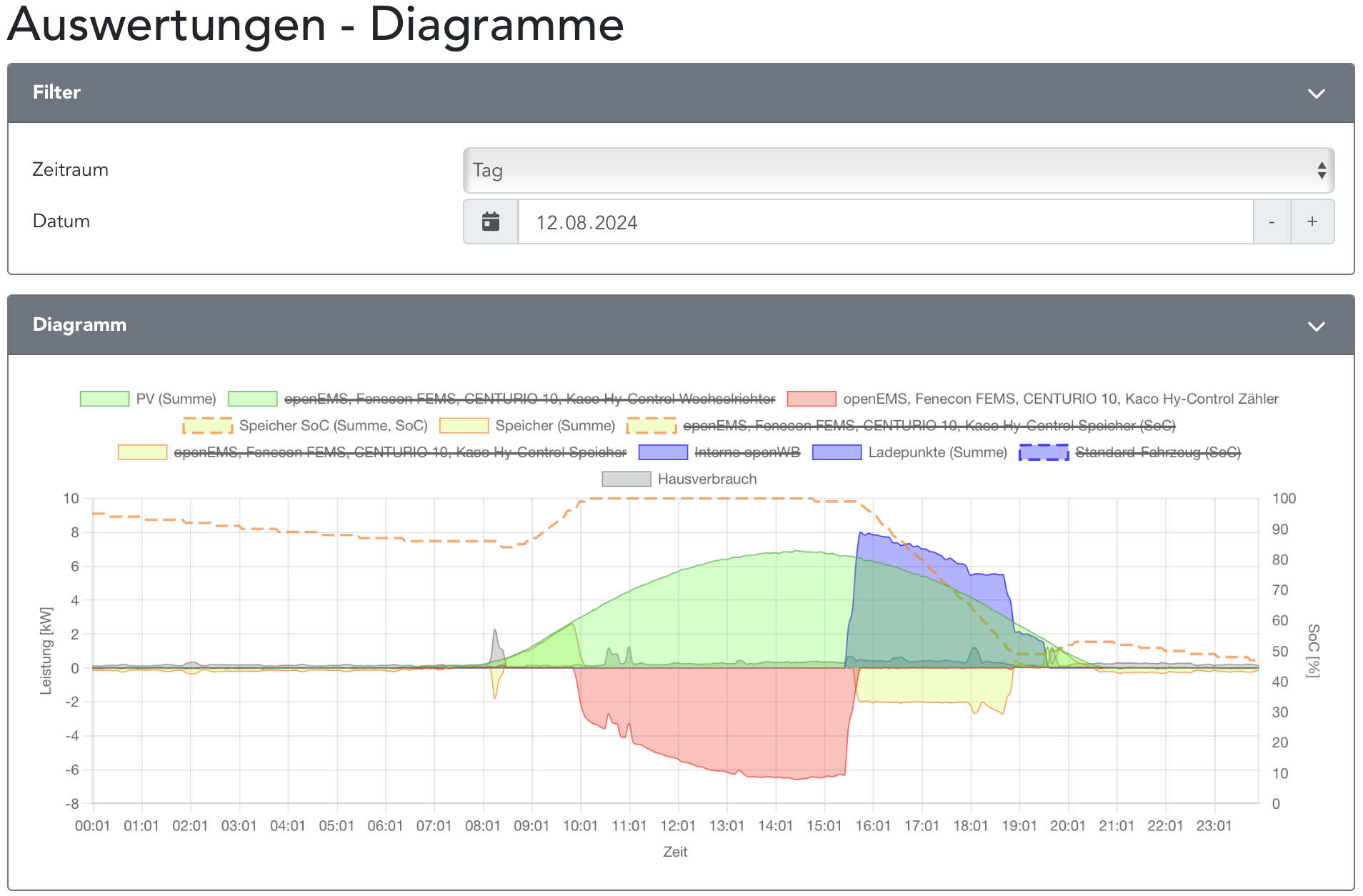

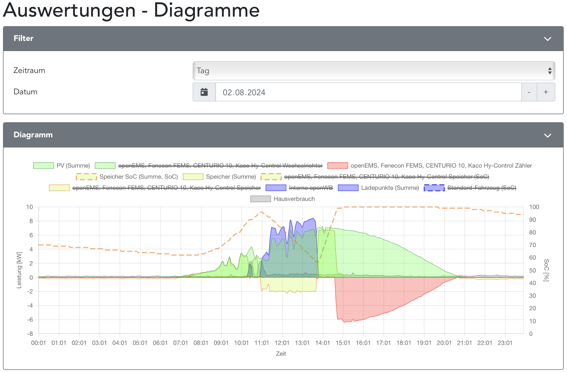

Ich habe ein ähnliches Problem, ist aber bisher nur einmal aufgetreten. Ich lade PV mit Mindest-SoC des Speichers:
(350.73 KiB) Noch nie heruntergeladen
Die Diagramme vom 2.8., 7.8., und 12.8. sind normal. PV plus erlaubte 2kW aus dem Speicher oberhalb 50% Mindest-Soc:
Diagramm 2.8.2024.png (354.97 KiB) 1360 mal betrachtet
Diagramm 7.8.2024.png (370.13 KiB) 1360 mal betrachtet
Diagramm 12.8.2024.png (332.62 KiB) 1360 mal betrachtet

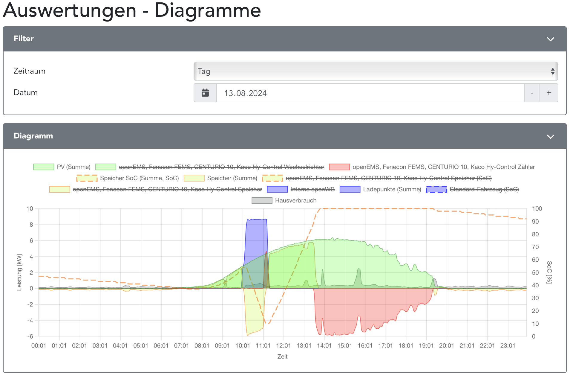

Am 13.8. plötzlich PV plus Speicher-Entladung von über 5kW, bei gleichen Einstellungen wie die Tage vorher. Bei Ladestart war der Speicher-Soc über 50%.
Diagramm 13.8.2024.png (352.08 KiB) 1360 mal betrachtet
Spätere Ladevorgänge sind wieder normal.
Gruß Heiko

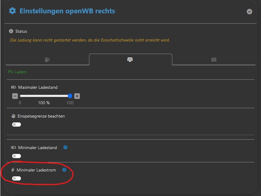

Bei mir scheint sich das Problem gelöst zu haben.
Das Ausschalten des folgenden Schalters brachte Erleichterung. ;-)
Screenshot 2024-08-23 082733_minimaler_Ladestrom.jpg (52.78 KiB) 1810 mal betrachtet
Der übrigens auf der Konfigurationsseite der Ladepunkte nicht zu finden ist. M.E. entspricht das dann auch nicht der Konfigurationslogik.
Screenshot 2024-08-23 082733_minimaler_Ladestrom2.jpg (169.44 KiB) 1360 mal betrachtet

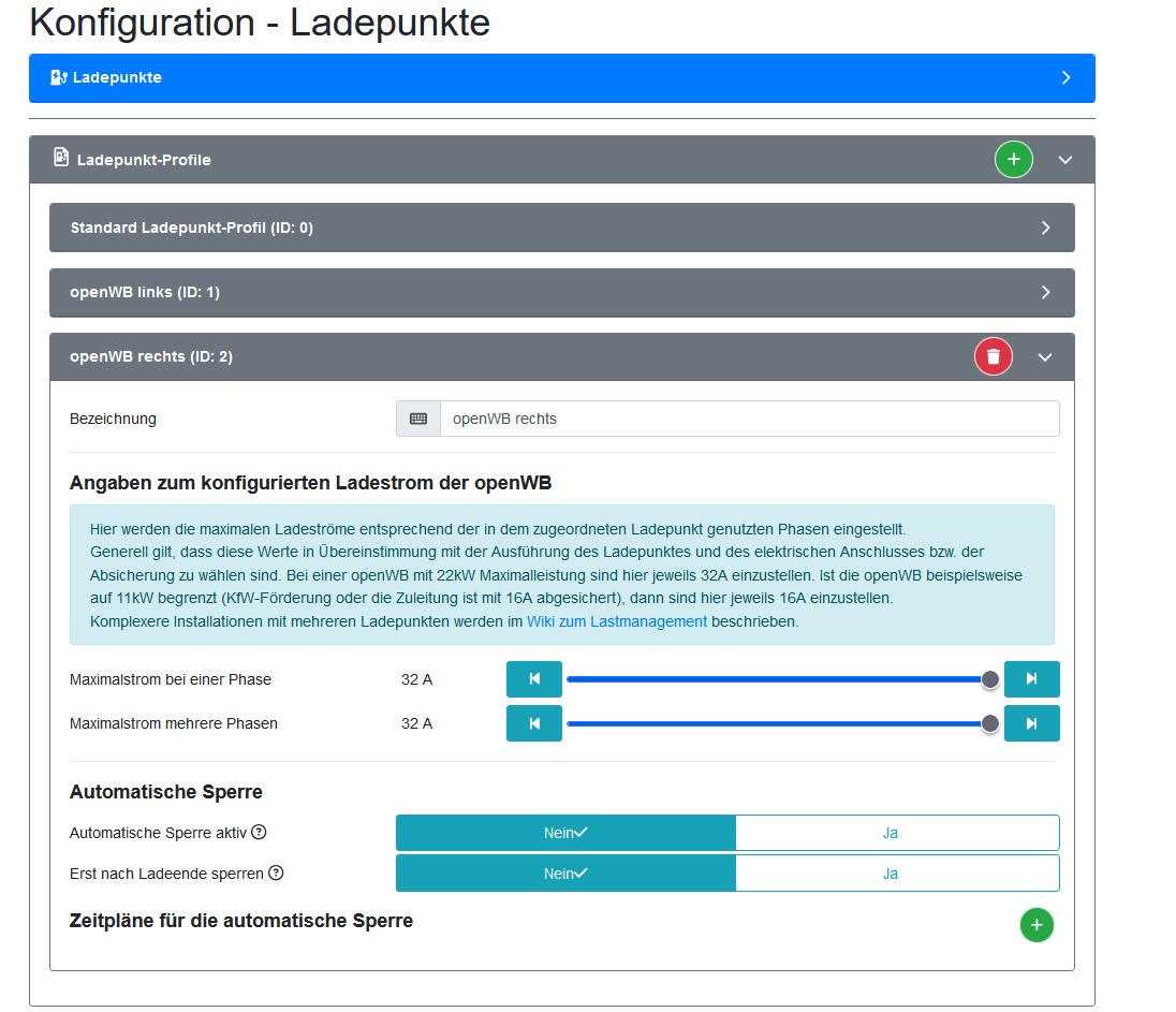

Beiträge: 9093
Has thanked: 269 times
Been thanked: 288 times
Es gibt mehrere Stromvorgaben. Du hast aktuell nur die der Ladepunkte im Blick. Da sw2 aber fahrzeug-orientiert arbeitet, sind auch die Vorgaben im Lade-Profil des Fahrzeuges zu beachten.
Ein minimaler Dauerstrom (so heißt der Slider im Standard-theme) ist ein zu PV hinzubuchbarer statischer Ladeanteil. Damit MUSS ein Speicher leergezogen werden, denn damit wird z.B. auch nachts durchgeladen.
