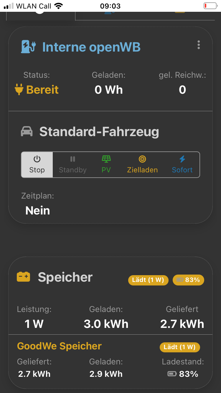

@Philip Ist mir schon klar. Beim laden zeigt die WB 1 Watt, der Rest wird in der Realtime Ansicht dem Hausverbrauch zugerechnet. Beim entladen werden 0 Watt angezeigt.

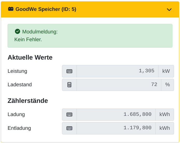

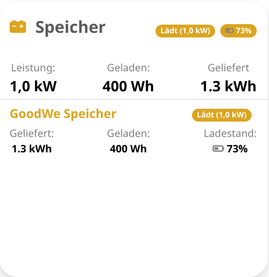

Hm - okay... Anbei mal zwei Screenshots, wie das bei mir heute morgen aussah. Die Werte sind plausibel.

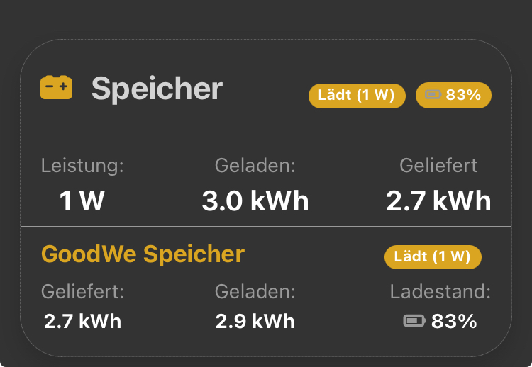

Hmm, bei mir sieht das dann so aus. (aktuelle Release, WLAN/LAN Dongle 2.0 mit auktueller Firmware)

Das ist tatsächlich merkwürdig, @Audioschrat, denn mit 1W Leistung dauert es ja lange, 3.0 kWh zu laden. Die Leistung scheint also nicht zu stimmen.
Ich habe heute morgen (nachdem mich Herr Neuhaus darum gebeten hat) den aktuellen Master installiert, mit dem nun alle Werte stimmen - auch die Einspeisung wird korrekt angezeigt. Und wir haben ja beide den GW25K-ET... Vielleicht kannst Du auch den Master mal ausprobieren? Und dann im GoodWe Modul API Version v1.1 auswählen und Firmware ARM < 9.0 - diese Angaben stimmen zumindest bei mir.

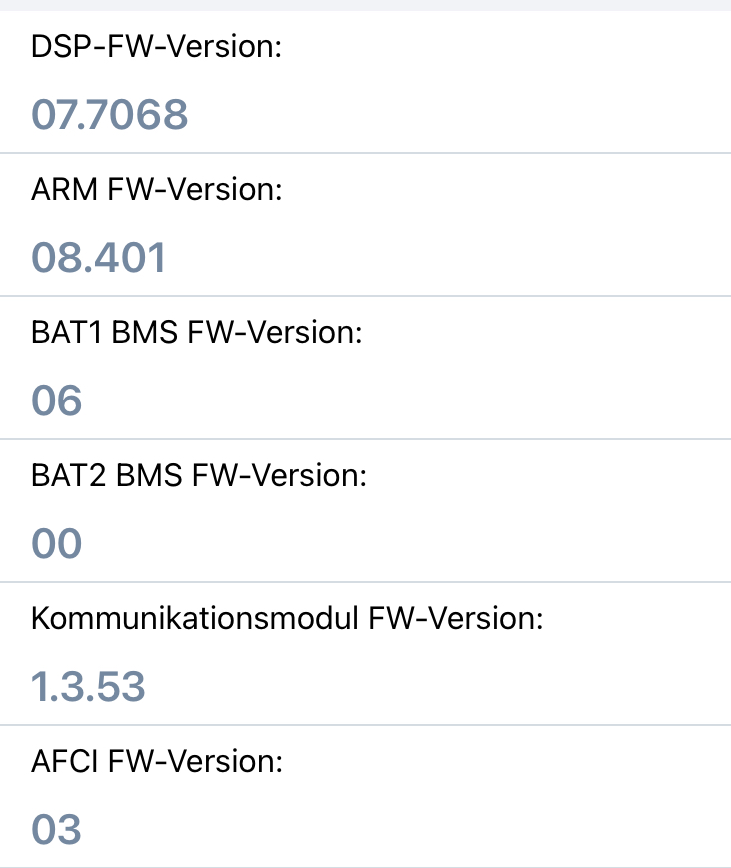

Hier noch zum Vergleich die Firmware-Versionen meiner Komponenten:
DSP-FW-Version: --.6017
ARM FW-Version: 08.362
Bat1 BMS FW-Version: 03
Kommunikationsmodul FW-Versioin: 1.3.44
AFCI FW-Version: 03
Kommunikationsmodul: WLAN/LAN-Dongel 2.0

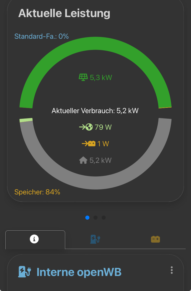

Das sieht schon besser aus. Nur das Modul Godwee Wechselrichter zeigt bei den Erträgen in allen 3 Spalten den Tagesertrag an. Keine Ahnung wie die Werte gebildet werden. Warte mal bis morgen und schaue ob sich da was aufaddiert.
