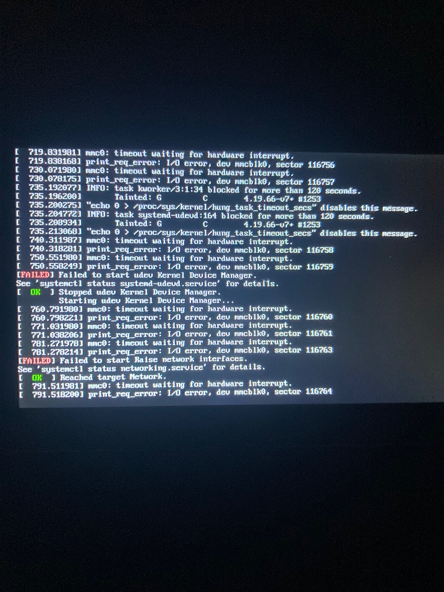

Leider habe ich seit heute folgende Fehlermeldung auf dem Display.
Kann mir da jemand Helfen? Siehe Bild.
Die Box hat sich aufgehängt mit Standbild. Nach Stromwegnahme folgendes Bild.
RCT Powersensor,RCT Hybridwechsaelrichter DC 10 mit Speicher
Danke Vorab Grüße Jochen

da ist wohl die SD Card defekt. Du kannst im Shop eine neue mit 2.0 bestellen oder selbst eine kaufen, flashen und dann das letzte Backup einspielen

BoJo08 hat geschrieben: Fr Jun 21, 2024 7:25 pm Die Box hat sich aufgehängt mit Standbild. Nach Stromwegnahme folgendes Bild.
Auf jeden Fall die SD-Karte.
Die muss aber nicht defekt sein, evtl. ist durch einen spontanen Stromausfall nur das Dateisystem beschädigt.
Eine Neue als Reserve kann aber nicht schaden.
Wenn Du die Box ohne SD-Karte startest, kannst Du immerhin mit 10A sofortladen....bis Du eine neue Karte am Start hast.

Hallo . Danke für die Hilfe. Die Neue Karte ist drin und läuft wieder.

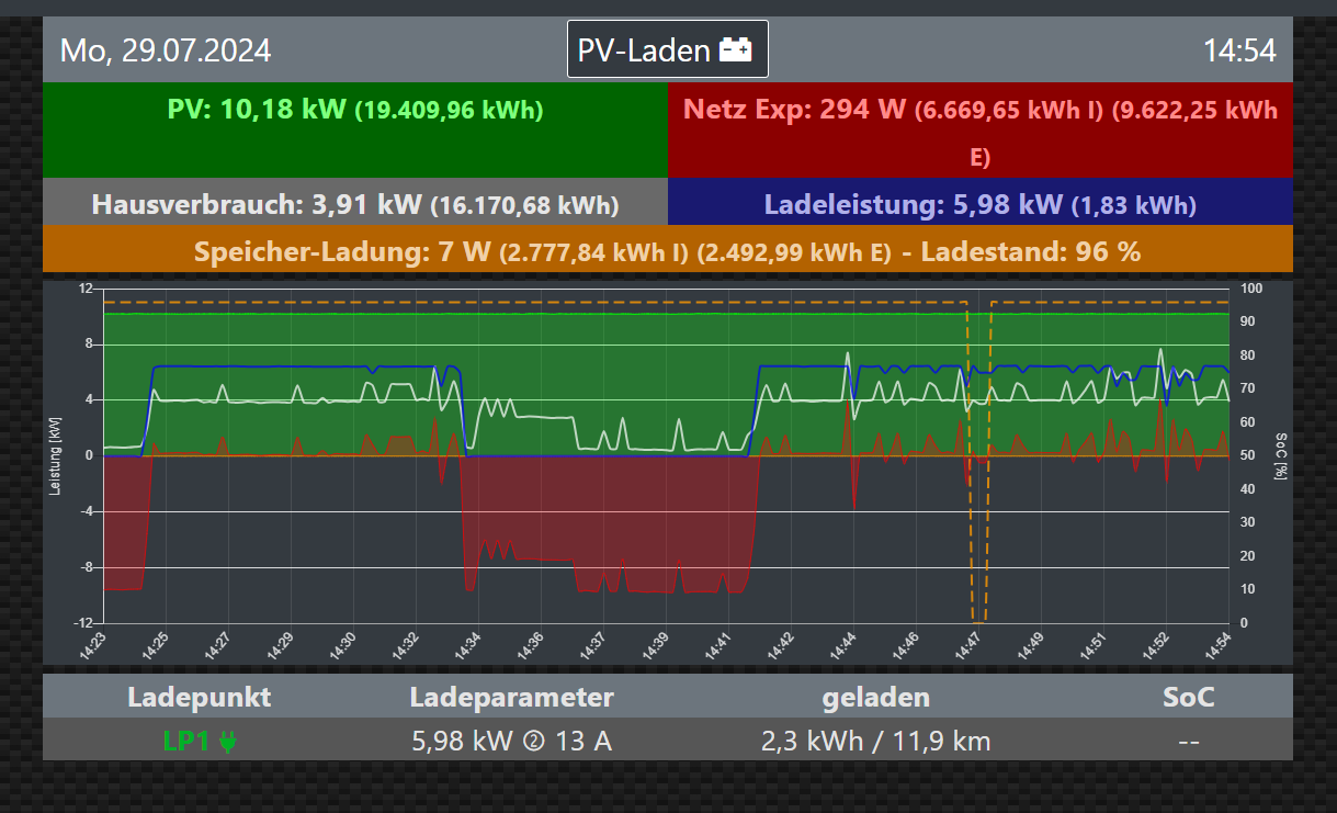

Jetzt habe ich folgendes Problem. Sobald ich Starte geht der Hausverbrauch Hoch und die Ladeleistung Zieht in der Anzeige und in der Box nicht Hoch...
ICh versteh grad nicht warum der Stromfluss nicht mehr passt. Normalerweise hat er die Lade Leistung Sauber auf den Hausverbauch eingeregelt... es sieht aus als ob eine Phase nicht richtig erfasst wird.
Hab Modulkonfiguration RCT V2 eingestellt , PV auch RCT V2 und Speicher RCT V2....
Das 2 Phasig in der Anzeige unten im Bild macht mich auch stutzig...

Log ausschnitt:
2024-07-29 14:58:16: PID: 23432: anzahlphasen 2 (LV1) at 585 main /var/www/html/openWB/regel.sh
2024-07-29 14:58:15: PID: 23432: Timing Umschaltung: 480 / 480 (LV1) at 17 u1p3pswitch u1p3p.sh
2024-07-29 14:58:15: PID: 23432: automatische Umschaltung aktiv (LV1) at 16 u1p3pswitch u1p3p.sh
2024-07-29 14:58:15: PID: 23432: Zeit zum abfragen aller Werte 4 Sekunden (LV1) at 186 main /var/www/html/openWB/regel.sh
2024-07-29 14:58:14: PID: 23432: chargestatlp1 1 chargestatlp2 0 chargestatlp3 0 (LV1) at 1274 loadvars loadvars.sh
2024-07-29 14:58:14: PID: 23432: plugstatlp1 1 plugstatlp2 0 plugstatlp3 0 (LV1) at 1273 loadvars loadvars.sh
2024-07-29 14:58:14: PID: 23432: lp1enabled 1 lp2enabled 1 lp3enabled 1 (LV1) at 1272 loadvars loadvars.sh
2024-07-29 14:58:14: PID: 23432: EVU 1:V/-1A 2: V/-2A 3: V/-3A (LV1) at 1271 loadvars loadvars.sh
2024-07-29 14:58:14: PID: 23432: lla3 10 llv3 239.1 llas13 llas23 soclp1 0 soclp2 (LV1) at 1270 loadvars loadvars.sh
2024-07-29 14:58:14: PID: 23432: lla2 0 llv2 0.0 llas12 llas22 sofortll 16 hausverbrauch 3391 wattbezug -1756 uberschuss 1756 (LV1) at 1269 loadvars loadvars.sh
2024-07-29 14:58:14: PID: 23432: lla1 10 llv1 237.2 llas11 llas21 mindestuberschuss 1500 abschaltuberschuss 5 lademodus 2 (LV1) at 1268 loadvars loadvars.sh
2024-07-29 14:58:14: PID: 23432: pv1watt -10192 pv2watt pvwatt -10192 ladeleistung 5038 llalt 11 nachtladen 0 nachtladen 0 minimalA 6 maximalA 14 (LV1) at 1267 loadvars loadvars.sh
2024-07-29 14:58:14: PID: 23432: speicherleistung 7 speichersoc 96 (LV1) at 1262 loadvars loadvars.sh
2024-07-29 14:58:11: PID: 23432: **** Regulation loop start **** (LV1) at 77 main /var/www/html/openWB/regel.sh
2024-07-29 14:58:09: PID: 22078: **** WARNING **** Regulation loop needs 8 seconds (LV0) at 64 cleanup /var/www/html/openWB/regel.sh
2024-07-29 14:58:09: PID: 22078: pv ladung auf 11A reduziert (LV1) at 349 nurpvlademodus nurpv.sh
2024-07-29 14:58:06: PID: 22078: anzahlphasen 2 (LV1) at 585 main /var/www/html/openWB/regel.sh
2024-07-29 14:58:05: PID: 22078: Timing Umschaltung: 480 / 480 (LV1) at 17 u1p3pswitch u1p3p.sh
2024-07-29 14:58:05: PID: 22078: automatische Umschaltung aktiv (LV1) at 16 u1p3pswitch u1p3p.sh
2024-07-29 14:58:05: PID: 22078: Zeit zum abfragen aller Werte 4 Sekunden (LV1) at 186 main /var/www/html/openWB/regel.sh
2024-07-29 14:58:04: PID: 22078: chargestatlp1 1 chargestatlp2 0 chargestatlp3 0 (LV1) at 1274 loadvars loadvars.sh
2024-07-29 14:58:04: PID: 22078: plugstatlp1 1 plugstatlp2 0 plugstatlp3 0 (LV1) at 1273 loadvars loadvars.sh
2024-07-29 14:58:04: PID: 22078: lp1enabled 1 lp2enabled 1 lp3enabled 1 (LV1) at 1272 loadvars loadvars.sh
2024-07-29 14:58:04: PID: 22078: EVU 1:V/1A 2: V/9A 3: V/0A (LV1) at 1271 loadvars loadvars.sh
2024-07-29 14:58:04: PID: 22078: lla3 13 llv3 238.7 llas13 llas23 soclp1 0 soclp2 (LV1) at 1270 loadvars loadvars.sh
2024-07-29 14:58:04: PID: 22078: lla2 0 llv2 0.0 llas12 llas22 sofortll 16 hausverbrauch 6295 wattbezug 2526 uberschuss -2526 (LV1) at 1269 loadvars loadvars.sh
2024-07-29 14:58:04: PID: 22078: lla1 13 llv1 235.0 llas11 llas21 mindestuberschuss 1500 abschaltuberschuss 5 lademodus 2 (LV1) at 1268 loadvars loadvars.sh
2024-07-29 14:58:04: PID: 22078: pv1watt -10202 pv2watt pvwatt -10202 ladeleistung 6426 llalt 14 nachtladen 0 nachtladen 0 minimalA 6 maximalA 14 (LV1) at 1267 loadvars loadvars.sh
2024-07-29 14:58:04: PID: 22078: speicherleistung 7 speichersoc 96 (LV1) at 1262 loadvars loadvars.sh
2024-07-29 14:58:01: PID: 22078: **** Regulation loop start **** (LV1) at 77 main /var/www/html/openWB/regel.sh
2024-07-29 14:58:01: PID: 20683: **** FATAL ********************************* (LV0) at 68 cleanup /var/www/html/openWB/regel.sh
2024-07-29 14:58:01: PID: 20683: **** FATAL Regulation loop needs 9 seconds (LV0) at 67 cleanup /var/www/html/openWB/regel.sh
2024-07-29 14:58:01: PID: 20683: **** FATAL ********************************* (LV0) at 66 cleanup /var/www/html/openWB/regel.sh
