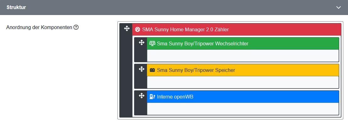

leider wird der Akku nicht angezeigt.
Folgende Hardware ist verbaut:
Sunny Home Manager 2.0
Sunny Tripower 10000TL-20
Sunny Boy Storage 2.5 mit BYD HVS. Modbus ist aktiv und ID steht auf 3.
Was mache ich Falsch.
Version ist die 2.1.4.
Dankeschön Freundlicher Gruß

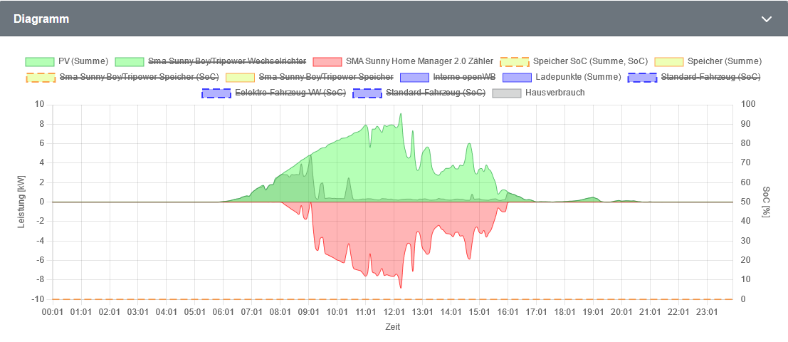

Auf dem oberen Screenshot (2.png) ist der
TriPower in der Ansicht deaktiviert/durchgestrichen.
