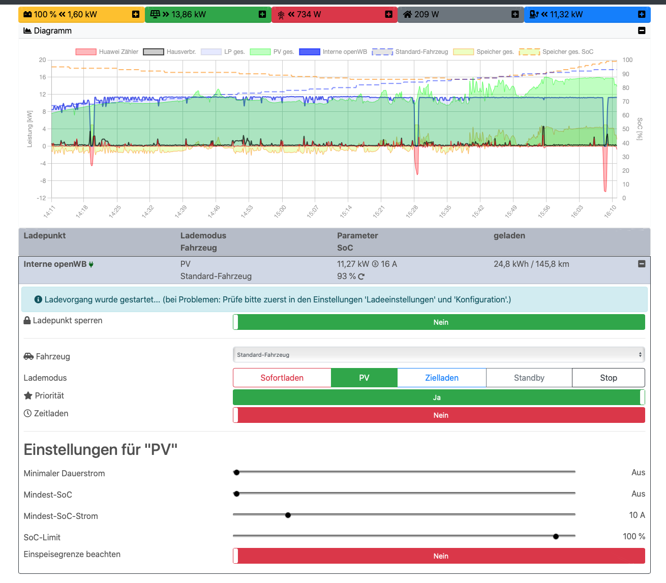

Ich habe gestern das neueste Update aufgespielt, dazwischen liegen nun etwa 3 Versionen.
Heute lade ich mein Tesla Model 3 und habe zum ersten Mal kurze Ladeunterbrechungen während des PV-Ladevorgangs.
Ist darüber etwas bekannt? Konnte keinen passenden Beitrag finden...
Gruß Mailoh

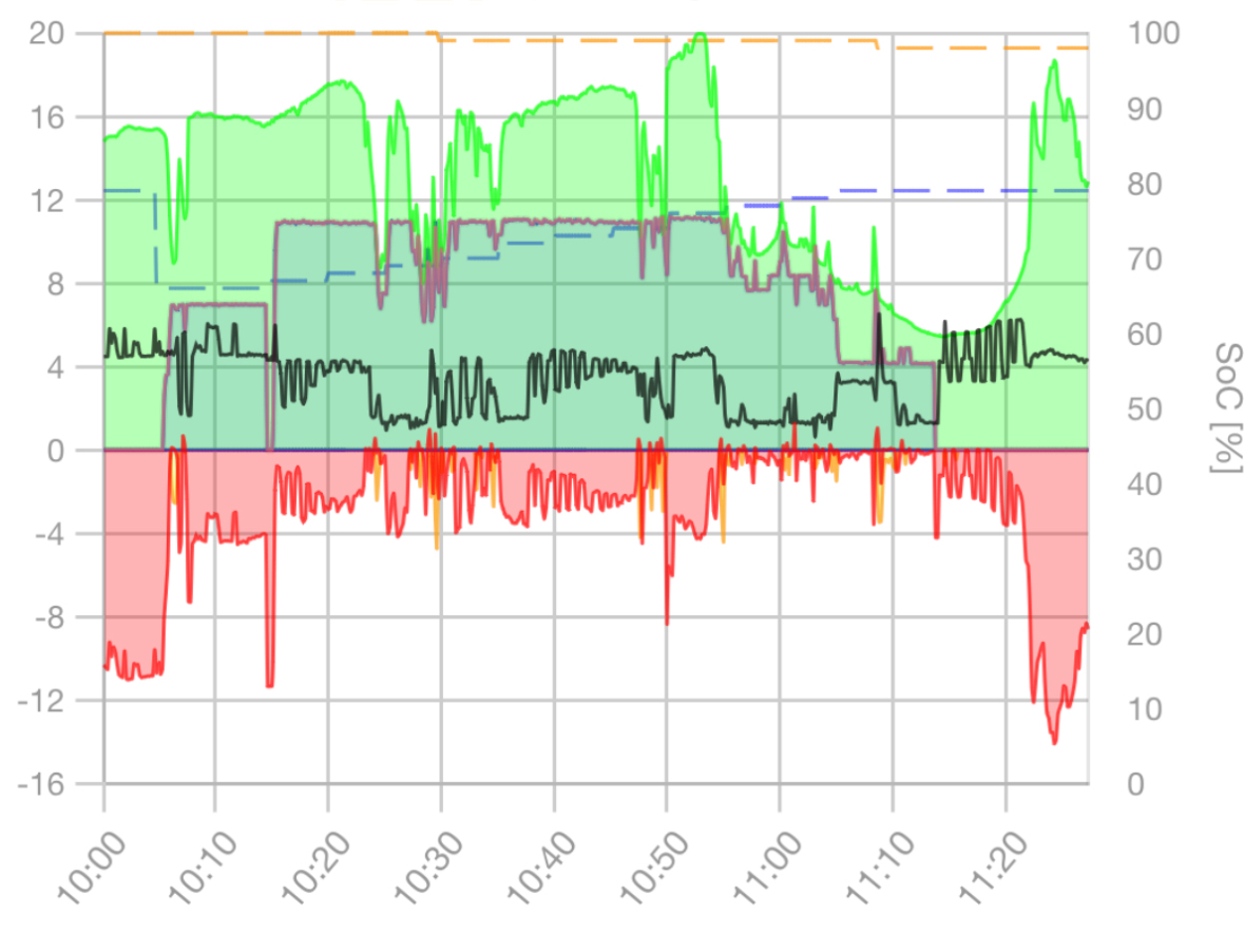

Ich war die letzten Wochen auch auf 2.1.5 Master und hatte im PV Lademodus ständig Ladeunterbrechungen mit meinem Tesla Model Y (auch mit zwang Mindeststrom von 6A). Da ich mit meinem Renault jedoch keine Probleme hatte, habe ich ein Servicetermin bei Tesla gemacht. Die haben nun gestern alles (internes Ladekabel zum Akku, Ladeport usw) auf Verdacht getauscht, da kein Fehler gefunden wurde. Zuhause angekommen konnte ich gestern noch kurz PV Laden testen und hatte wieder Abbrüche. Die Abbrüche führten auch dazu, dass ein erneutes Laden erst durch physisches trennen des Steckers erfolgen konnte.
Ich bin dann auf 2.1.4 zurück und habe den PV Modus mit 6A Mindeststrom über Nacht laufen lassen. Ergebnis: heute früh hat er noch geladen und lediglich 2 Unterbrechungen in der Nacht gehabt, die jedoch von allein wieder aufgenommen werden konnten.
Leider bin ich ab heute eine Woche im Urlaub und kann nicht testen.
Zeigt dein Tesla Fehlermeldungen im Auto an (siehe Anhang)?

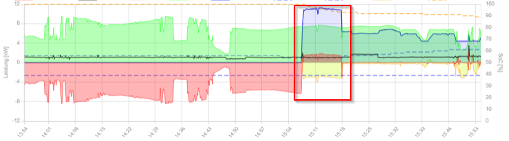

Fast aktuelle master.Beta.1 (2024-07-29 15:50:20 +0200 [42babd46d]).
Begrenzung des Hybrid Wechselrichters (im Lastmanagement) funktioniert nicht richtig, war hier ja schon ab und zu Thema.
Ich habe als Begrenzung 9kW eingestellt, obwohl der WR 10kW kann, um das Problem leichter nachstellen zu können.
Als bestes Beispiel habe ich gerade bei genug Sonne die Erlaubte Entladeleistung des Speichers auf 4kW belassen, so dass mit fast 11kW geladen wurde.
Hausverbrauch lag bei ca. 1kW.
Dadurch müsste der Wechselrichter über 11kW AC-Leistung bringen, was er nicht kann, daher lag der Bezug bei ca. 1,5 - 2 kW.
Ladung mit 4kW erlaubter Entladeleistung erfolgte zwischen 15:07 - 15:18 Uhr, danach habe ich auf Prio Speicher umgestellt, um den Bezug zu beenden. https://paste.openwb.de/l9rsmnCsquX3Rgq

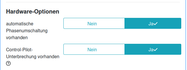

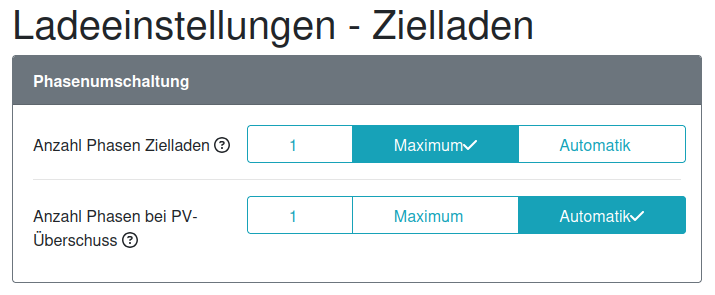

Re: Rückmeldungen 2.1.5 Beta 1
Mittlerweile konnte ich einige Fehler nochmal nachstellen und zitiere mich hier daher selbst:
1. Bei ausreichend Sonne wird jetzt sofort mit 3 Phasen gestartet. (Passt so, kein Bug)
2. Ist zu wenig Sonne da, wird auf 1 Phase umgeschaltet. (Passt so, kein Bug)
3. Bug: Wird mit einer Phase gestartet, wird nie auf 3 Phasen hochgeschaltet. (Funktionierte vorher, Bug!)
4. Bug: Wurde mit 3 Phasen gestartet und auf 1 Phase runtergeschaltet, wird bei ausreichend Sonne nicht mehr auf 3 Phasen hochgeschaltet. (Funktionierte vorher, Bug!)
Fazit: Das Umschalten von 1 auf 3 Phasen funktioniert nicht mehr. Hinweise: Die Einstellungen sind alle korrekt (ich habe sie als Screenshot unten angehängt, falls jemand Zweifel hat.
Bug 2 - Der Hausverbrauch stimmt nicht mehr (ist nur einmal nach Update aufgetreten, an den Folgetagen nicht mehr)
Mittlerweile kann ich sicher sagen, dass das Umschalten hoch auf 3 Phasen nicht mehr funktioniert. Folgendes konnte ich beobachten:raffix hat geschrieben: Mi Jul 24, 2024 1:01 pm 2. Umschalten auf drei Phasen wird nicht angestoßen [...]
- Hardwareoptionen: Phasenumschaltung

- Ladeeinstellung: Zielladen
- Bildschirmfoto vom 2024-08-05 10-05-31.png (31.85 KiB) 1734 mal betrachtet
