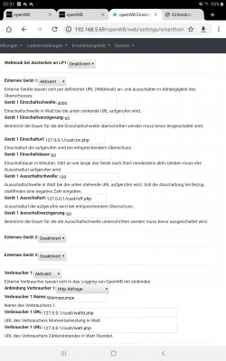

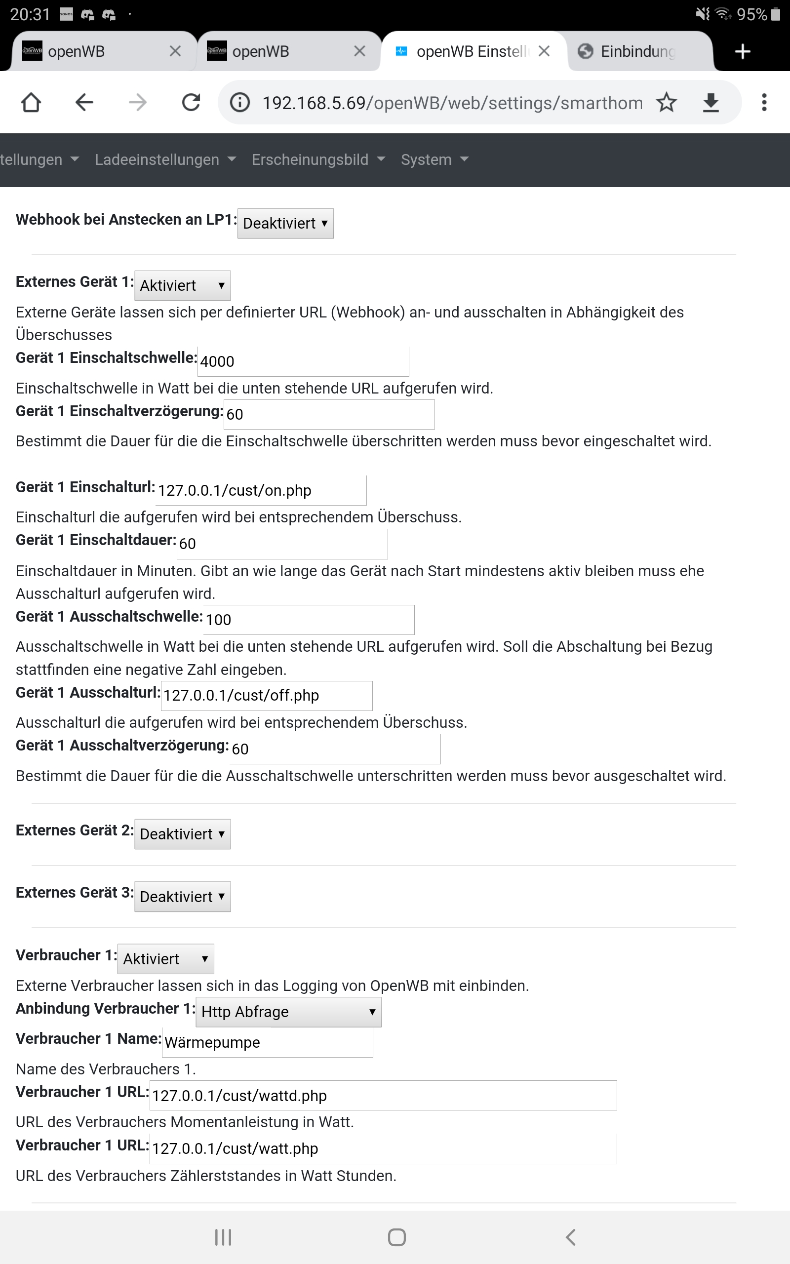

Hier siehst du meine Einstellungen:
Zusätzlich fahre ich noch min+pv mit Ev Vorang vor Speicher
Zusätzlich habe ich noch manueller Regelpunkt (300W) eingestellt.
Wenn Sonne scheint und kein Auto -> Überschuss geht in Speicher (auch e3dc)
Wenn dann Auto angesteckt, wird Auto mit 8a (wegen min und ev vorang) geladen und Speicherladung geht auf 0
Wenn mehr pv Leistung, dann nimmt Autoladung zu.
Wenn Auto voll (oder nicht mehr stark lädt) liegt Überschuss an, der zuerst wieder in Speicher geladen wird.
Sofern nun 60 Sekunden unuterbrochen mehr wie 4000 Watt in Speicher geladen / Netz eingespiesen wird, wird die http Adresse on.php aufgerufen.
Da hat es ein phyton Script, welches meine Wärmepumpe über Modbus auf ein höheres Temperatur niveau schaltet (über Sg ready). Die Wärmepumpe hat 400 l Pufferspeicher der dann auf 50 Grad aufgeheizt wird.
Sofern dann 60 Sekunden wenige als 100 Watt Überzug vorliegt, wird das Script off.php gestartet, welches die Wärmepumpe in den Normalbetrieb schaltet.
Somit habe ich folgende Prio:
Auto immer laden (zur not auch aus Speicher)
dann wärmepumpe schalten
Den Rest in Batterie
): viewtopic.php?f=14&t=5923
