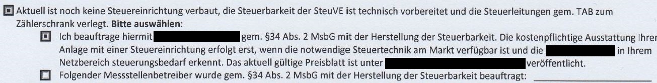

Auf die Neuregelung des §14a EnWG hinweisen welche seit dem 1.1.2024 gilt. Durch die Anmeldung Deiner SteuVE hast Du den VNB mitgeteilt das Dein Anlage ab sofort für die Steuerung bereit ist (Steuerleitung bis in/zum Zählerschrank geführt und grundsätzlich funktionsbereit) und gleichzeitig den VNB mit dem Einbau der erforderlichen Steuerungstechnik (iMSys + Steuerbox) beauftragt. Nun ist er am Zug.
hominidae hat geschrieben: Mo Aug 12, 2024 12:35 pm Du musst den MSB auffordern die Messstelle auszurüsten.
Der VNB beauftragt den MSB mit dem Einbau der Steuerungstechnik. Denn der VNB will ja steuern und nicht der Anlagenbetreiber. Das muß man also nicht selbst tun (es sei denn man hat den MSB gewechselt). Im Anmeldeformular meines VNB gibt es dafür diesen Passus:
Ein RSE ist zuzdem nur in absoluten Ausnahmefällen (wenn akuter Steuerungsbedarf im jeweiligen Netzsegment besteht) und auch nur übergangsweise zulässig. Vermutlich "denkt" der VNB noch in der alten §14a-Weise. Die sind alle nicht immer so schnell bzw. auf aktuellem Stand ;)
