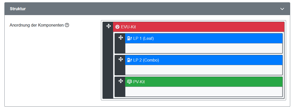

Hier also die Grafik:
OpenWB Lastmanagement Struktur.png (17.22 KiB) 783 mal betrachtet

Kannst Du beim Blick auf meine Struktur einen Fehler erkennen? Ich hab ja nur Hauszähler am Übergabepunkt und PV-Zähler zwecks der schönen Diagramme verbaut.

Ich hab ja für jeden LP eine eigene Leitung in den Sicherungskasten, dort eigene Sicherungen pro LP und dann noch den EVU Zähler. Somit sehe ich keinen Grund, bei mir auch einen VZ einzubauen. Oder habe ich da was falsch verstanden / übersehen?

yeap - er nutzt den VZ als "Begrenzer".
Ansonsten ist ein übergeordneter VZ nur nötig, wenn kein EVU-Zähler (rot) vorhanden ist. Das ermöglicht dem openWB-Lastmanagement erst die Ladefreigabe.

OK, dann ist meine Konfig also OK.

zemr hat geschrieben: Mi Aug 14, 2024 9:05 pm Ergänzung:
Ich hab mir jetzt noch das Video zu den virtuellen Zählern angesehen. Und jetzt verstehe ich auch den Grund, warum hominidae einen virtuellen Zähler gebraucht hat: Er hat ja nur eine Zugangsleitung für seine zwei LPs in der DUO. Damit hier die Leitung nicht überlastet ist, braucht er wohl den virtuellen Zähler.
Ja, das war ein Denkfehler von mir.
Bei zwei Zuleitungen kann es Dir nicht passieren, wie bei nur einer Zuleitung, dass die Gesamtleistung noch nicht erreicht ist (zB 22kW), aber die Belastung einzelner Phasen trotzdem zu gross für das Kabel ist. Daher brauche ich immer den VZ, Du nicht.
zemr hat geschrieben: Do Aug 15, 2024 9:22 pm Ich frag mich allerdings zwei Dinge:
1. Warum hat Ladepunkt 2 Probleme, wo doch die falsche Spannungsanzeige im Protokoll bei LP0 aufgetreten ist? Wobei, wie stellt man eigentlich fest, welcher LP im Ladepunkt-Protokoll dem benannten Ladepunkt im GUI entspricht? Im GUI habe ich nur eine Ladepunktnummer (bei mir: 1 und 2) oder eine Ladepunkt-ID (bei mir: 8 und 9).
2. Warum die ganzen Fehlermeldungen im Ladepunkt-Log? Was bedeuten sie? Hier nochmal das Log von heute Nachmittag, mit bereits ausgetauschtem und daher funktionalem Zähler und neu eingerichteten Ladepunkten (gelöscht und wieder eingefügt):
Sind halt beunruhigend, diese Ausgaben nach dem Neustart. Und vielleicht ja noch auf einen Fehler in der 2.1.4 bezüglich DUO zurückzuführen?
OK, also hat uns der Hinweis auf das Problem geführt, obwohl es eigentlich ne falsche Fährte ist :?

Naja, eigentlich hast Du ja zwei Hinweise gegeben: Einen auf den Fehler im Log und einen bezüglich des Virtuellen Zählers. Der Tipp mit dem Log und dem Blick in den Status war Gold wert! Der andere eher nicht :lol:
Leider ist mir mittlerweile auch der zweite Zähler kaputt gegangen. Und die Ladeprobleme sind auch zurück. Der Support hat mir für den ersten Zähler kulanterweise einen Austausch zugesichert. Mal sehen, wie es dann mit funktionierenden Zählern aussieht.
