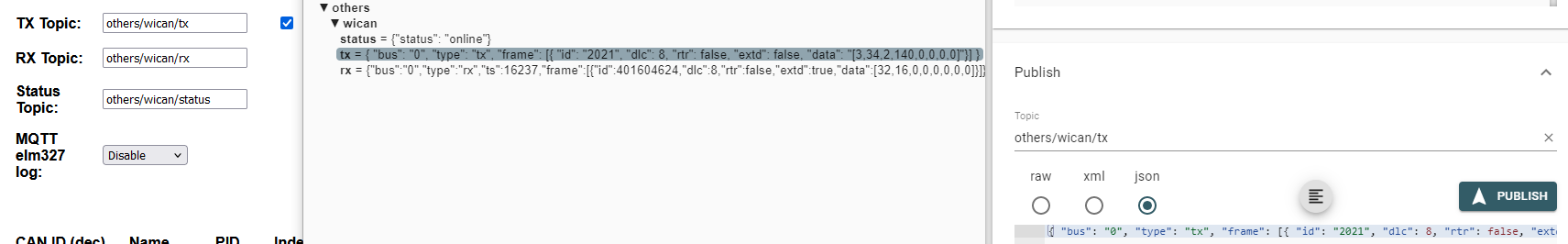

Die FIlterfunktion aus Deinem Bild wird vom soc_helper nicht genutzt. Ich bin gerade für eine alte Zoe am entwickeln, die sendet ohne Aufforderung diverse CAN-Werte. Da habe ich einen Filter nutzen lassen, um an zwei SoC-Werte zu kommen, das ist praktisch. Wenn der eGolf sich wie der eUp verhält, kommen an den WiCAN nur nach Aufforderung die interessante Werte.
Bitte achte darauf, die letzte von mir freigegebene Version zu verwenden (für OpenWB2): https://github.com/DerHerrW/soc_helper/ ... 2024-07-18.
Für den soc_helper bitte keinen Filter definieren, weil dann nichts außerhalb der Kriterien durchkommt. In der Anleitung im Doku-Verzeichnis https://github.com/DerHerrW/soc_helper/ ... _helper.md ist eigentlich alles beschrieben: Du baust die configuration.py so um, daß statt eUp ein eGolf genutzt wird. Der relevante Abschnitt also im einfachsten Fall ohne Spritmonitor und für die FahrzeugID 0 der OpenWB:

ich habe es fast geschafft, den soc_helper in Betrieb zu nehmen, ich denke der soc_helper macht alles richtig, aber der wican sendet den tx frame nicht raus, oder erhält keinen rx frame zurück. Wo ich das protokollieren könnte, habe ich leider nicht gefunden.
Was ich gemacht habe:
1. In einer openWB (erstmal eine Test-VM), habe ich ein Fahrzeug und einen Ladepunkt angelegt, das Fahrzeug mit manuellem SoC.
Hinweis: Man muss einmal einen manuellen SoC <> 0 eingeben, sonst kann der soc_helper den "alten" SoC nicht auslesen und bringt eine Fehlermeldung, da er die Daten nicht konvertieren kann (Float oder so).
2. Konfiguration der Daten im wican nach bestem Wissen und Gewissen vorgenommen.
3. Dongle meldet status=online
4. soc_helper gestartet.
Im MQTT Broker der Wallbox sieht man das topic für den Status, sowie das für den tx-Frame, den der soc_helper artig sendet.
Es kommt jedoch kein rx-Frame zurück, warum auch immer, den MQTT Topic für´s tx habe ich mit der Konfiguration im wican verglichen, der passt...
Hast Du eine Idee, wo man nun suchen könnte?
Edit: Lag am Auto, jetzt klappt es.
Nun kommt noch der Test der Alarmanlage dran ;)

zut hat geschrieben: Di Aug 20, 2024 9:48 pm Im MQTT-Explorer: { "bus": "0", "type": "tx", "frame": [{ "id": "2021", "dlc": 8, "rtr": false, "extd": false, "data": "[3,34,2,140,0,0,0,0]"}] } an die entsprechende Stelle im MQTT-Baum (others/wican/golf/can/tx) senden.
Dann sollte die entsprechende Antwort unter rx zu sehen sein.
Ich habe im MQTT Explorer getest und das Paket manuell abgesendet.
Im RX kommt zunächst nichts und nach ca. 15min ein Bulk an Antworten zurück:
{"bus":"0","type":"rx","ts":17504,"frame":[{"id":401604624,"dlc":8,"rtr":false,"extd":true,"data":32,16,0,0,0,0,0,0]}]}
wie kann ich das in den SOC zurück rechnen?
In deinem Sript finde ich folgende Formel: round((bytes[4]/2.5-8)/0.88)

_daniel hat geschrieben: Do Aug 22, 2024 2:02 pm Ich habe im MQTT Explorer getest und das Paket manuell abgesendet.
Vermutlich gar nicht. Die Nachricht stammt von einem mir nicht bekannten Steuergerät: Die ID ist extended (extd:True) mit einer 29-Bit-ID. Darin ist mit einiger Sicherheit kein SoC enthalten. In meinem Verbrenner-Golf habe ich diese periodische Botschaft auch. Falls das eine UDS-Antwort ist, bedeutet sie, daß es ein Folgeteil einer mehrteiligen Botschaft ist. Ich habe aber noch nie einen ersten Teil dazu gesehen. Also einfach ignorieren.
_daniel hat geschrieben: Do Aug 22, 2024 2:02 pm In deinem Sript finde ich folgende Formel: round((bytes[4]/2.5-8)/0.88)
Das ist die Formel, die ich in anderen Projekten gefunden habe. Das ist aber nachrangig, solange du nicht die richtige Antwort bekommst. Erstmal muss was zum Umrechnen kommen.
Probier mal eine etwas geänderte Botschaft an das rx-Topic zu senden (stimmt das mit der Konfiguration im WiCAN überein?) - ich habe einige Anführungszeichen entfernt:
{ "bus":"0","type":"tx","frame": [{ "id": 2021, "dlc": 8, "rtr": false, "extd": false, "data": [3,34,2,140,0,0,0,0]}] }
Zuletzt:
Deinem Bild nach sind die Can-Pfade für den soc_helper im WiCAN falsch definiert. im WiCAN muß others/wican/<name>/can/tx bzw. rx definiert sein, mit can! Aufpassen: Der Status ist ohne can im Pfad. Siehe https://github.com/DerHerrW/soc_helper/ ... ttings.png
