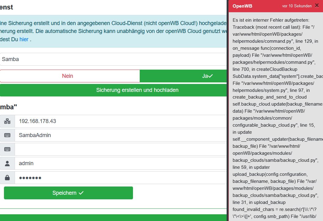

Hallo miteinander,
vielleicht kann mir jemand helfen mit dem Backup auf Samba.

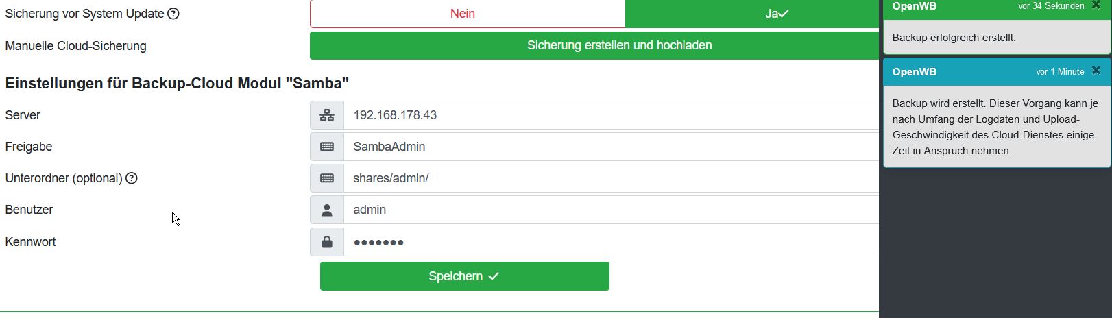

Nachdem ich einige Fehlversuche hatte hab ich die Eintragungen wie
auf dem Bild zu sehen gemacht und bekam die Meldung
dass das Backup erfolgreich erstellt wurde.
Doch auf dem Raspi wurde die Backup-Datei nicht erstellt trotz Erfolgsmeldung.

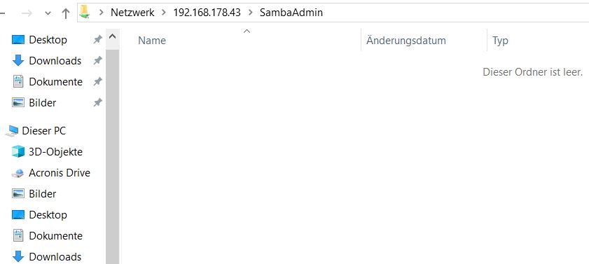

Die Freigabe ist unter Windows ohne Probleme zu erreichen.
Auch Dateien dort ablegen klappt einwandfrei.
Warum wird die anscheinend erstellte Backup-Datei dort nicht abgelegt?

Die von Dir angegebenen Unterordner "shares/admin" gibt es in der Freigabe aber nicht.
Entweder löscht Du die aus der Konfiguration oder legst sie manuell an. Das Backup kann sie nur beschreiben, aber nicht selbst anlegen.

shesse hat geschrieben: Mi Aug 28, 2024 5:46 pm Die von Dir angegebenen Unterordner "shares/admin" gibt es in der Freigabe aber nicht.

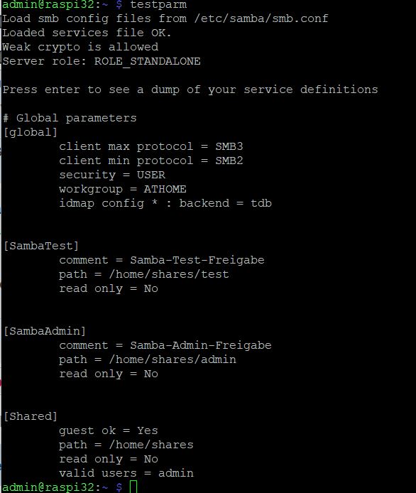

Verstehe ich nicht, ich habe die Ordner doch auf dem Raspi angelegt:
hier der Inhalt der smb.conf:
Auf Windows kann ich ja mit Drag und Drop Dateien
ablegen, also sollte die Konfiguration und Zugänglichkeit
doch gegeben sein für die Ablage des Backups.

In dem Screenshot sieht man, dass Du ausgehend von der Freigabe SambaAdmin noch in weitere Unterordner schreiben willst. Das hat nichts mit der Struktur auf Deinem Raspi zu tun.
Lösch doch einfach den Eintrag "shares/admin/" aus dem Feld "Unterordner (optional)" in den Einstellungen auf der openWB und es sollte (korrekte Schreibrechte vorausgesetzt) gehen.

shesse hat geschrieben: Mi Aug 28, 2024 7:46 pm Lösch doch einfach den Eintrag "shares/admin/" aus dem Feld "Unterordner (optional)" in den Einstellungen auf der openWB und es sollte (korrekte Schreibrechte vorausgesetzt) gehen.
Das hatte ich auch schon leergelassen, dann kam eine Fehlermeldung
hat also auch nicht funktioniert.
Vielleicht sollte ich die Gruppe shares aus der smb.conf rausnehmen.

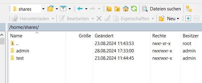

Ohne die Unterordner kommt diese Fehlermeldung:
Mafaldo hat geschrieben: Mi Aug 28, 2024 8:04 pm Vielleicht sollte ich die Gruppe shares aus der smb.conf rausnehmen.
hab ich gemacht, bringt auch nichts. Die Freigaben von shares und admin sind 0775.

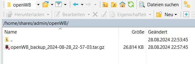

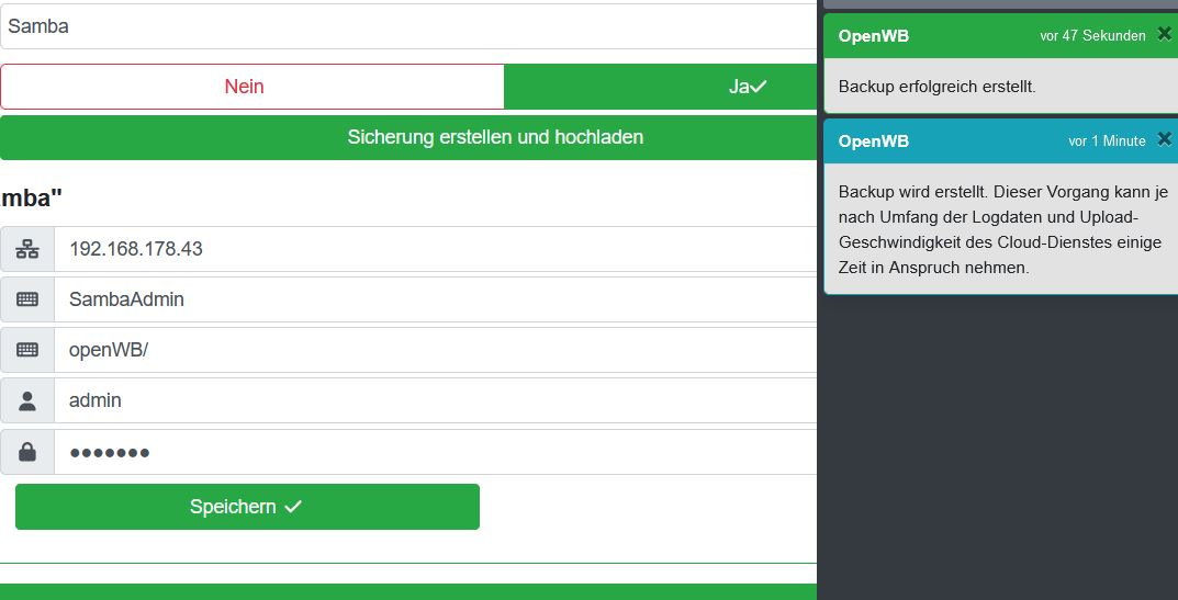

es ist gelöst, ich habe hinter /home/shares/admin noch ein Verzeichnis openWB erstellt.
Dieses dann bei Unterverzeichnis eingetragen denn es sollte ja hinter der Freigabe liegen.
und voila, plötzlich war es da:
vielen Dank für die Hilfe.
