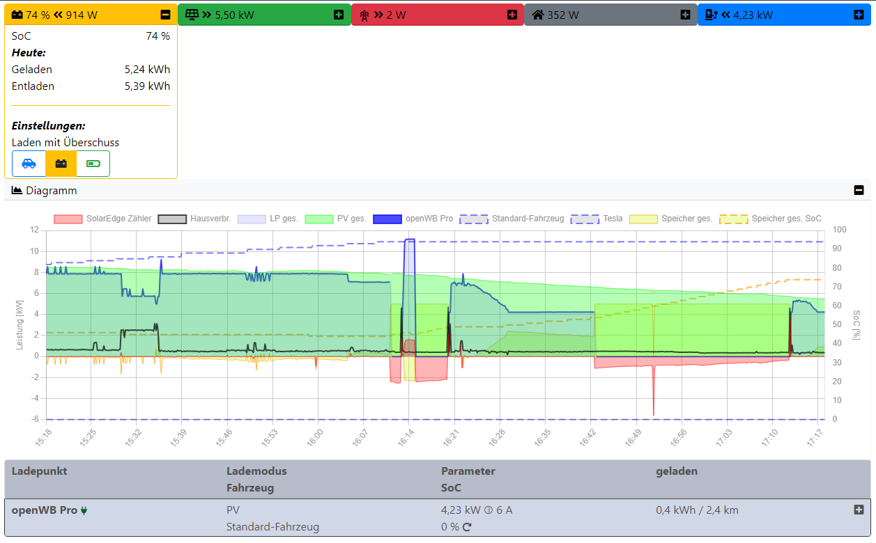

Nach Umstecken des Fahrzeugs hatte ich heute das seltsame Phänomen, dass die Software das neue angesteckte Fahrzeug (Cupra Born) trotz PV-Modus und Priorität Hausspeicher auf einmal und direkt nach dem Umstecken mit 20A/3p geladen hat bzw. die Software hat dies als Freigabe angezeigt. Geladen wurde (glücklicherweise) mit nur 11kW (also 16A/3p) und Netzbezug. Eigentlich ist per Konfiguration in beiden Fahrzeugprofilen der Maximalstrom auf 16A bei 3p begrenzt. Und die Software machte keine Anstalten, den Strom zu begrenzen. Habe dann die Ladung mit STOP abgebrochen.
Interssant ist, dass die Ladung DANACH mit Umstellung von STOP auf PV-Laden (Prio Hausspeicher) nicht neu gestartet wurde, obwohl ich 2,2kW Netzeinspeisung hatte. Erwartet hätte ich hier, dass die Ladung zumindest startet und den Anteil, der ins Netz eingespeist wird, dann ins Auto geht.
Siehe ca. 16:13 Uhr (11kW-Ladung) und ca. 16:20 Uhr (Ladung startet nicht von selbst)

Hab dann später die Ladung mit Umstellung der Batteriepriorität auf "Fahrzeug" die Ladung starten können und dann bei dem laufendem Ladevorgang die Priorität wieder auf "Speicher" umgestellt. Aber er hat die Ladung des Fahrzeugs dann zwar reduziert (auf 6A bei 3p), aber anstatt dann bei abnehmender PV-Leistung auf dem Dach von 3p auf 1p umzuschalten, damit der Speicher wieder mehr Ladeleistung zur Verfügung hat, verharrte die Ladung dauerhaft bei 6A und 3p und die Umschaltung wurde ständig abgebrochen mit der Meldung:
Verzögerung für die Umschaltung von 3 auf 1 Phase abgebrochen, da ausreichend Überschuss für Mehrphasiges Laden zur Verfügung steht
Das stimmt zwar, aber da die Priorität auf dem Hausspeicher lag, hätte ich trotzdem eine Umschaltung erwartet, um die Speicherladung zu forcieren, da diese mittlerweile weniger als 1kW betrug. Hier der Screenshot:
Siehe ca. 17:21Uhr:
Screenshot 2024-09-01 172150.png (145.5 KiB) 879 mal betrachtet
Log-Auszug:
https://paste.openwb.de/xtVOX6WkTSBnMoP
Hat sich die Software da verschluckt und/oder sind das Bugs? Oder hab ich da was falsch gemacht?

Elchkopp hat geschrieben: So Sep 01, 2024 6:21 pm Nach Umstecken des Fahrzeugs hatte ich heute das seltsame Phänomen, dass die Software das neue angesteckte Fahrzeug (Cupra Born) trotz PV-Modus und Priorität Hausspeicher auf einmal und direkt nach dem Umstecken mit 20A/3p geladen hat bzw. die Software hat dies als Freigabe angezeigt. Geladen wurde (glücklicherweise) mit nur 11kW (also 16A/3p) und Netzbezug. Eigentlich ist per Konfiguration in beiden Fahrzeugprofilen der Maximalstrom auf 16A bei 3p begrenzt. Und die Software machte keine Anstalten, den Strom zu begrenzen. Habe dann die Ladung mit STOP abgebrochen.
Log-Auszug dazu:
https://paste.openwb.de/AnW9fR8etNbd7Um
Siehe ca. 17:21Uhr:
Log-Auszug:

Das waren zwei Bugs. Werden hier behoben: https://github.com/openWB/core/pull/1859
