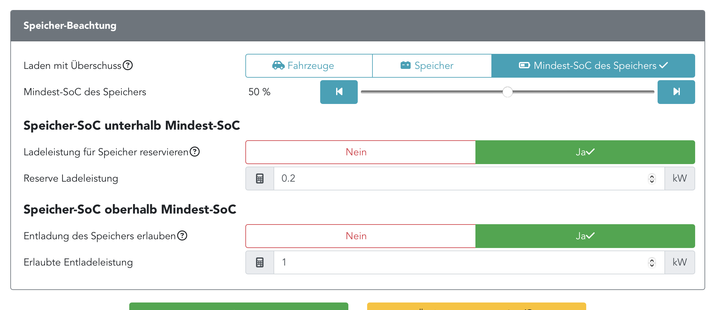

Ich habe selber keine Erfahrungen mit Laden und Batterie, aber wenn Du in den Pv-Ladeeinstellungen die "Speicher-Beachtung" auf "Mindest-SoC des Speichers" stellst, lässt sich da noch einiges konfigurieren:
(181.96 KiB) Noch nie heruntergeladen

Mit der aktuellen Speicher Einstellung „Min. Soc beachten“ wird die von dir eingestelle Leistung auf PV drauf gerechnet. Daher möglicherweise 10A?
Bei mir stoppt die Ladung komplett, wenn keine PV Leistung mehr da ist und der Hausspeicher den min. SoC erreicht.
Ich hatte auch schon Fälle, wo der Speicher leer gesaugt wurde oder die Entladeleistung nicht nachvollziehbar war. Ich habe es aber verpasst die Logs dazu zu sichern. Das wäre Voraussetzung, dass bei Fehlverhalten geholfen wird.
Mir langt die aktuelle Funktion PV plus min. SoC bzw. die Aussicht auf Verbesserungen (geht aus den Diskussionen hervor)
Es wird solange Leistung abgeben bis der Überschuss verbraucht ist. Für den Wirkungsgrad sind höhere Ladeströme wohl besser als wenn es sich in die Länge zieht (Stanbyverbrauch vs Spannungsverluste) .
Damit die Entladung auch ohne PV startet muss die erlaubte Entladeleistung über 1.6kW liegen.
