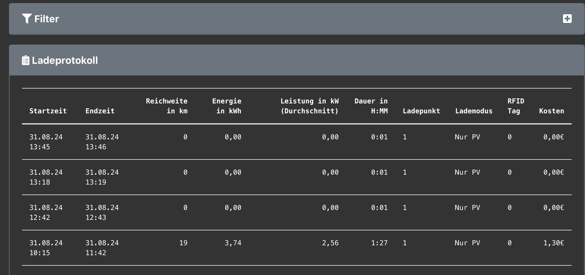

Ich setze eine openwb mit letzter stable (1.9.303.0) mit einem ID4 (v3.2). PV Überschussladen funktioniert problemlos. Ich setze das Ladelimit (80%) im Auto. Seit einiger Zeit lädt er in unregelmässigen Abständen kurz, was ich über meine Heimautomatisierung mitbekomme.
Unten sieht man zb dass bis 80% normal geladen wurde, und in einem relativ kurzen Zeitraum 1s geladen wurde.
Hat das nich jemand/ ist das bekannt? Ich habe in der ID4 App schon eine „Ladestanderhaltung“ gesehen, die war aber bei 500-800W. Hier nicht. Der Schlüssel ist auch weit genug entfernt, so dass das Auto in den Ruhemodus geht.
Danke vorab

Ich bin also ins Ladelog und siehe da, ich habe genau die selben Einträge wie Du, nämlich Ladevorgänge,
die genau eine Minute dauern und in denen 0,00 kWh geladen wurden.
Anhand des Protokolls konnte ferner ermitteln, dass der Fehler
zum Ersten Mal am 17. August 2024 um 12:46 Uhr aufgetreten ist und seitdem genau 34 Mal.
Und wie ich auch in meinem Beitrag schon schrieb. Den Eintrag erhalte ich unabhängig davon, ob ein Fahrzeug
angeschlossen ist. Auch wenn die Wallbox da nur für sich alleine an der Wand hängt. Beim Ersten Mal war ich
in Urlaub und die Ladestation wurde 17 Tage nicht genutzt, da kam die Meldung.
