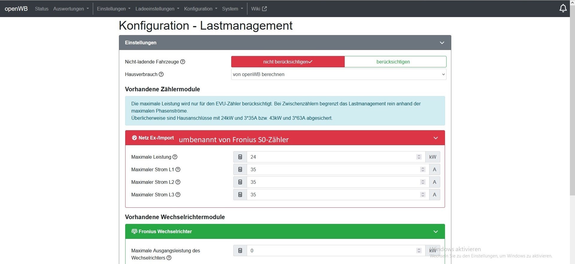

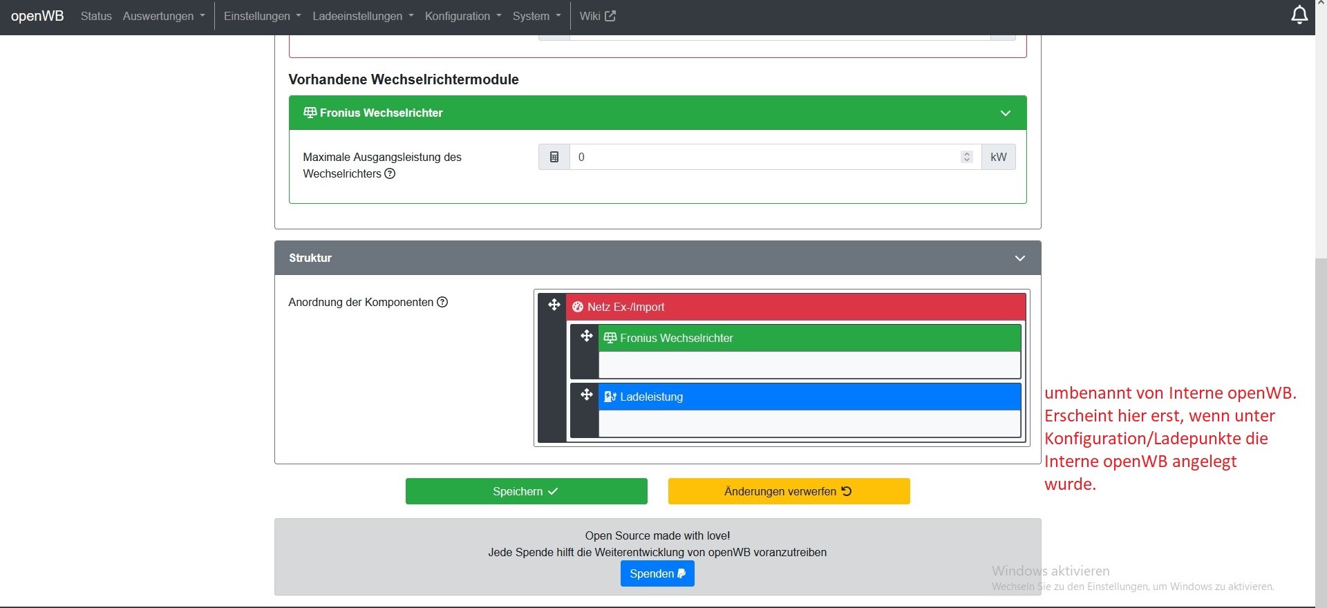

Und mein S0-Zähler ist kein Zähler von Fronius, sondern der damals dazugekaufte DRT428DC-V3, siehe Anlage. Dessen Beschreibung sagt mir aber nicht, ob der für den EVU-Punkt geeignet ist.
Lastmanagement siehe Anlagen.

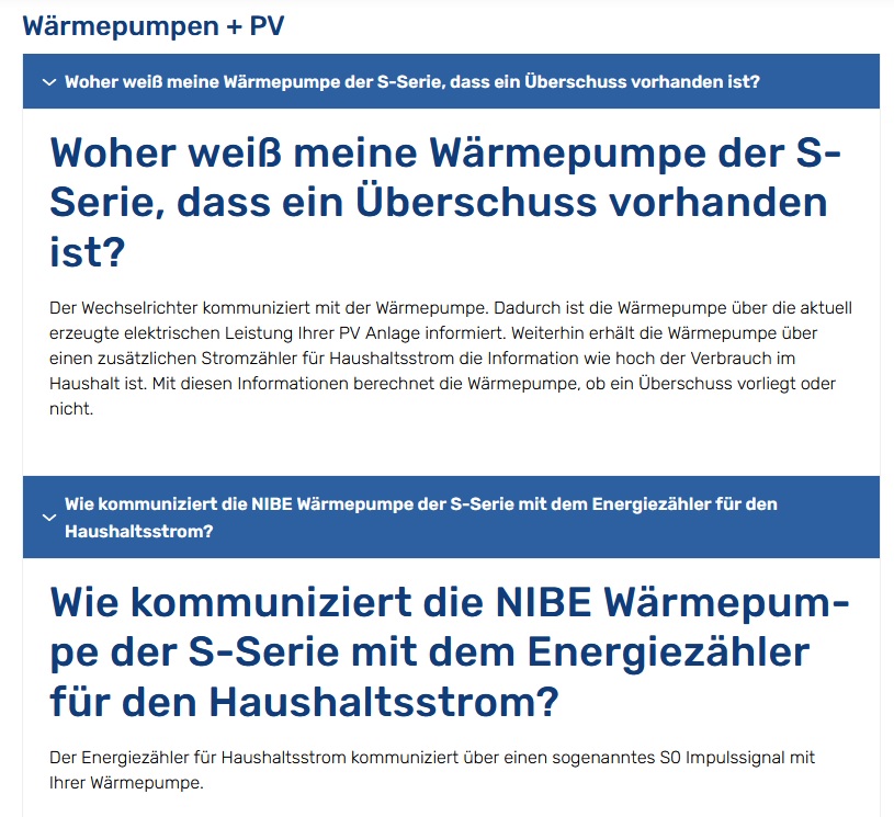

Diese Infos habe ich eben bei NIBE gefunden.
"Der Wechselrichter kommuniziert mit der Wärmepumpe." Wie steht nicht dabei.
Und nach der 2. Aussage muss ich ja sogar meinen S0-Zähler im Verbrauchszweig belassen.
Nur wie bisher gedacht vor oWB, WP und Hausgeräten?
