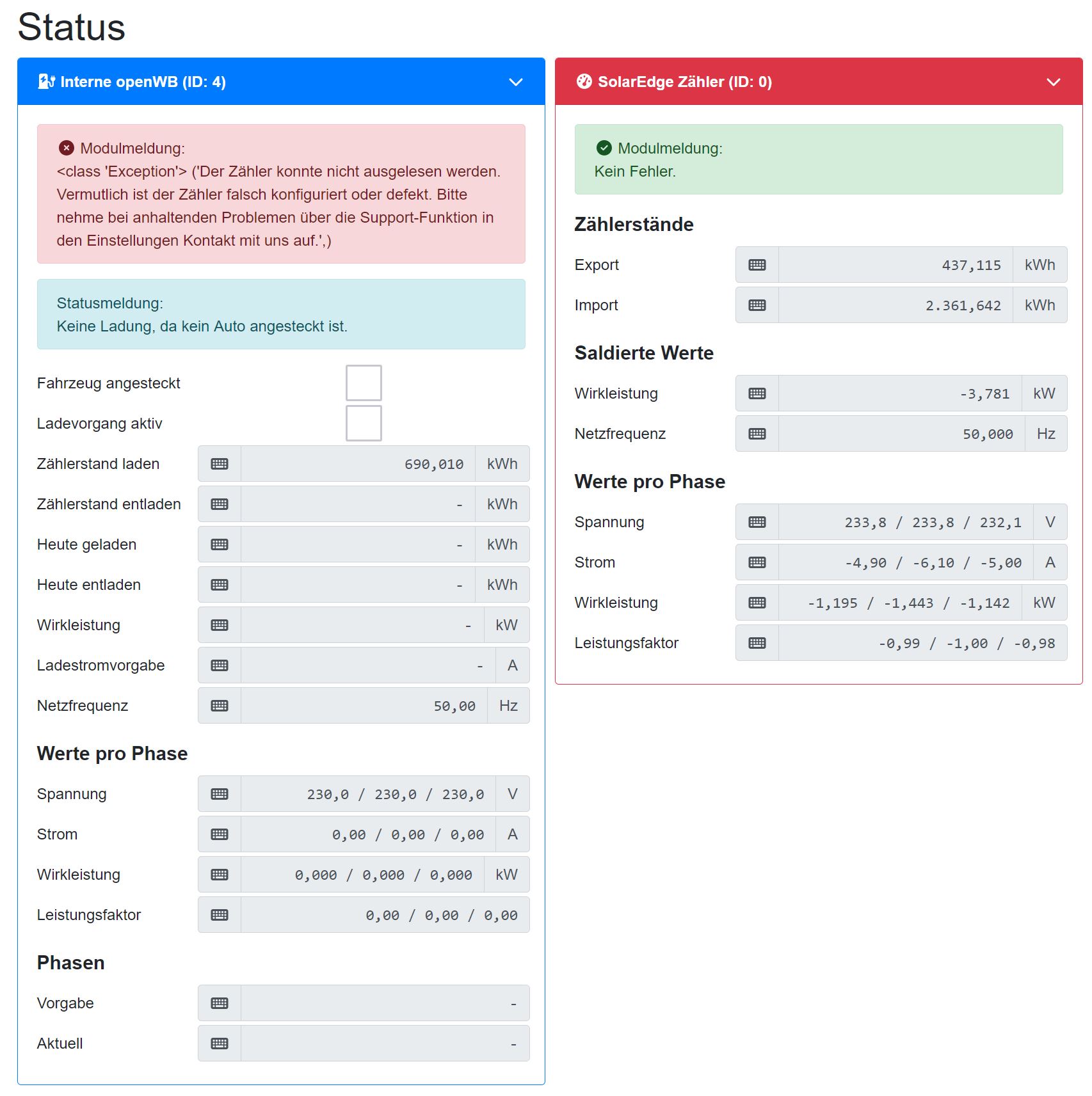

Danke Ailoe auf den 3 Phasenspannungen habe ich bisher noch eine Aussetzer feststellen können.
Screenshot vom Status des Ladepunkt, meist du diese Ansicht?

Re: Zähler am Internen Ladepunkt kann nicht ausgelesen werden
Da scheinen keinen Zählerdaten zu kommen.
Bitte mal das Auto anzuschließen, um zu prüfen, ob die EVSE mit der Fahrzeugdetektion sauber arbeitet (orangefarbenes Steckersymbol im MAIN-GUI bzw. nochmal Status-LP und "Fahrzeug angeschlossen" checken).
Damit kann man feststellen, ob der RS485-Adapter spinnt oder nur die Schnittstelle des Zählers.
