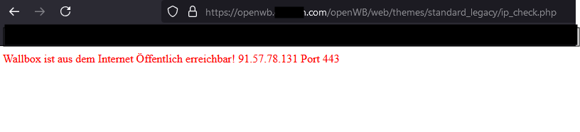

Vielleicht wäre es ja möglich dass die WB selber kurz nach dem start überprüft, ob sie Öffentlich erreichbar ist. Ich hatte mal so ein Script für ein anderes Projekt. Ich schau mal ob ich dieses Script noch finde.

sangandi hat geschrieben: Mi Sep 18, 2024 2:08 pm Vielleicht wäre es ja möglich dass die WB selber kurz nach dem start überprüft, ob sie Öffentlich erreichbar ist. Ich hatte mal so ein Script für ein anderes Projekt. Ich schau mal ob ich dieses Script noch finde.
das ist eine gute Idee und sollte sich m.E. relativ einfach realisieren lassen. Man könnte dann einen Hinweis in der UI darstellen, oder sowas in der Art.

Hier der code als beispiel:
<?php
// Funktion, um die öffentliche IP-Adresse zu ermitteln
function getPublicIp() {
    $publicIp = file_get_contents('https://api.ipify.org');
    return $publicIp ? $publicIp : 'Unbekannte IP';
$ports = [80, 443, 0815, 8080, 11833];
$ipAddress = getPublicIp();
foreach ($ports as $port) {
    $connection = @fsockopen($ipAddress, $port, $errno, $errstr, 5);
    if ($connection) {
		echo '<span style="color: red;">Wallbox ist aus dem Internet Öffentlich erreichbar! ' . $ipAddress . ' Port ' . $port . ' </span><br>';
        fclose($connection);
Sollte halt dann in die UI schöner integriert werden. Ps IP wurde schon Geändert und port wieder geschlossen :)

Beiträge: 4325
Has thanked: 24 times
Been thanked: 173 times
Re: OpenWB Wallboxen offen im internet erreichbar.
Und was ist, wenn der "Bekannte" bei der Einrichtung der Portweiterleitung Port 88 verwendet hat? Oder einen der anderen zigtausenden, die nicht in der Liste stehen? :?
