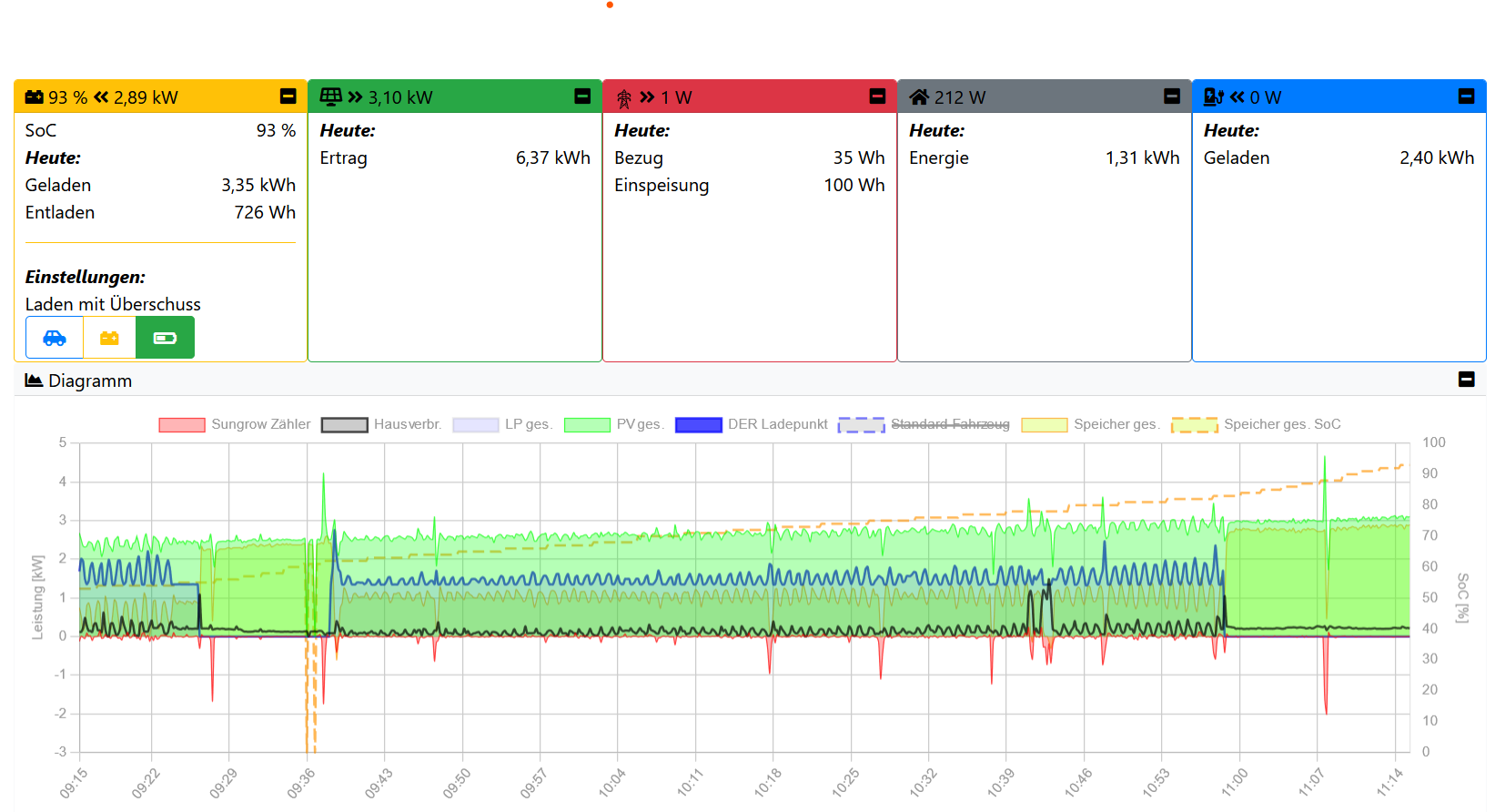

Folgende Ladekurve gibt die OpenWB hier aus, wenn ich PV-Laden mit Überschuss aktiviere. Die Konfig sagt unter Mindest-SoC von 90% sollen 1kW für Speicherladung reserviert werden. Ist das ein normales Verhalten? Zumal ja alles ver-Zickzackt ist, also auch der Hausverbrauch, was ja überhaupt nicht sein kann. Es sieht auch so aus, als wenn sich die Schwingungen verstärken. Vielleicht weil mehr aus der PV kommt.
Das passiert nur, wenn der Speicher unter Mindest-SoC ist und man für dessen Ladung Leistung reserviert hat.
Wenn ich keine Speicher-Ladeleistung reserviere, dann lädt das Auto mit Minimum und der Rest geht in den Speicher. Sehr eigenartig. Vielleicht liegt es daran, dass ich grad während der Ladung umkonfiguriert habe.
Software 2.1.5.
Hier noch ein Nachtrag:
1: SoC < Mindest-SoC, 1kW reserviert für Speicherladung. Zickzack
2: SoC < Mindest-SoC, Reservierung deaktiviert. (minimale LP Ladung, Rest in Speicher)
3: SoC > Mindest-SoC, Zickzack.
Zuletzt geändert von ID3Kay am Fr Sep 20, 2024 1:05 pm, insgesamt 3-mal geändert.
Beiträge: 4559
Has thanked: 12 times
Been thanked: 50 times
Re: Zickzack-Kurve bei PV-Laden mit Überschuss
Schwingungen kommen in Regelungen normalerweise vor, wenn Werte nicht rechtzeitig übermittelt werden. Mit Speicher sinde es zumindest schon mal 2 Regler, die sich um den gleichen Regelwert streiten. Latenzen in den Regelstrecken sehen dann so aus.
Der Hausverbrauch ist nicht gemessen sondern berechnet. Wenn der schwingt, dann kommt das daher, dass die Regelwerte nicht "zeitgleich" ermittelt bzw übertragen werden. Evtl. Mal die Regelung auf langsam stellen und dann noch mal beobachten wie es sich verändert.

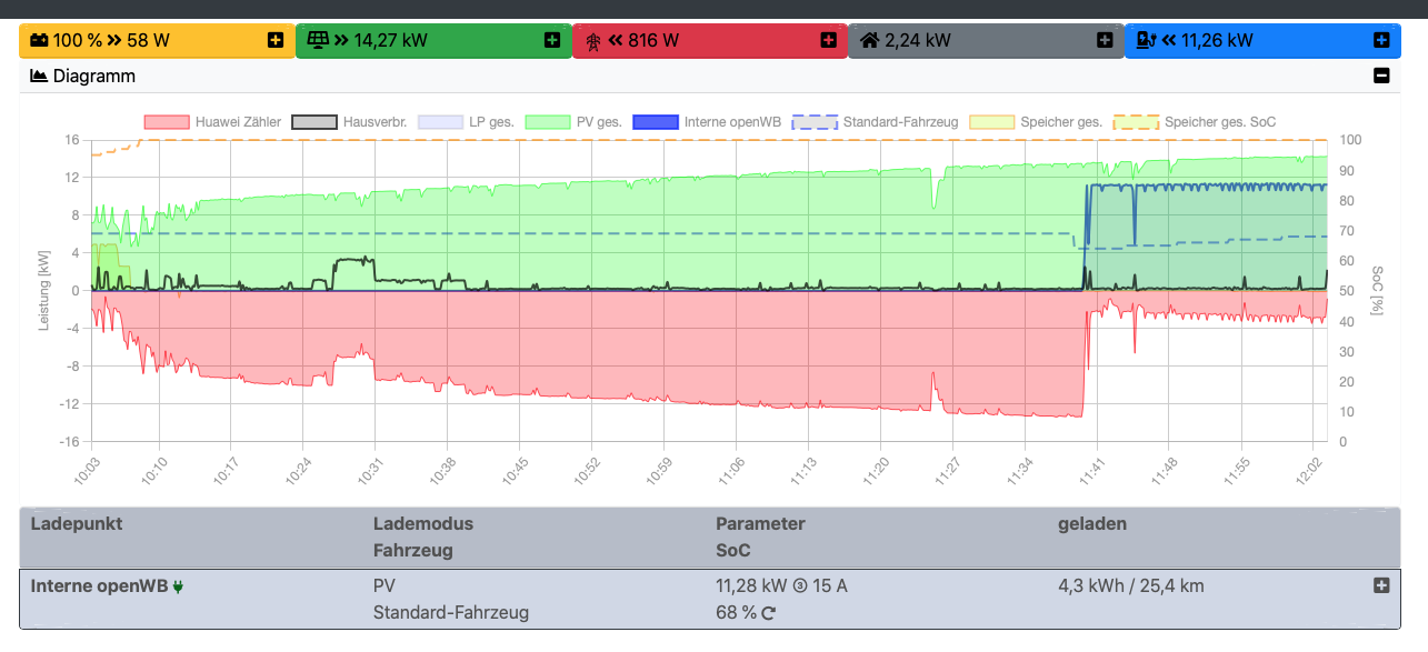

Sehr interessant,
dieses Verhalten beobachte ich auch gerade.
Ich habe gestern ein Update auf die aktuelle Master Version ( 2.1.6-Alpha.1 ) durchgeführt.
Es sackt von voller Leistung dann immer ziemlich exakt auf 10,61 kW zurück.
Fahrzeug ist ein Tesla Model 3, die PV sind Huawei Komponenten mit Smartlogger.
Bildschirmfoto 2024-09-20 um 12.03.28.png (140.59 KiB) 352 mal betrachtet
Gruß Mailoh
Huawei Smartlogger 3000A, 2x Huawei Sun2000 10 KTL M1 Wechselrichter, Luna2000 10 S0, DTSU-666
openWB series2 standard+
Tesla Model3 Performance Bj.2022
Beiträge: 4917
Has thanked: 63 times
Been thanked: 332 times
Beim TE ist ja auch der Hausverbrauch wellig. Bei Dir ist es nur der Ladestrom - zumindest kann man am Hausverbrauch nichts erkennen.
Aber sind die Wellen denn schlimm?
ID3Kay
Beiträge: 9
Registriert: Mo Jan 02, 2023 2:57 pm
Has thanked: 4 times
Beitrag von ID3Kay »
derNeueDet hat geschrieben: Fr Sep 20, 2024 10:10 am Evtl. Mal die Regelung auf langsam stellen und dann noch mal beobachten wie es sich verändert.
Was meinst du damit? Ich hab den Regelmodus schon auf "Ausgewogen" gestellt.
Beiträge: 4559
Meine V2 Testimstallation ist gerade außer Betrieb. Irgendwo gibt es die Regelgeschwindigkeit. Normalerweise alle 10s, kann bei langsam aber auf 20s umgestellt werden.
Beiträge: 4917
Ihr redet über zwei verschiedene Dinge: „Ausgewogen“ ist der Regelpunkt, ob eher mehr eingespeist oder bezogen werden soll und die 10/20s ist der Takt, in dem die openWB die Messwerte abfragt und nachregelt.
Beiträge: 4559
Gero hat geschrieben: Fr Sep 20, 2024 1:09 pm Ihr redet über zwei verschiedene Dinge: „Ausgewogen“ ist der Regelpunkt, ob eher mehr eingespeist oder bezogen werden soll und die 10/20s ist der Takt, in dem die openWB die Messwerte abfragt und nachregelt.
Und wo wird das in der V2 eingestellt? Meine V2 läuft gerade nicht.
ID3Kay
Beiträge: 9
derNeueDet hat geschrieben: Fr Sep 20, 2024 1:53 pm Und wo wird das in der V2 eingestellt? Meine V2 läuft gerade nicht.
Ich habs gefunden, Einstellungen - Allgemein -> Hardware -> Geschwindigkeit Regelintervall: Normal, langsam, sehr langsam. Ich habs jetzt auf langsam gestellt und es scheint sich gebessert zu haben. Muss mal weiter testen, wenn das Auto nicht mehr voll ist. Oder ich fahre ne Runde :D Danke jedenfalls.
Mailoh
Beiträge: 83
Registriert: So Apr 09, 2023 10:18 pm
Been thanked: 4 times
Beitrag von Mailoh »
Wie sieht es aktuell mit den Wellen aus?
Bei mir zieht es sich mittlerweile durch alle Werte, mal mehr und mal weniger.
Vor dem Update konnte ich so etwas nicht beobachten.
Die Regelung zu verlangsamen halte ich für keine Option und ist auch eher für träge Verbindungen oder Komponenten gedacht.
Das war ein Hauptgrund für mich, den Huawei Dongle aus dem System zu werfen und auf den Smartlogger zu wechseln.
Die Wellen werden dadurch bestimmt etwas weniger, weil wohl auch die Abfrage seltener geschieht.
Bildschirmfoto 2024-09-23 um 18.34.41.png (168.1 KiB) 352 mal betrachtet
Gruß Mailoh
