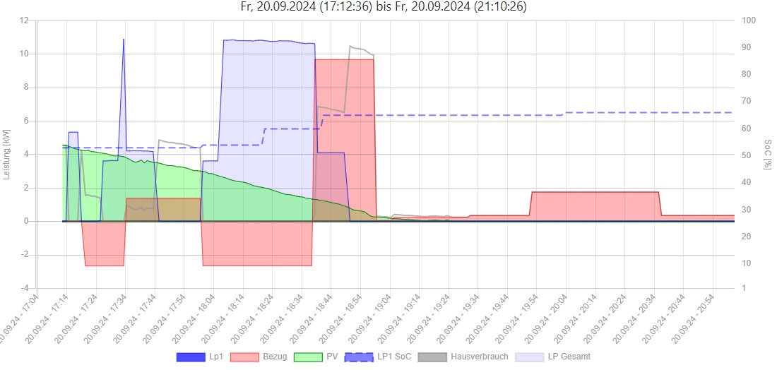

Heute wurde meine PV-Anlage erweitert. Dazu sollten eigentlich nur die neuen Module an den bereits existierenden String mit dazugehängt werden und das System wieder hochgefahren werden. Leider war ich zur Zeit der Inbetriebnahme nicht zu Hause und weiß nicht, ob noch irgendwas am Wechselrichter eingestellt wurde. Heute Abend ist mir dann aufgefallen, dass ich einerseits in der aktuellen Ansicht zum Teil absolut konstante Werte habe - was nicht realistisch erscheint:
Screenshot 2024-09-20 211546.jpg (86.61 KiB) 891 mal betrachtet
Was soll denn z. B. zwischen 19:54 und 20:34 einen konstanten Verbrauch von knapp 2 kW gehabt haben? Das Auto war es ja laut Graph und "nur PV"-Modus nicht.

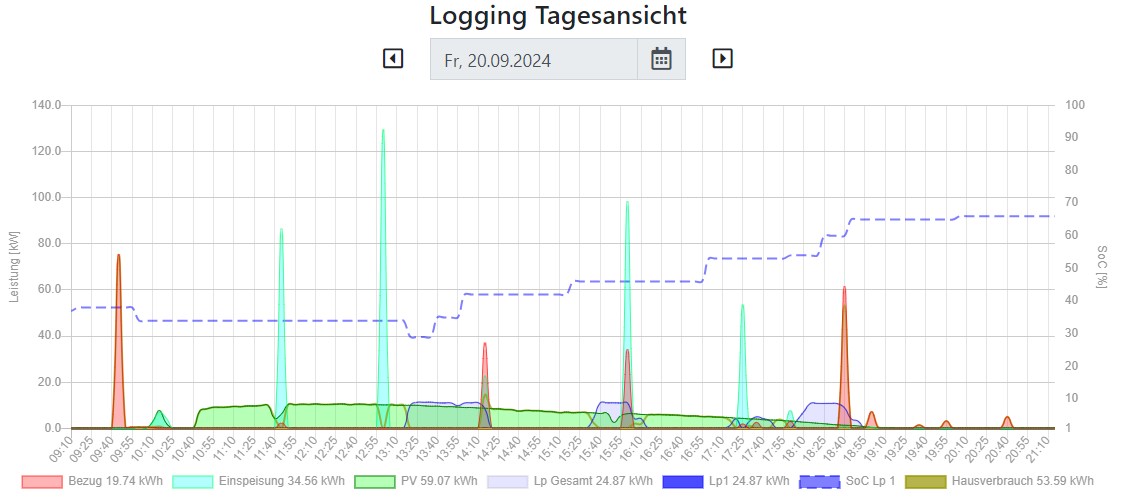

Im historischen Ladegraph von heute kann ich merkwürdige Einspeise-Spitzen sehen, die ich mir nicht erklären kann:
Kann mir jemand einen Tipp geben woran das liegen kann? Danke!

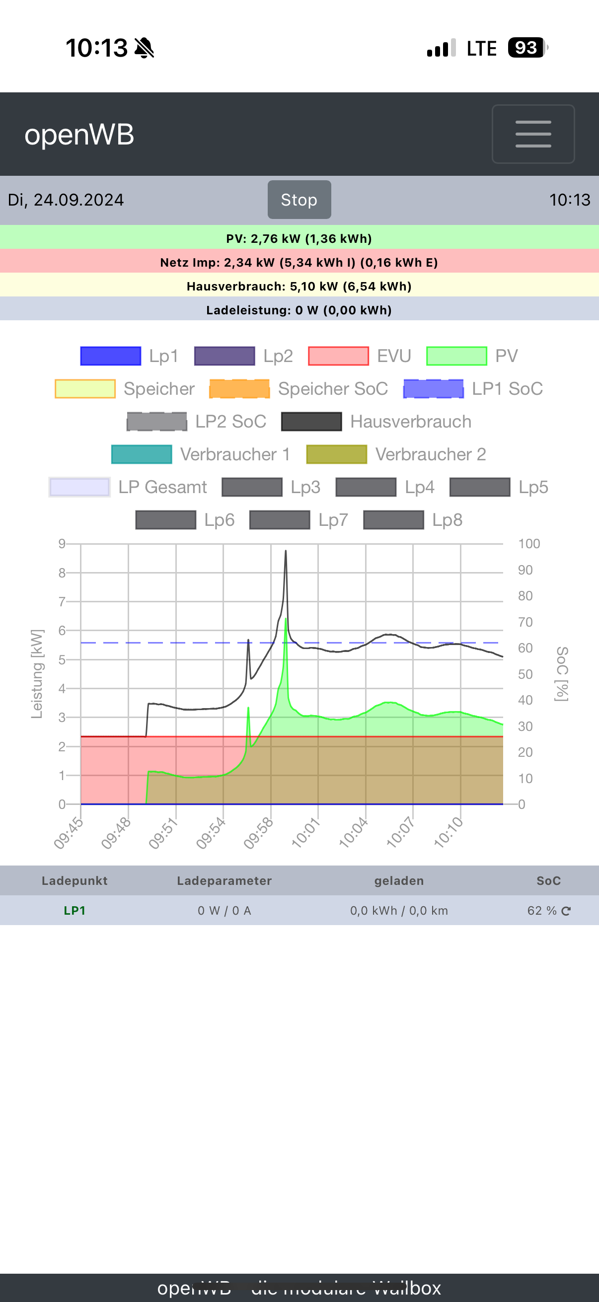

Laut Solaredge-Support wurde das Update zurückgedreht.

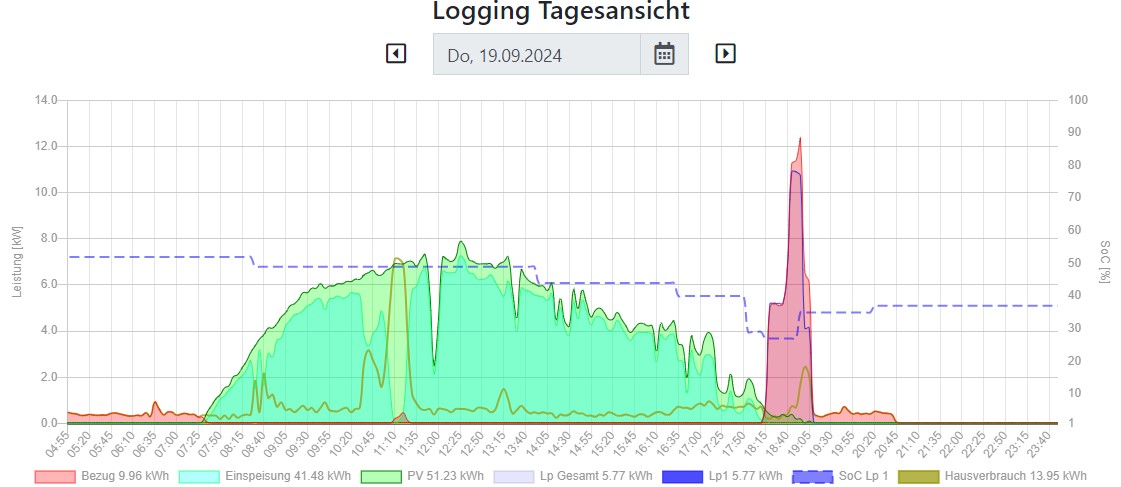

Leider funktioniert die Anlage immer noch nicht so, wie sie soll - und letzte Woche noch funktioniert hat. Im Anhang z. B. Ein Screenshot.
(205.95 KiB) Noch nie heruntergeladen
Gehe ich auf Logging und den Graphen habe ich eine Skalierung der 2. Achse, die bis 100 kWh hochgeht, da hier immer mal extreme Spitzen sind.
Im Monitoring von Solaredge sieht alles gut aus.
Hat noch jemand eine Idee?
Danke.

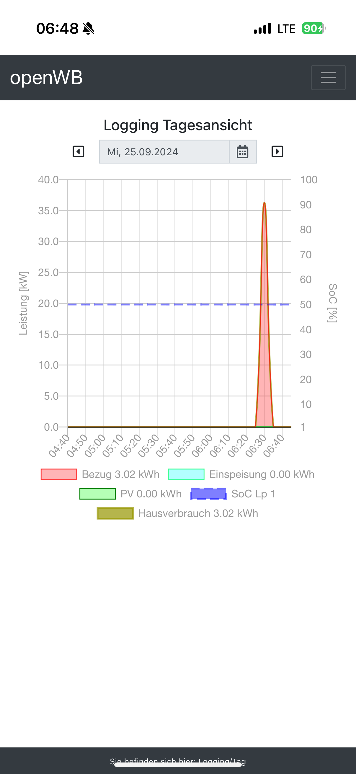

Danke. Hat leider auch nicht geholfen.
(220.54 KiB) Noch nie heruntergeladen
(220.97 KiB) Noch nie heruntergeladen
Am Freitag kann man die erste Spitze sehen, und zwar ca. zu dem Zeitpunkt, zu dem die Solaredge-Anlage wieder hochgefahren wurde. Bei dieser wurde ein String aufgetrennt und 11 neue Module mit drangehängt.
Vermutlich wurde dabei auch ein Update vom WR gemacht, was laut Solaredge-Support aber wieder zurückgedreht wurde.
Beiträge: 4567
Has thanked: 12 times
Been thanked: 52 times
Re: PV-Spitzen und konstanter Hausverbrauch

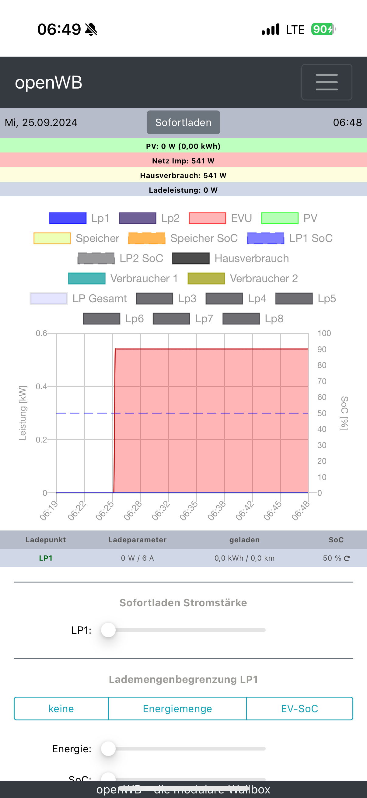

Schaltest du nachts irgendetwas ab? Das sieht so aus, als ob erst um 6:25 wieder eine Verbindung aufgebaut wird.

derNeueDet hat geschrieben: Mi Sep 25, 2024 6:05 am Schaltest du nachts irgendetwas ab? Das sieht so aus, als ob erst um 6:25 wieder eine Verbindung aufgebaut wird.
Nein. Aktuell wird mir im Graph auch der konstante Verbrauch angezeigt (ca. 450 W).
Das Update wurde laut Solaredge wieder deinstalliert. Da der Chart in der Solaredge-App aber gut aussieht, sagen sie, dass es nicht ihr Problem ist.
Mein Solarteur hat eine Anfrage bei openWB laufen.

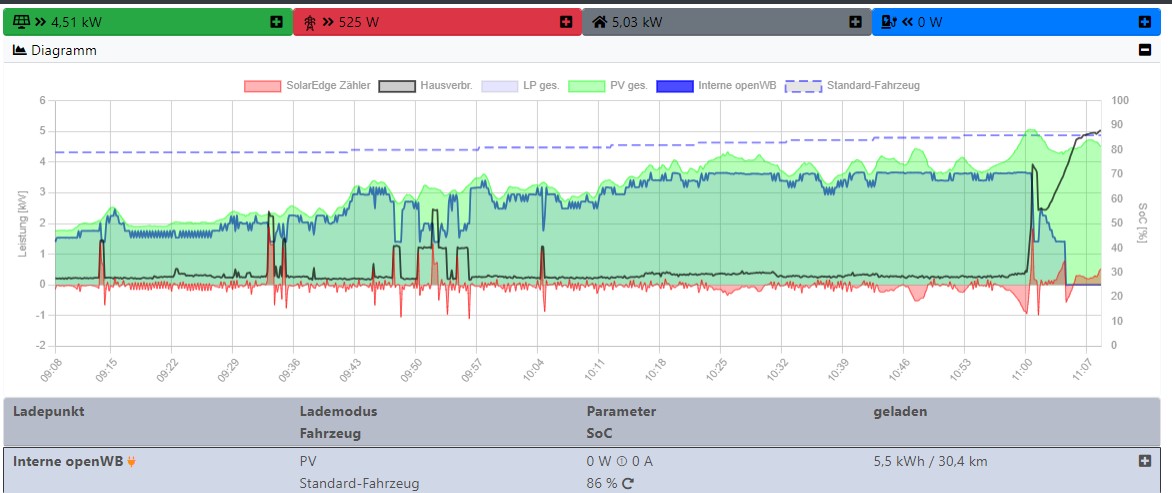

Mein Problem hat sich durch den Wechsel von openWB v1.9 auf v2 erledigt 8-)
Zumindest sieht es heute wieder gut aus:
