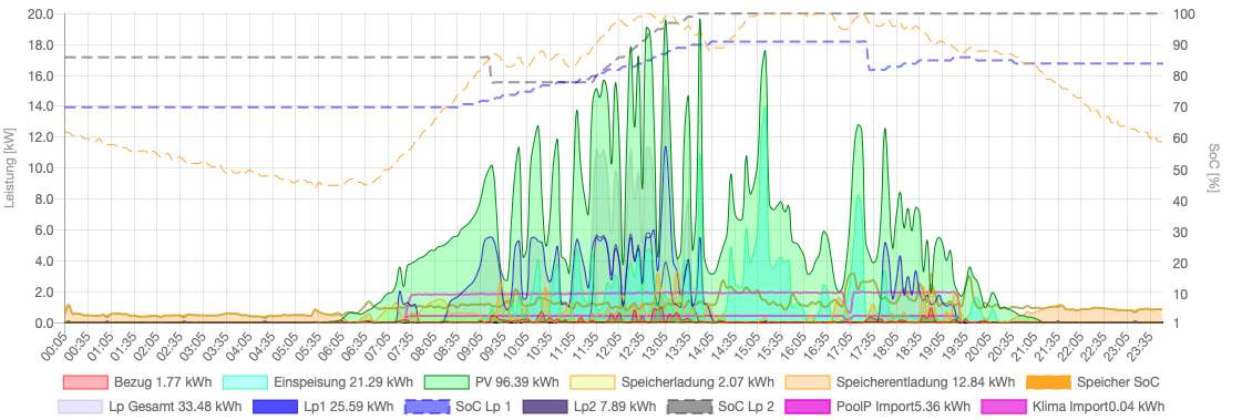

OK danke, aber dann habe ich auf der Openwb Oberfläche alle Daten? Hintergrund ist, dass ich gerne eine Übersicht hätte, in der alle Daten ersichtlich sind (PV Erzeugung, Eigenverbrauch und Einspeisung). Auch abrufbar aus der Vergangenheit. Ist das möglich?

Hier mal exemplarisch ein Bild der Realität.
Mit 2 Ladepunkten, extern gesteuerten Geräten, Speicher, Bewölkung und man sieht schön wie die openWB regelt.
Einzelne Elemente sind natürlich ausblendbar und auch zoom ist möglich.
Diese Daten werden "für immer" sprich für jeden Tag gespeichert.
