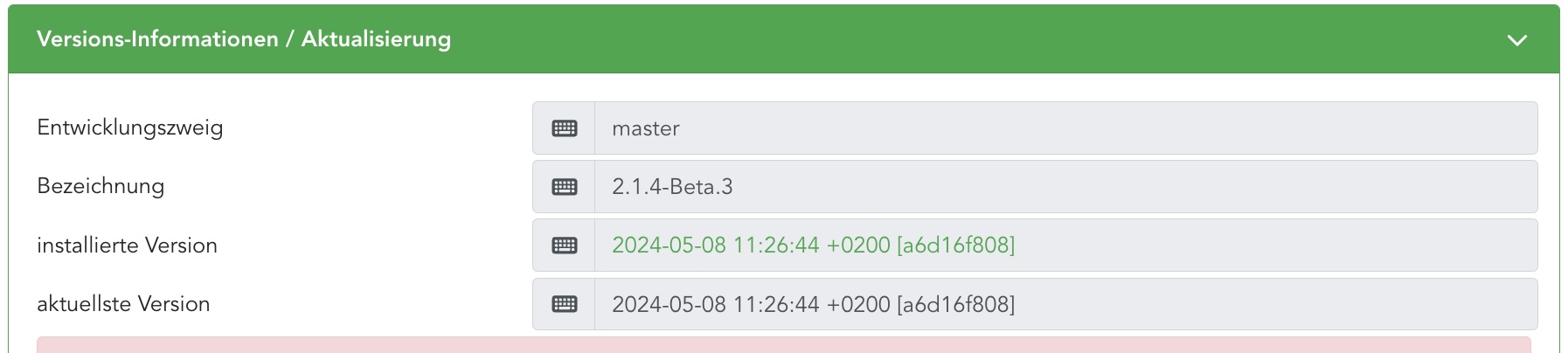

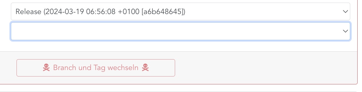

jetzt habe ich mehr oder weniger erfolgreich auf 2.1.4 von ca. 2024-03-19 aktualisiert. Also nach dem Standardvorgehen wie im Tutorial beschrieben.
(siehe auch Bild)
Dann habe ich die PV Anlage erfolgreich integrieren können:
Sungrow mit
- Sungrow Zähler
- Sungrow Hybrid Wechselrichter (SH (Hybrid))
- Sungrow Speicher
Dummerweise wird aber mit diesem Release nicht mein BMW i3 richtig ausgelesen. Dazu bin ich auf den Master Branch gegangen von ca. 2024-05-08 (siehe auch Bild). Dann geht der SOC vom i3 ... aber da gehen die Sungrow Sachen gehen nicht.
Hat sich da was geändert? Muss man die jetzt anders anlegen?
Gruß,
Frank
(siehe auch Bild)
Sungrow mit
- Sungrow Zähler
- Sungrow Speicher
Gruß,
Frank

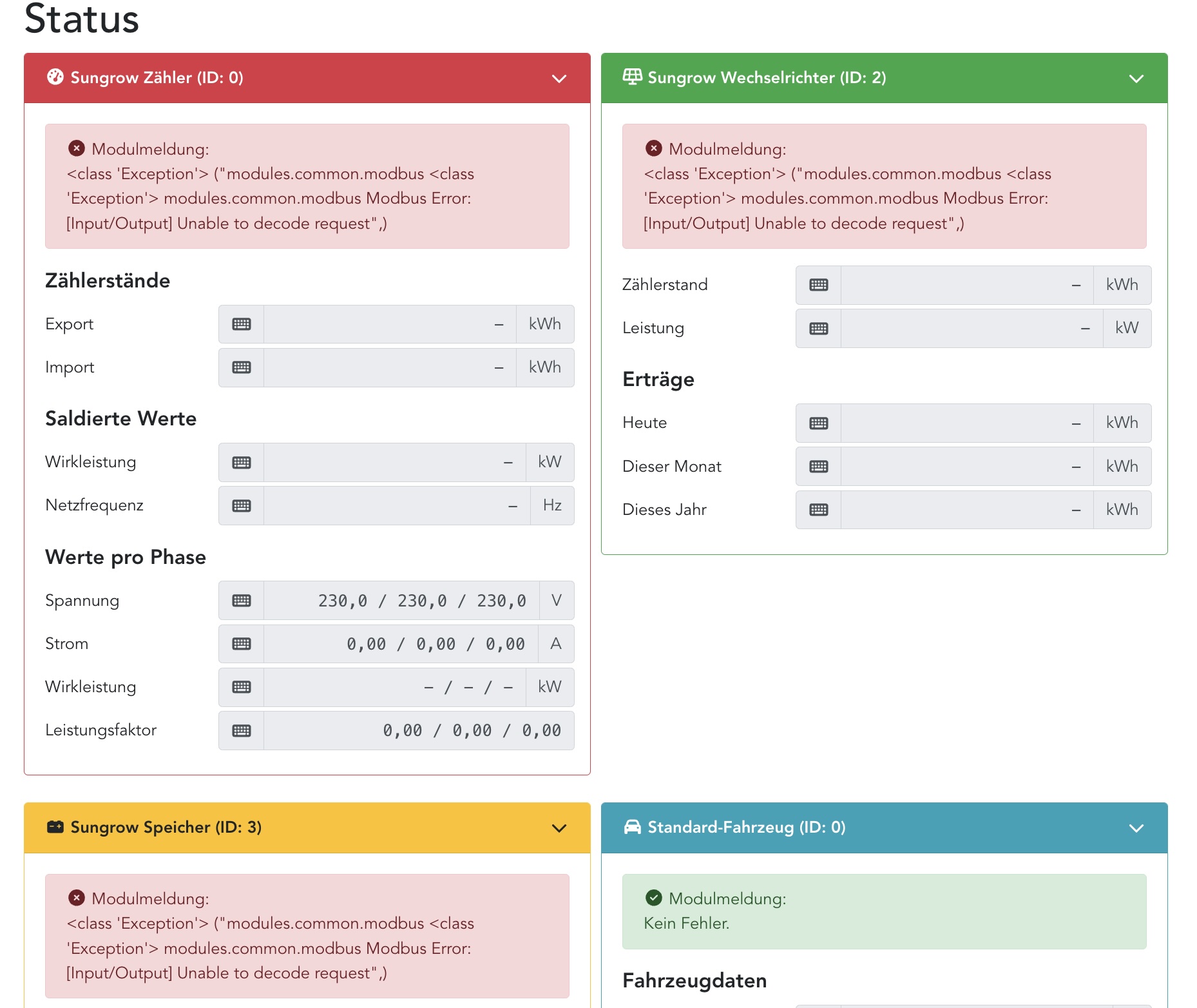

Re: Zählerstände / Werte openWB 2.1 nicht korrekt
Ach ja,
hier noch der Status:
Modulmeldung:
<class 'Exception'> ("modules.common.modbus <class 'Exception'> modules.common.modbus Modbus Error: [Input/Output] Unable to decode request",)
Was mir auffällt: Der Zähler und das Fahrzeug haben die gleiche ID0? Macht das ein Problem?
Gruß,
Frank
Modulmeldung:
Gruß,
Frank
- Status Open WB.jpg (358.76 KiB) 797 mal betrachtet
Moin
Die Beteiligten dieser Diskussion bitte einmal hier mit einklinken
https://forum.openwb.de/viewtopic.php?p ... ow#p116846
Ich bin der Meinung das eventuell bei
https://github.com/openWB/core/blob/Rel ... nverter.py
hier ist die falsche Modbus ID für den SH drinnen steht
In inverter wird die PV Leistung ausgelesen.
Aktuell mit den jetzigen Registern die gesamte Werkleistung des WR.
DH beim SH Ausgangsleistung = PV +- Batterlieent/ladeleistung
Beim SG hat das denke ich keine Auswirkung.
Führt im Grunde genommen zum falschen PV Wert beim SH.
Ich kenne die genaue Berücksichtigung von Batterie und PV Leistung beim Laden nicht aber einige Nutzer melden erstmal falsche Werte in der Auswertung, was hiermit erklärt wäre.
Es wird in der Nacht die Batterieentladung des SH als positive PV Leistung angezeigt und sobald etwas mit der Batterie passiert ein falscher PV Wert ausgegeben.
Mein Vorschlag Zeile 32 Änderung von 13033 auf 5016.
@Manub oder jemand der sich berufen fühlt: kannst du bitte ein Request in GitHub aufmachen. Ich habe da zwecks meines Studiums und Prüfungen keine Zeit aktuell für.
